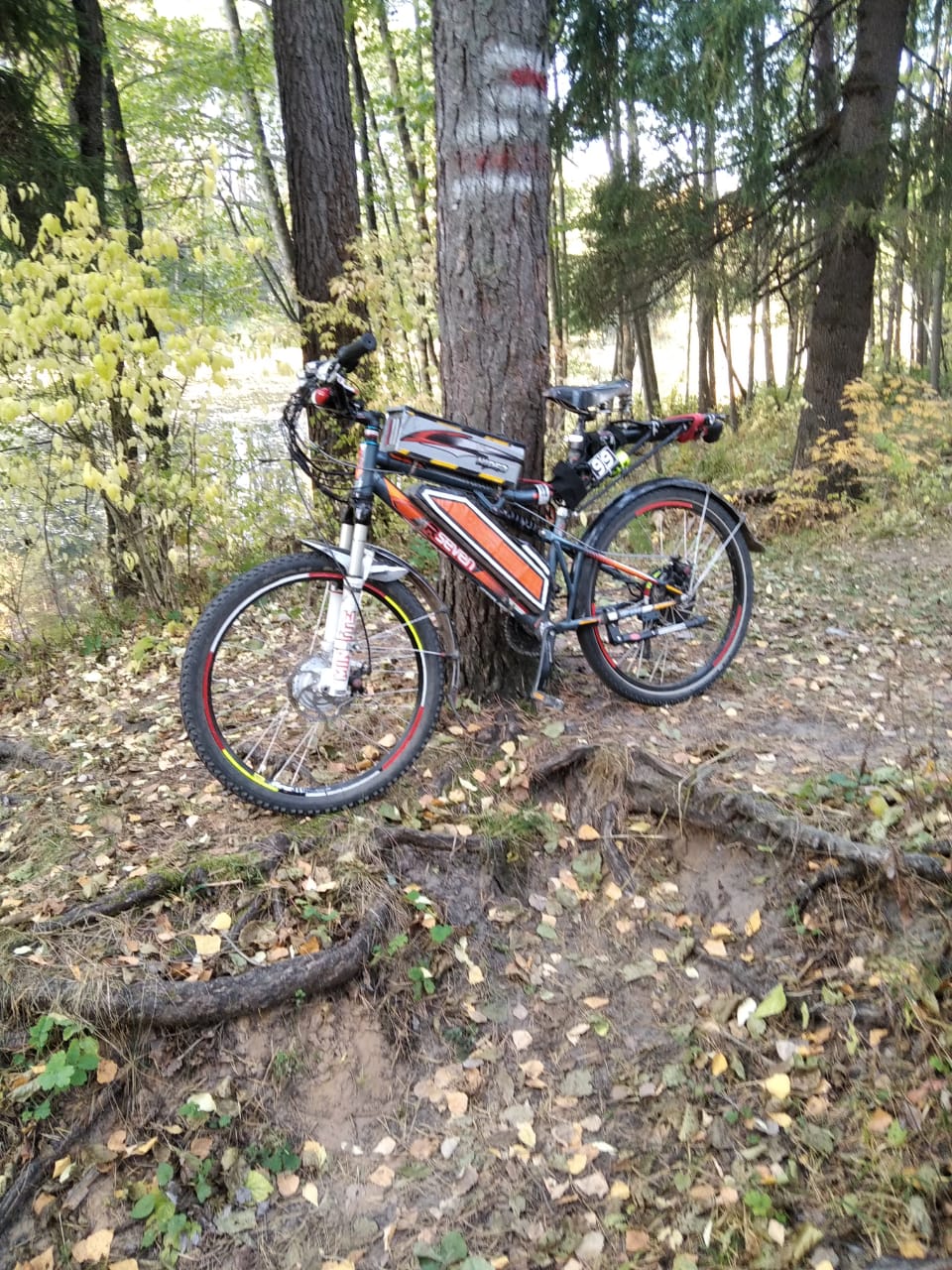

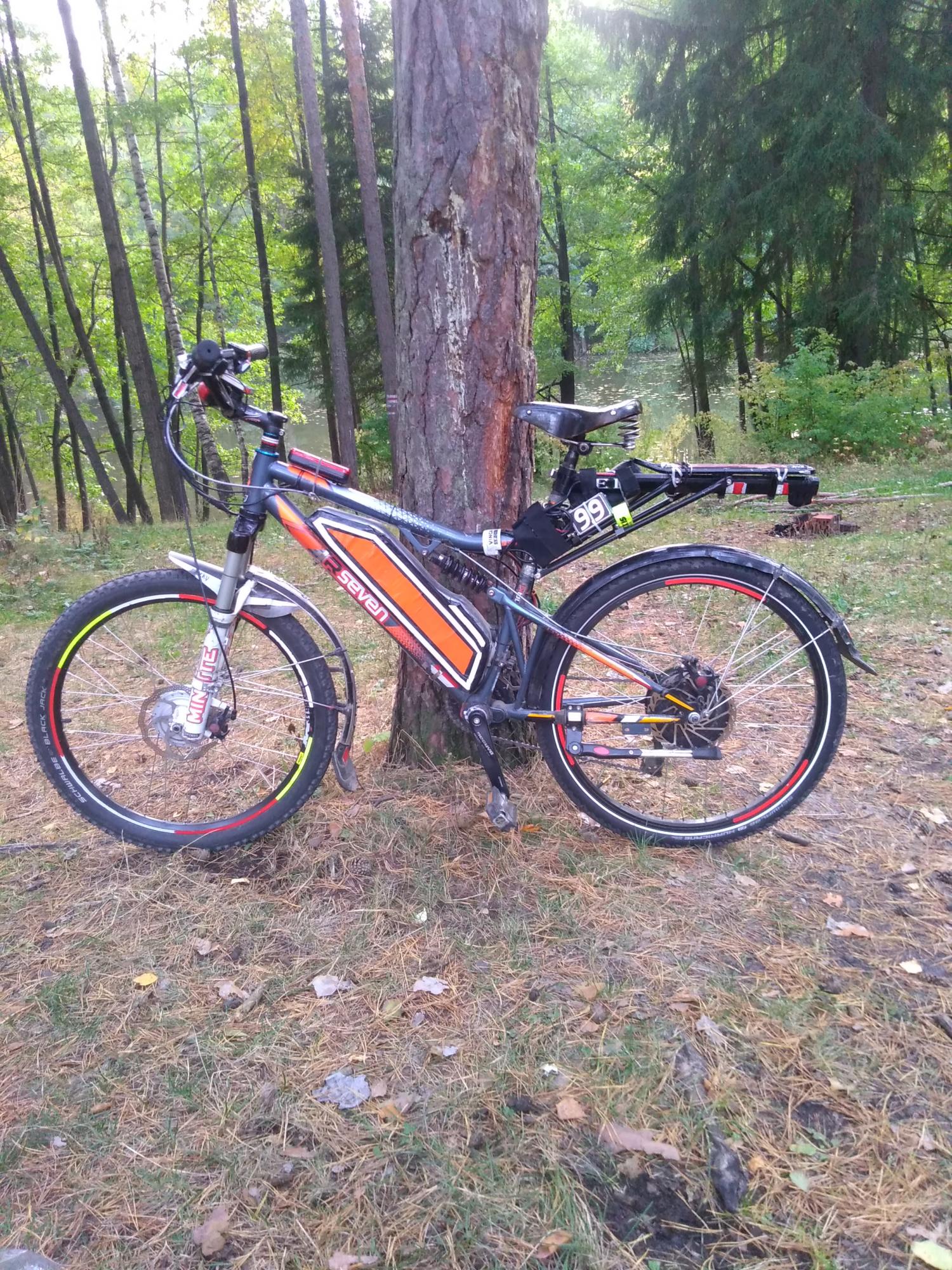

А вот такой вот мой стальной ашан-двуподвес-двуконфиг (специально купил вел из-за рамы-донора за 8500рублей во Владивостоке)
уже второй год радует меня по всякой пересечёнке и в городе по бордюрам.

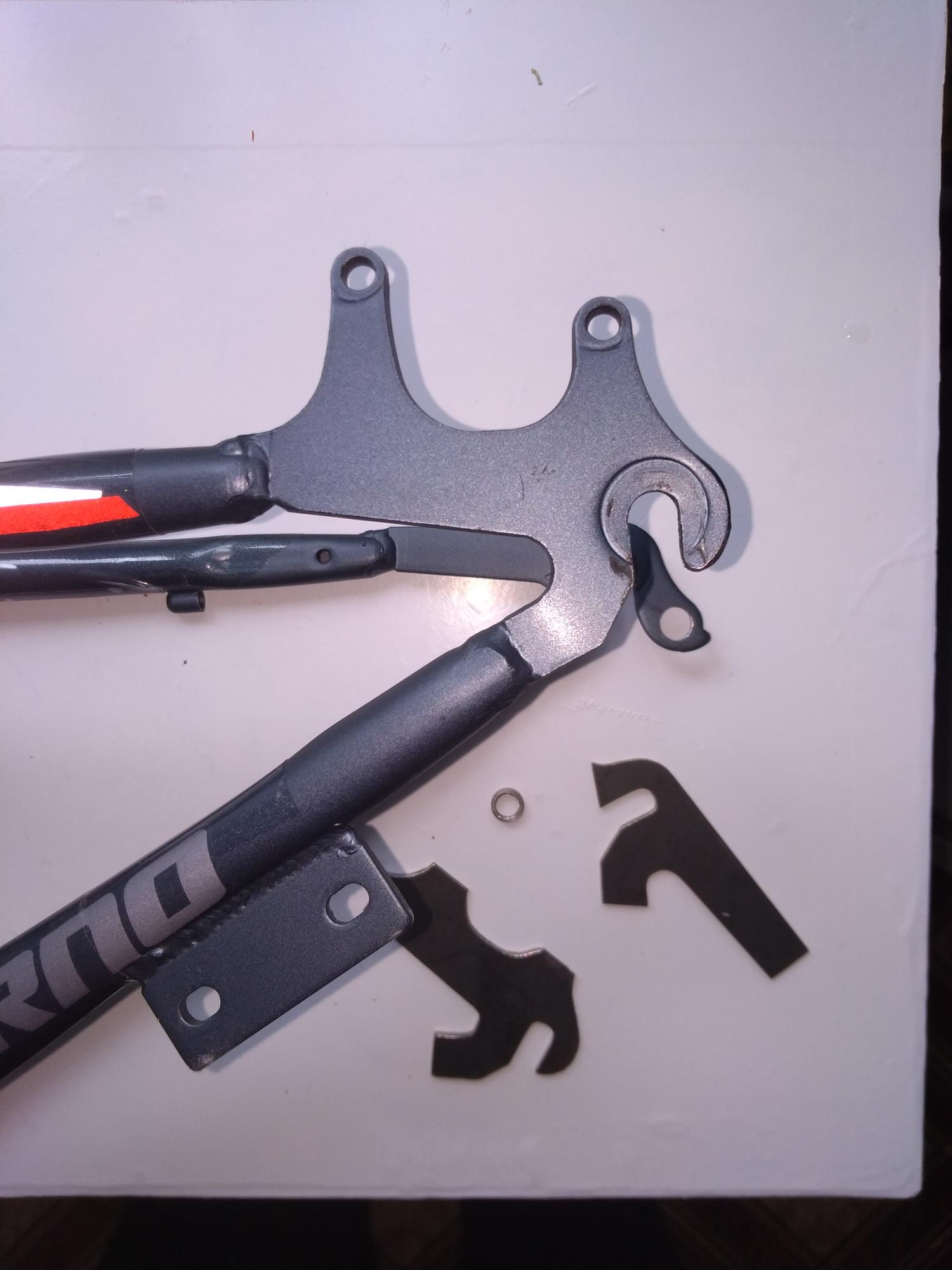

С помощью токаря были сделаны  пластины 4мм (как видно на фото), что позволяет юзать без усилителей дропаутов. Втулки для амморта тоже токарь выточил на замену стоковым.
Для дальняка ставится второй АКБ
Аккумулятор NMC на лишенах 32700, 7100mAh 48в 21а*ч был собран год назад именно под эту раму-донор.
Так, за относительно небольшие деньги получился вполне сносный двуподвес-двуконфиг ИМЕННО на стальной раме, чего я и хотел: сталь - наше всё!🤘
