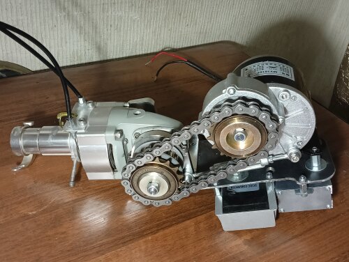

Рабочая смена и проект переработан по устранению ошибок:

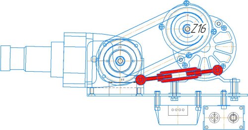

1 Силовая плита при цепной нагрузке действительно не скручивается , а  О УЖАС легко гнётся... давая опасную слабину в цепи.
Установлена распорка, исключившая этот эффект (талреп )

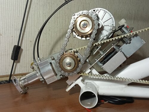

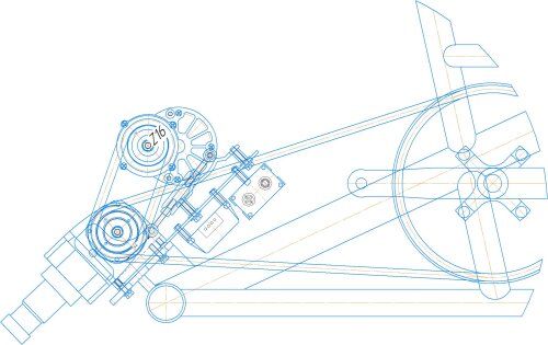

2 Педальный приводной ремень задевает за корпус мотора и за силовую плиту.
Плита подпилена , мотор поднят над ремнём на втулках.
3 Очень не удобный подход ключами к болтам, регулирующие натяжения цепи, они закрыты корпусами контроллера и преобразователя напряжения с узкой щелью.
Контроллер и преобразователь так же выставлены на втулках - доступ к болтам отличный.
4 Регулировка натяжения цепи очень неудобная и грубая - нет тонкой регулировки - всё "из под молотка"...
Установлен талреп с тонкой и оперативной регулировкой натяжения цепи.
5 Провода выходящие из контроллера и преобразователя напряжения, как то очень снаружи под прямыми потоками дождя.
Преобразователь напряжения сдвинут и провода оказались по навесом силовой плиты.
6 При педалировании моторный фривил начинает раскручиваться по резьбе пробки... /:-)
Применим либо синий фиксатор резьбы либо кернение...
7 Обилие стопок дистанционных шайб раздражает...
Перевели на втулки.

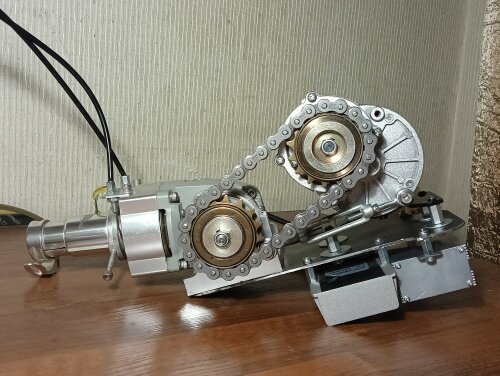

Контрольная сборка №2 прошла без нареканий:
М-Велосипедист
Моноблок совершенно автономен, крепится на раме катамарана на четырёх болтах.
Можно и мотор включить и отрегулировать натяжение цепи.
