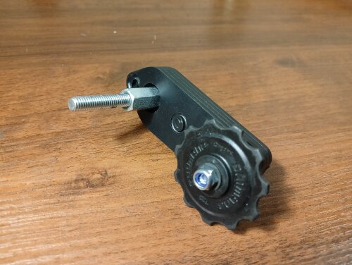

Установил мопедную цепь.
Придумал как сделать натяжной ролик с автоматической пружинной натяжкой.
М-Велосипедист
Конструкция натяжного ролика будет представлять из себя саму звёздочку  от переключения скоростей велосипеда на подшипнике скольжения пластиковая.
И кронштейн с осью на шарикоподшипнике.
Зубчатый пластик идёт бесшумно по цепи.
А шарикоподшипник обеспечит качание натяжного ролика, делая цепь натянутой в автоматическом режиме, благодаря пружине.

Отдельно такие звёздочки я не нашёл, а вот в составе переключателя скоростей их сразу две и цена умеренная и  они повсюду продаются... думаю в ремонтных вело мастерских  такие звёздочки можно купить за копейки.
Завтра попробую  установить натяжной ролик с пружиной и отрегулировать  цепь - как-то дёргано идёт....

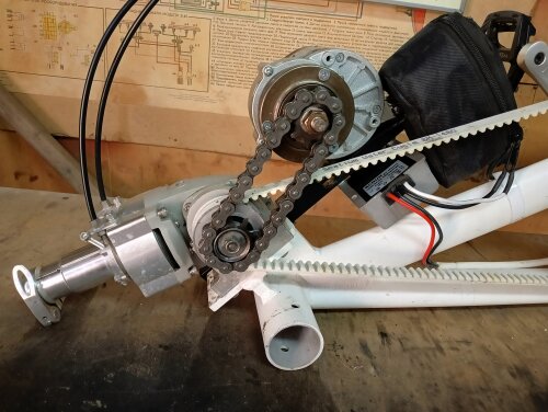

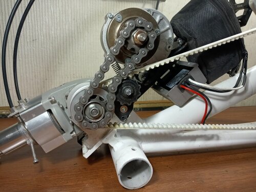

М-Велосипедист
Ох... убил день ради нормальной работы узла натяжения...!!!
Натяжная звёздочка на пружине, что обеспечит автоматическое натяжение  в процессе износа цепи.

Один из двух катамаранов отправлен заказчику на водное тестирование.
На него установлен более мощный контроллер и преобразователь напряжения понижающий 48/24в
Широкая мопедная цепь и пружинный натяжитель.

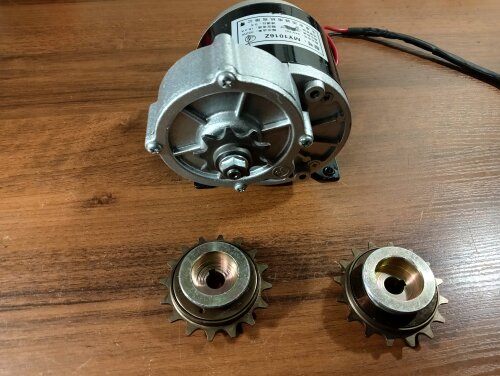

М-Велосипедист
Сейчас на руках образовалось два одинаковых мотора. но с разными звёздочками/
Со звездой 9 зубьев и фривильной звездой 16 зубьев
И тут возникла идея...
При новой конструкции фривильная звезда уже не нужна - на ведомом валу уже два фривила и они решили все проблемы.
Завели её для сохранения проверенного передаточного отношения 1:1
Но вроде с таким передаточным был прецедент перегрева электросистемы - решили её более мощным контроллером.
Ну что если использовать звёздочку 9 зубьев облегчив мотору работу.  Получится передаточное отношение 1:1.7 мотор чуть повысит обороты став номинальными и перегрева уже точно не будет...  Но снизятся ли обороты на винте не известно - так как момент на нём возрастёт - потому возможно и на скорости это не скажется, а по электросистеме побежит меньший щадящий ток...
Но тут некоторая механическая проблема- звёздочка и фривил в разных плоскостях размером в 4мм - потому на силовой плите будут добавочные отверстия которые выдвинут мотор на эту величину...ну цепь придётся ставить другой длинны.
Эти перестановки с игрой разных передаточных отношений можно проделать прямо на воде во время тестирования...
Вот так выглядят эти два варианта:
