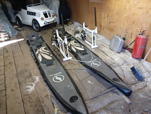

И вот кажется новая страсть без всякого научного обоснования и пользы в перспективе- ЭЛЕКТРОМОБИЛЬ АМФИБИЯ на БАЗЕ SUP-КАТАМАРАНА
Вот сексуальная картинка на эту тему:

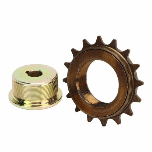

1 Купить  щёточные мотора на 24в 500вт с редуктором и фривилом на 16зубьев -- 2штуки
2 Купить  контроллер для щёточного мотора на 24в 500вт -- 1 штука (второй уже куплен )
3 Купить  обгонные муфты на 16 зубьев -- 2 штуки

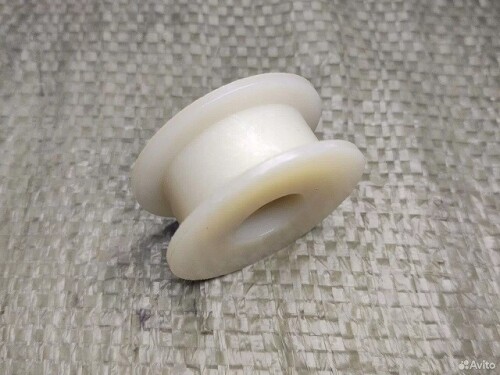

6 Купить цепь мопедную 415 H   112 звеньев 2 штуки
7 Купить Натяжной ролик 2шт.
8 Купить пружину 2шт.

Приехали два SUP Bord - катамарана  - один в полном комплекте.
Начинаем работать по их моторизации.

Для катамарана нашел вот такой мотор с редуктором и  фривилом на 16 зубьев. С доставкой 6 апреля  надо две штуки.
https://www.ozon.ru/product/24-v-500-vt-elektrodvigatel-s-reduktorom-dvuhstupenchatyy-dvigatel-s-bolshim-krutyashchim-momentom-1769370330/
Фривил 16зубьев  с переходником под вал 16 зубъев  одна штука на 6 апреля
https://www.ozon.ru/product/velosipednyy-svobodnyy-hod-prochnaya-stalnaya-konstruktsiya-dlya-elektrovelosipedov-my1016z-2825376079/?at=16tLmO9o2Fkv2ALJsxv4zo4FMMlVWNSwQKRNwcqXm3nB
