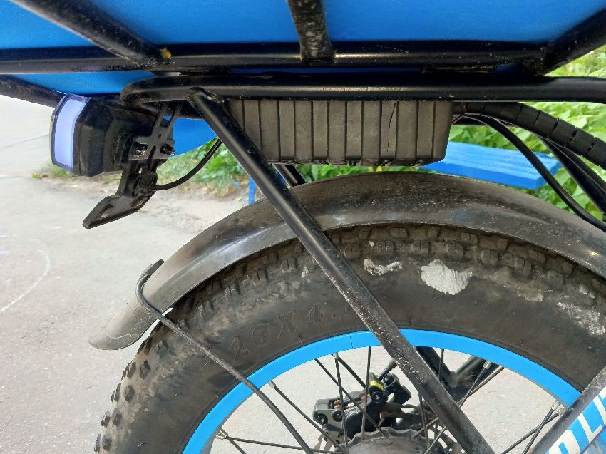

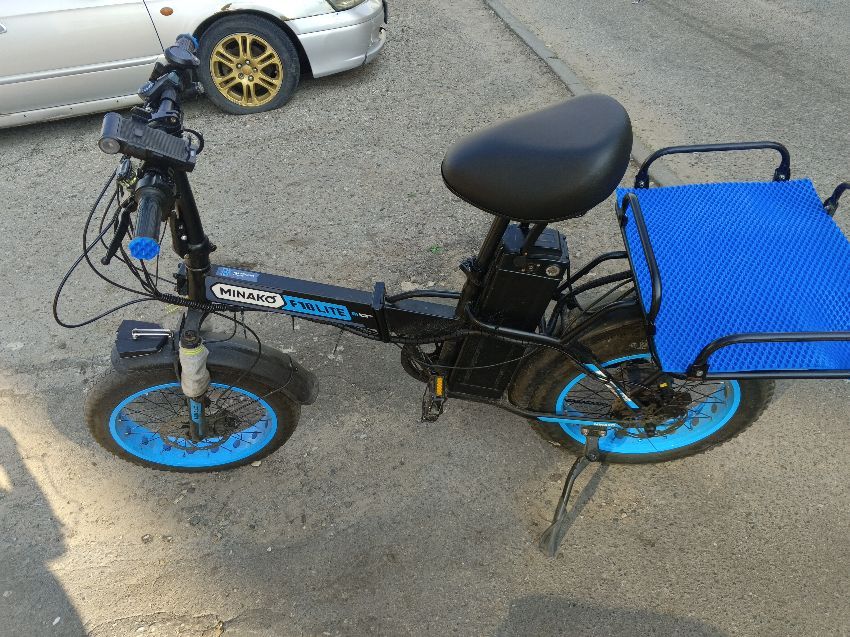

Запилю здесь обзор на Minako F10 lite, поделюсь впечатлениями и сравнениями с алюминиевыми Jetson Bizon/Bagira.
Чат взаимопомощи https://t.me/minako_f10
Решил взять сталь и другую конструкцию, ибо надоели алюминиевые косяки и своеобразния. На Bizon, например, через полгода треснул держатель подседельного штыря (может потому что однажды покатал девушку на коленях, но прошло ещё месяц-два с этого), на багире алюминиевая резьба вилки и рулевая очень быстро навернулась, месяца два (нужно подтягивать с применением фиксатора резьбы, плюс родные колонки не совсем полноценные).
Что есть в Minajo F10, кроме стали:
-Багажник заваренный и прочный (надеюсь)
-Контроллер расположен под багажником, а не под педалями, не нужно молиться или принимать супер-меры по защите от луж, пластиковый кейс и по идее лучший теплоотвод в атмосферу, а не в металлическую почти закрытую коробку
-Толстая нормальная рельса
-СИГНАЛКА, а также простой компьютер - круглый дисплейчик как на колхозникам. Смартфонодобные "компьютеры" отлично бьются, если судить по бизонам-багирам, могут иметь проблемы с корочением кнопкой выносного пульта. Здесь элементы управления 1 в 1 как на монстрах.
-Совместимость с колхозниковыми кабелями. Отдельный вид геморроя - когда контроллер снизу, нужны более длинные силовые кабеля, фары и ТД. На колхозники запчасти достать легко, а с длинными кабелями проблема.
-В целом конструкция более позднее и надёжнее, провода и тросы не стелятся по нижней части, не проложены внутри рамы, применяется змеиная кожа
-Крылья, в если точнее, переднее крыло нормальное адекватное. Бывает применяют короткие и вся грязь с дорог летит прямо в лицо и одежду

-Шайб на оси мотор колеса нет между гайкой, они зубцами прям в раму вгрызаются , правда там где нет защиты цепи. Она все равно хуже чем нормальная шайба.
-СИЛИКОНОВАЯ ИЗОЛЯЦИЯ ФАЗ (между шнуром и коллектором эконтроллером) ПЛАВИТСЯ и скатывается. Что-то вроде термоусадки, но мягкой, так она скатилась с фаз, прикепели друг к другу, чудом не закоротило. Пока промазал медной пастой и добавил к родной изоляции термо усадку. Но лучше запаять, перевести на мт60 или что-то такое соединение. Клеммы стальные в небольших кратерах
-Задняя резина стала лысой менее двух месяцев. Опять же, тяжелее люминия, центр тяжести сзади, но слишком быстро. Возможно, резина плохая. В Jetson CST, максимальное давление 2.0, здесь непонятная и Макс 1.4 пишут
-И ещё, почему тема называется стальной ГИГАНТ? С 184 ростом оказался слишком высокий, относительно Джетсонов. Постараюсь сделатии оииииь фото, но вроде из-за высокой вилки педали задраны. Когда седло по-велосипедному высоко, ногами едва дотянешься до низу. Частично устранил переходом на 3.0 резину спереди.
Возможно, F11 lite был бы лучше в этом и других планах. 11ый с "женской" рамой, она обычно ещё и ТОНЬШЕ, легче, знаю по Джетсонам. Проще поставить ногу на педали, что-то длинное туда поставить. Возможно он ещё пониже

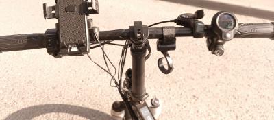

-Показатель скорости слепнет на солнце, переключатель ножных скоростей конфликтует с зеркалом и дисплеем по умолчанию, поэтому расположен почти в середине руля. Если убрать зеркало и развернуть дисплей, то несколько лучше, но не совершенно
-Дисплей объединён с ручкой газа, с одной стороны хорошо. С другой, ручка газа не самый удобный вариант, натирает мозоли и нужно заламывать руки, курок куда лучше, но просто так не воткнуть. Отдельно таких дисплеев не встречал. Из относительных плюсов то, что дисплей здесь вроде именно "дисплей", не компьютер, он просто отображает некоторые параметры по проводам. При желании можно отказаться от него.

-Контроллер несколько страдает от нагрева, было бы неплохо добавить дырок в кейс, но желательно с правой стороны (грязь от машин не будет лететь), но сам контроллер слева. И в кейсе ему несколько некомфортно, провода в виде шмотка уложены. Сделать контр справа в кейсе нужно чуть поработать
