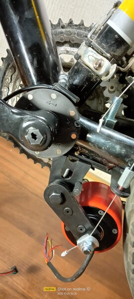

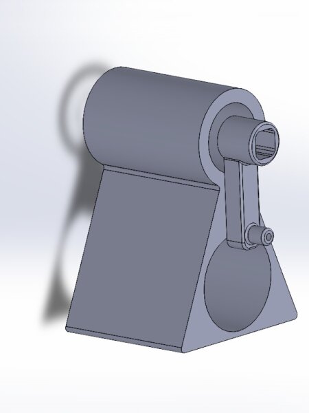

М-Велосипедист
<< Между точками, этими тремя точками, на самом деле, он так же будет плавно изменяться, к своим целевым точкам! За это не волнуйтесь.....
И это устройство будет подключаться к любому контроллеру вместо курка газа (и брать с него питание), а вторым концом к датчику Холла. То есть, с любым контроллером будет работать!
О... начал работы - прежде всего спроектировал и напечатал стенд для педального узла: >>
