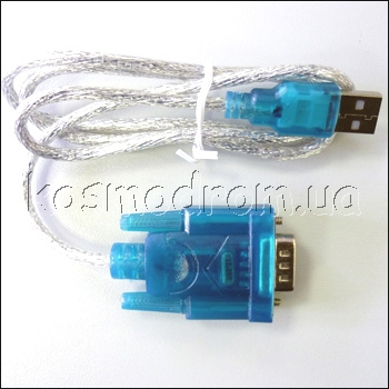

Ребята кто в курсе
KIT MA8050 Переходник USB – COM (RS232) Prolific
Подойдет? :)
В гугле в поиске картинок вбил "Переходник USB – COM", почти на всех стоит RS232.. Выходит из любого такого переходника можно сделать шнур для прошивки..?

А кто-нибудь пробовал шить контроллер родным СОМ-портом старого компьютера?
По идее, точки 2-3-5 и еще +5вольт с БП или ЮСБ должно работать.
1кВт+LiFePO4 Headway 48 В. 16 А/ч.
Я пробовал. Все кончилось плохо (сгоревшим контроллером).
В некоторых com-портах присутствуют высокие TTL-уровни (если я их правильно называю), вот они и опасны для чипа контроллера.
В общем, где-то на ES были рекомендации, как шить через ком-порт, вроде как с ноута можно, а с некоторых десктопов низяя.

При стоимости родного USB шнурка в 15$ в этом нет никакого практического смысла.
pirate
ну да.. и ждать месяц шнурка... ))))

При стоимости USB-UART переходника на ебэе в $1.5 вместе с доставкой покупать шнурки за $15 у Льена считаю пижонством :)
С уважением,
Андрей
pirate
Pavel__ я в курсе что Андрей их продает, но я же не в россии живу )) пока на украину почтой придет - я два раза успею у нас купить USB-COM с rs232 еще и дешевле :)
Заказал уже, во вторник привезут.
Жаль мне никто так и не ответил подойдет ли такой шнур.. надеюсь микруху не спалю.
