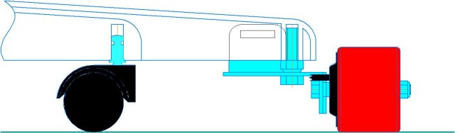

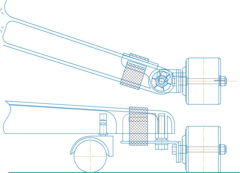

М-Велосипедист
Вот чертеж опоры кресла.
Два колеса будут моторными.
Три колеса пассивными.
Что бы моторные колёса слегка доминировали по давлению - пятое колесо нужно на пару миллиметров притопить и оно будет регулятором давления на моторных колёсах..

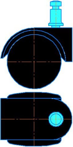

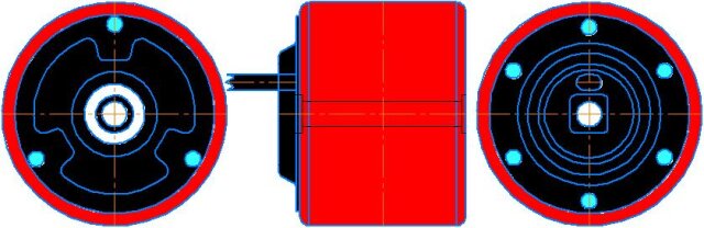

М-Велосипедист
#9
Чертёж мотор колеса диаметром 70мм
Пассивный ролик:

М-Велосипедист

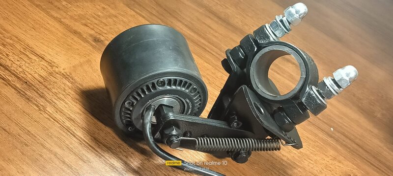

Вот общий вид в проекционной связи окончательного варианта бытросъёмного мотопривода для офисного кресла.
Теперь приступаем к деталировки.

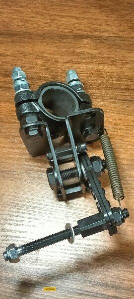

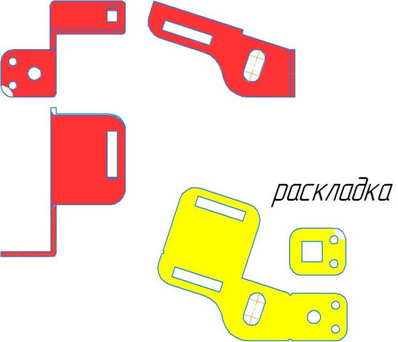

М-Велосипедист
Кронштейн-мотоподвеска удалось согнуть из одной детали плюс дропаут с квадратом:

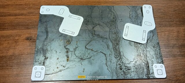

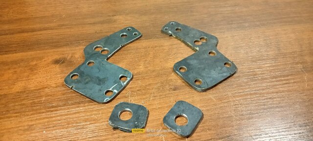

М-Велосипедист
Под партию на лазерную резку я опоздал, а хочется поскорей - придётся резать вручную.
Листовая сталь толщиной 3мм и бумажные лекало по которым будут резаться детали подвески двигателей .

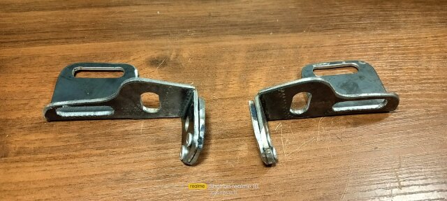

М-Велосипедист
Заготовки  из под болгарки:

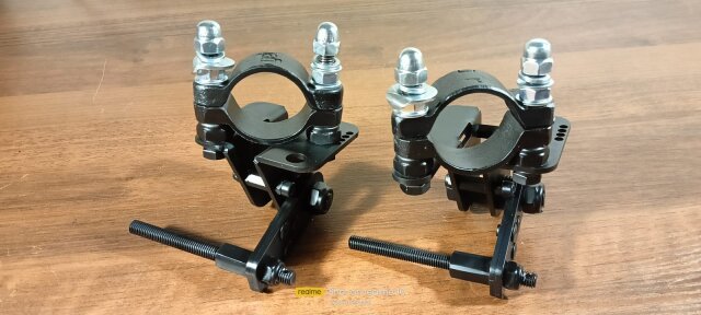

М-Велосипедист
Согнули и приклепали дропауты:
