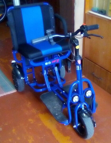

Затащил свою новую игрушку домой. Кстати, в лестницу крыльца закатилась на ура. А вот в аппарель для детских колясок не поместилась по колее. Оказалась уже. В двери лифта вошла без проблем. Катится легко, но на пятки наступает – ручка на спинке коротковата. На трёх колёсах, в сложенном виде, тоже легко перемещается. Даже можно подруливать. Места занимает не меньше, чем мой складной Марсель. Но на противотанкового ежа, в сложенном виде, не похожа, и намного проще в транспортировке. Раскладывается и складывается без лишних манипуляций за секунду. Ни каких ключей, завёртышей, эксцентриков и прочих элементов крепления. Как зонтик!
Посадка как на стуле. Сидение мягкое и тёплое. Но немного низковато и до руля далековато. Мой рост ниже среднего, и то чувствую себя на этом транспорте сгорбленным и скрюченным стариком. Передняя вилка нетипично загнута назад. Отрицательный вылет. Для трициклов это нормально. Если бы сам их не строил, подумал бы не правильно собрана, и стал бы вилку переставлять по велосипедному. Мануал на китайском и английском. Сканировать и переводить даже не пытаюсь. И так всё понятно. А вот с названием поработал. Кратко deZ. Полное DEZHONG. Всезнающий Интернет, объяснил это как числительное «Десятка», таблетки от бессонницы, и китайская фирма по изготовлению электромоторов. Для меня же эта «деЗ», ассоциировалась с дезинформацией, а мои бы друзья прозвали этот аппарат «Обманщиком». Не зря же он копирует Спутника. Я отступать от названия не буду, но немного переиначу его. Буду звать его «Деза».
    Пытаюсь уличить Обманщика на лжи: Сравниваю натуру с мануалом. По габаритам плюс минус 2 см. Обмана нет. По весу, оказался на пять килограмм тяжелее. 25 вместо 20. По мощности двигателя – непонятно. Никаких надписей не нашлось. Вообще не обнаружил ни серийного номера ни каких то других данных.
    По показаниям дисплея, батарея заряжена. Но проверить стоит. Подключаю зарядное устройство. Гнездо подключения к скутеру мне что то напоминает. Сравниваю его с сетевым конектором на системном блоке компа – похоже. А ведь это ловушка для незнаек! Можно подумать, что зарядное смонтировано в энергоблоке самого скутера и подключить энергоблок напрямую к сети без зарядного блока сетевым шнуром от компьютера. Результат – как минимум, сгорит предохранитель у батареи. Как максимум, выйдет из строя вся электроника.
    Подключенный зарядный блок ожил, засветился красным индикатором и зашумел вентилятором охлаждения. Минут через пятнадцать, вентилятор отключился и индикатор поменял цвет на зелёный. Батарея зарядилась.

Вся амортизация только за счёт надувных колёс. Они качаются под две атмосферы, шире велосипедных и немного мягче. Помогает мягкое сидение и спинка.
Устойчивость невысокая, но я давно езжу на трайках, поэтому привык к их выкрутасам. На этом скорость невысока, ограничена контроллером в 20 км/ч. Но по нашим тротуарам и это много. Чтобы народ не пугать, еду 10-15 км/ч.

У вас в стойке руля вварены два стальных кольца - напрашивается туда вставить две фары и красиво и в защите.

М-Велосипедист, Решение оригинальное! Китайцы бы так и сделали, но данная модель чересчур бюджетная. В ней упрощенный контроллер, батарея собранная из хлама, отсутствует конечник в рычаге единственного тормоза. Вторую фару могу поставить только я. Но на всей моей технике фар обычно нет, а где есть, я ими не пользуюсь. Причина простая - в сумерках я очень плохо вижу, поэтому не езжу. Ну а этот транспорт, передвигается в городе и по тротуарам, которые и так освещаются.
