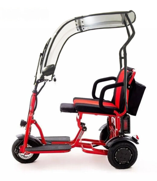

Цитата: Отшельник от 10 Нояб. 2025 в 07:34Ленивец изучен, осмотрен, взвешен, померен и описан. Осталось собрать и установить на место. Думаю, кому то такая информация будет полезна.
Нет...рутина и скука...
Двигайтесь дальше...
Все недостатки такой техники в том числе и медленную скорость можно частично компенсировать крышей - буржуазным комфортом.
Кресло, крыша, подстаканник для кофе - сигара, интернет, телевещание...радио ,стерео музыка...  B-)

edw123, по виду да! На мясе не экономили. Но тут есть одна фишка - рама алюминиевая, из стандартного профиля. Тонкое труднее варить. Вот и вбухали косынки из пятёрки. А квадрат под крепление колеса вообще целиковый!
М-Велосипедист, выглядит красиво! Но если вбабахать всё что вы предложили, получится Трискутер. В Питере ими ваш земляк торгует, Дмитрий Макеев. Есть готовые варианты  с бензиновым и электрическим приводом. Есть даже гибрид - дизельная электростанция - аккумулятор - электропривод. Может ехать от любого источника. Комфорт как у иномарки. Но трясёт и качает, как в Дезе.
