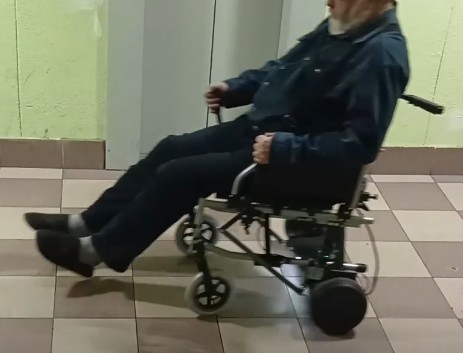

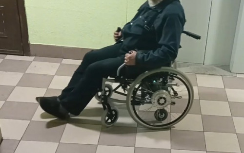

Вот что в итоге я предполагаю построить:
serg247
Гироскутерный мотор в 26-м или больше ободе это точно комета. Бедный инвалид, за ним не угнаться будет. Пока аккум не сядет или мотор не перегреется.
М-Велосипедист
Цитата: serg247 от 28 Фев. 2026 в 14:03Гироскутерный мотор в 26-м или больше ободе это точно комета. Бедный инвалид, за ним не угнаться будет. Пока аккум не сядет или мотор не перегреется.
Моторные колёса диаметром 24"
Скорость можно ограничивать в пределах от 2км.ч. до 30км.ч.

serg247
Цитата: М-Велосипедист от 28 Фев. 2026 в 14:05Моторные колёса диаметром 24"
Пусть 24. Тяги моторов рассчитанных на 10,5 не прибавится. На малых скоростях КПД не айс и будет греться. Вот и пишу, что гонять на таких колёсах можно, но на малых скоростях и не дай боже в горку сгорят. Что и проверено неоднократно на разных конструкциях. Для сего есть редукторные моторы.

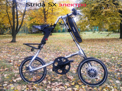

М-Велосипедист
Цитата: serg247 от 28 Фев. 2026 в 17:27Пусть 24. Тяги моторов рассчитанных на 10,5 не прибавится. На малых скоростях КПД не айс и будет греться. Вот и пишу, что гонять на таких колёсах можно, но на малых скоростях и не дай боже в горку сгорят. Что и проверено неоднократно на разных конструкциях. Для сего есть редукторные моторы.
В принципе вы верно пишите,  есть опасность перегрева и нужно тестирование - жду когда на улице уйдёт снег и грязь.
Почему я иду на этот риск - по причине имеющегося опыта.
Эти моторы мы много лет подрят ставим на велосипеды Стрида с колёсами 18" и частенько с вовышенным напряжением до 48вольт - моторы греются в меру и только если ехать на полном газу.
Если установить упор под педальку газа то при максимуме в 25км.ч. и 36в прогрев полностью исчезает.
В электрокресле седит всё тот же ОДИН  человек, но у него уже не один, а целых два мотора и ездить на электрокресле быстро не требуется - 15км.ч. максимум...
Вот мы и надеемся, что опыт с увеличением диаметра колёс пройдёт успешно - перегрева не будет ...
Посмотрим, время покажет , а в резерве есть модификация этого электрокресла где диаметр моторных колёс 10.5"
