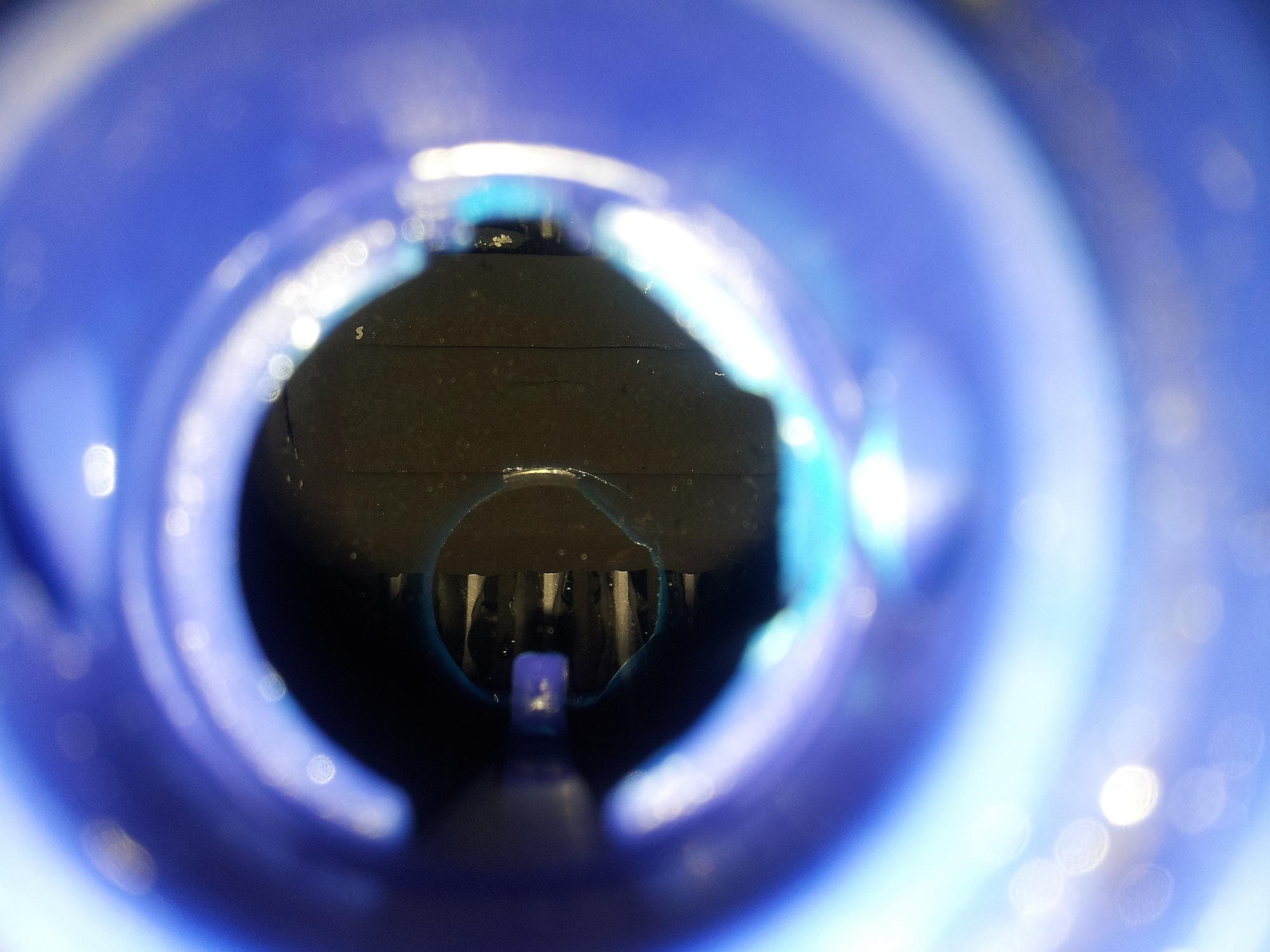

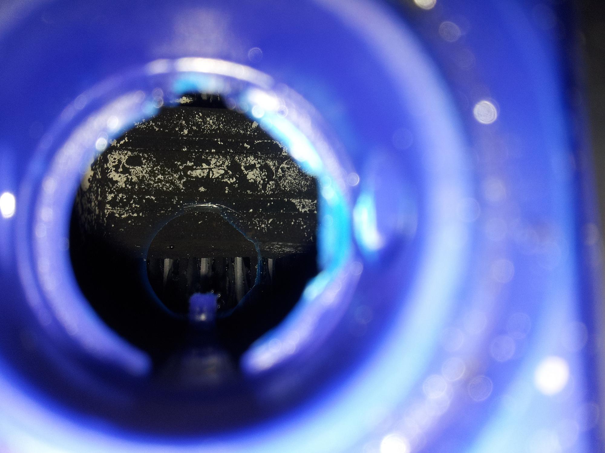

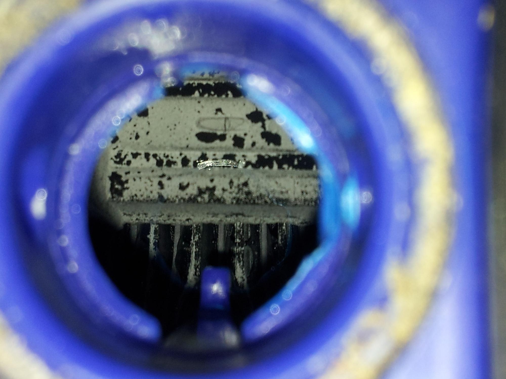

Наглядная картина работы-лечения "Версия4(ТОР)". Всего после двух ктц, налет-сульфатация на минусовых банках полностью растворился. Напряжения в паузах во время добивки плавно снижается до 13,6 и ниже  не падает. Фото одной и той же минусовой банки. Фото 1е до работы ЗУС, 2е после 1го ктц, 3е после 2го ктц.
