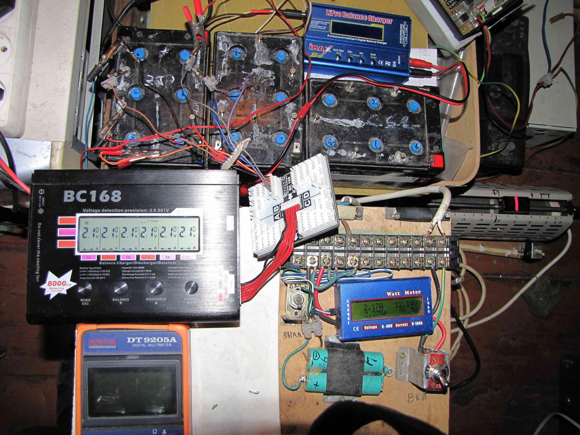

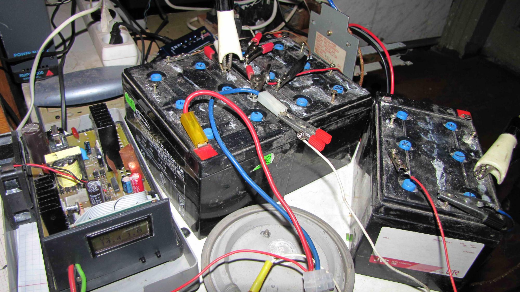

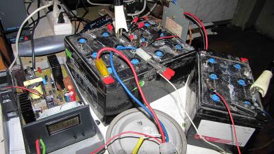

Мой первый эксперимент по восстановлению АКБ УПСового 12А/ч  Режим STD  Поскольку был доступ к каждой банке, можно проследить динамику процессов.  Сначала были вот такие данные по емкости  1)банка - 1,5А/ч  2)банка - 3А/ч 3) банка - 1А/ч,  4-5-6  банки - по прим 6А/ч  ЗУС работала примерно 1,5суток..  (фото)
Дальше было так: - сначала дохлые банки резко набирали напр. до 2,7-2,9В за счет этого подымалось общее напр АКБ, зарядка сразу снижала ток. Когда остальные немного подтянулись, и общее напр стабилизировалось на уровне 14,4В,  ЗУС ушла в добивку.. добивала долго, но что потом заметил, дохлые постепенно стали выравниваться.. Потом проверил на сколько плохие "поправились"?  Поставил на разряд, вот с таким "обвесом" (фото)
Что же, результат меня оч. обрадовал.. плохие стали выдавать в два раза больше.
Результат по банкам 1) банка - была 1,5 стало 4 А/ч  2) банка - было 3 стало 6,4А/ч и еще выдает..  3) банка - было 1А стало 2А/ч, ..  4-5-6  банки тоже еще разряжаются  .. т.е. уже больше 7А и запас большой.
Добавлю еще, - на фото видны зарядки ВС-168, ИмаксВ6, так вот я пробовал ими восстанавливать.. динамика была, но не в ту сторону..

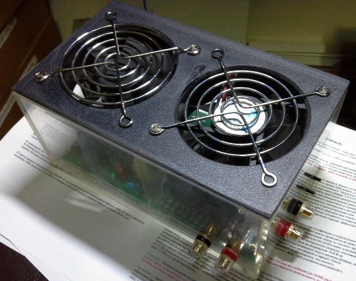

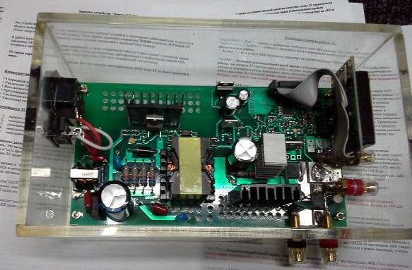

В продолжение по корпусу ,   выкинул  всё-же лишнее  реле  ( упустил до этого строку из FAQ о замере тока в этой цепи только напрямую )  добавил небольшой радиатор на полевичок .
ну  и пару фоток  того что в итоге  теперь имею :
внутрености без верхней крышки с кулерами
вид сбоку  где  и видно перегородку  разделяющая потоки воздуха при охлаждении , а также видно  как  прозрачный корпус легко заляпывается всякими отпечатками
ну  и вид сверху ,  если основная часть была сделана из оргстекла 6мм , то  на крышку его у меня не хватило , подобрал кусочек матового PCV от лотка принтера , при приклейки перегородки капля дихлоритана перетекла на другую сторону и немного испортила вид ( ляп  между пропелерами )
ну   и уже в работе
Это уже второй цикл -1-SUR11 только  меньшим током , после первого заряд вкачал всего 35А , второй цикл  меньшим разряд меньшим током (как видно выкачало 31А т.е уже с замером на разряде ) , чейчас стоит на добивке набрал всего 36,5А , перевел на _S_Ca_ может  еще его вольётся  или всёже АКБ труп  и придётся еще  свою приставку собрать и более агрессивный подход  применить , если и убью АКБ   уже не жалко  в машине новенький на 110А уже с добавлением серебра.

Вообщем отдал я свой АКБ ( на 37А :laugh:) знакомому у него тоже начал умирать , вообщем сделали временно обмен я ему свой , а он свой притащил на лечение ( ну или на посмотреть что осталось ) , вобщем через несколько часов всё я остался без зарядки  , т.к. допустил глуппую ошибку ( хотел же в разрядную цепь воткнуть предохранитель ) , коротнули концы на лампе во время разряда, ну и как итог скоропастижно скончался MOSFET  irlz34N  и следом шунтирущие резисторы R050  :facepalm:
ладно для транзюка замену можно найти ( т.к. параметры не критичны , нет высоких частот переключения  итд ) , а  вот найти теперь резисторы в SMD исполнении  в нашем городе нереально , придётся заказывать и ждать....
Заказать с интернет магазина  в росии , дороговато получится походу , заказать с солнечной страны  сразу партию в 100шт. дешего но ждать можно и 3 месяца , может  у кого  под боком есть магазины и смогли бы отпрвить обычной почтой .
Кстати на плате замечанно  4 места под резисторы , вопрос  к [user]Alex_Soroka[/user] может лучше поставить R100  (0,1Om ) 4 штуки , вместо 2х R050 ?
UriBas
Если проблема с SMD и пр.  можно сделать внешний модуль - разрядник, хотя бы на реле или на полевике. На затвор irlz34N приходит сигнал с транзистора и его можно использовать..  Последнее слово за Алексом.
там место под них есть - в ранних экземплярах я ставил 4шт по 0.1 ома.
берите 2х или 3х ваттные выводные.
ничего страшного, бывает  :hello:

Я тоже на такие грабли наступал - у меня сгорел полевик и в его цепи 2 смд транзистора ,так что советую проверить и заказать вместе с полевиком , чтоб потом снова не ждать .

Цитата: mukola от 24 Янв. 2015 в 19:40
Алексу.Зделать защиту от КЗ никак нельзя?
предохранители сгорают после того как сгорает полевик...
бросок тока очень большой.
а самовосст. предохранители на 10А тока нет сейчас в продаже  :~-( они вроде успевают срабатывать...
