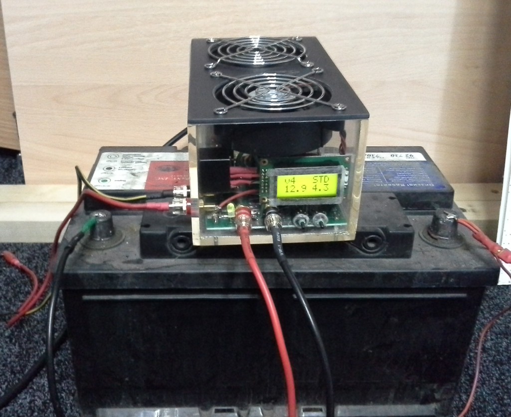

Вот  и до меня долетела  зарядка ( полуфабрикат TOP 4 )
Понимая  что  корпус придётся  делать самому , не думал  что зарядка будет такой длинной ( расчет был на корпуса от БП ATX)  , когда вскрыл посылку  понял  что облом .
Пришлось собирать из того  что было  :)
Кусок оргстекла 6мм  ( заляпанно  краской  и поцарапанное ) , ну нечего  наждачка + полироль для ЛКП , немного дихлорэтана   и немного  рук  и времени =
правда  в конце немного с кнопками закосячил ( пришлось делать углубления на собранном  корпусе  изнутри )
Из хотелок  кто тут спрашивал ,  кабель питания теперь обычный  как на ПК  и да есть выключатель  ( пусть будет можно на полочке со шнурком в розетке оставлять), провода  штатные что были с зарядкой ( пришлось только  к ним добавить  бананы от LIPO ( в описании токи 200А)  ) т.е теперь можно взять провод побольше ( по сечению) и сразу припоять клемы для больших акб   , а первые для  упсовых.
Работа по корпусу не доделана  , так черновой вариант , т.к  доп реле надо выкинуть , ну если Сорока  еще и прошивку для  большого дисплея сделает , можно и его воткнуть - думаю постоянный показатель лучше прыгающих.
фотка была на скорую руку , хотелось просто посмотреть  зарядку в действии , дособеру кину в других ракурсах.
UriBas

Цитата: Vano™ от 21 Янв. 2015 в 16:51.. провода  штатные что были с зарядкой ( пришлось только  к ним добавить  бананы от LIPO )..
Идея с бананами, на мой взгляд неплоха.. оч. удобно. Вот только со временем сильно страдают от грязи, у меня такие тоже на ЛиПо есть и отчистить их проблема.  А вторая  пара кабелей сбоку - это для разрядной нагрузки?
ну  постоянно их дергать нет смысла , как и не стоит их пачкать :)  , а отчистить можно разной химией - главное понять состав грязи , ну можно просто  переодически спиртиком протирать .
Вторая  пара  та что сбоку именно для  разрядной нагрузки , пока  там торчат провода от лаб. БП с крокодилами   на конце зацепил керамическую печку  ( валялась в гараже  лет 10 ) оень неплохая нагрузка хоть и жужит  ( нагрузка составила 8А) .
На удивление угадал ненароком с размерами , в гнёзда подходит обычный штепсель 220в:)  можно  наделать разных вилок с мелкой нагрузкой и вешать сразу сбоку.
В дополнение  , вентилятора сверху 2 , один  нахоняет внутрь , другой откачивает , между ними стоит перегородка  которая  посути разделила зарядку на 2  контура ( высоковольтная  и  назковольтная с процем )  дарочки насверленые в плате пришлись очень кстати , теперь воздух  нагнетается  и проходит под плату  где  перемещается  в соседний отсек  и выходит  также  через дырочки  возле  радиатора . Есть идея немного подправить перегородку  в  районе трансформатора  , чтобы часть потока сразу  огибая его переходила  во вторую часть . За 12часов ( стоит 80А STD ) зарядка осталось холодной , за это время  мой полуживой  СА-СА АКБ  набрал всего 30А , посмотрим что будет через  несколько дней  ...
UriBas
Цитата: Vano™ от 21 Янв. 2015 в 18:25На удивление угадал ненароком с размерами , в гнёзда подходит обычный штепсель 220в:)  можно  наделать разных вилок с мелкой нагрузкой и вешать сразу сбоку.....
В дополнение  , вентилятора сверху 2 , один  нахоняет внутрь , другой откачивает ...
С вентиляторами тоже такая же мысль была - эдакий сквознячок сделать, при этом чтобы можно было включать их раздельно.. по необходимости.
Напрашивается еще сделать кнопку выхода из режимов зарядки - т.е. кнопку "СТОП". ( Не удобно глядя на экран ловить паузу и при этом быстренько выдергивать клемму из АКБ. )  А также еще подставку и ручку.. индикатор из светодиодов, клеммы, сзади на корпус предохранитель .. а для УПСовых акб (4 - 12А/ч)  внутри (или снаружи) поставить керамический нагрузочный резистор 10-15Вт.. для удобства, чтобы не таскать провода.

Alex_Soroka
Вообще-то по инструкции для принудительного выхода в паузу надо нажать левую кнопку ЗУ :hello:
