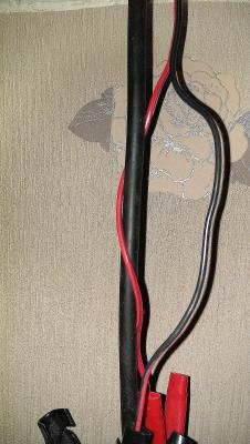

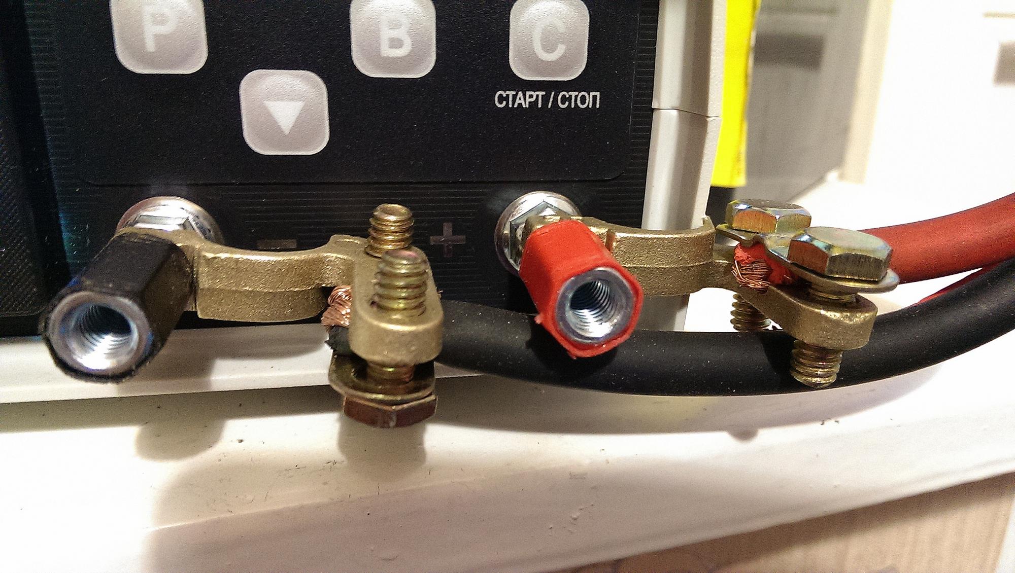

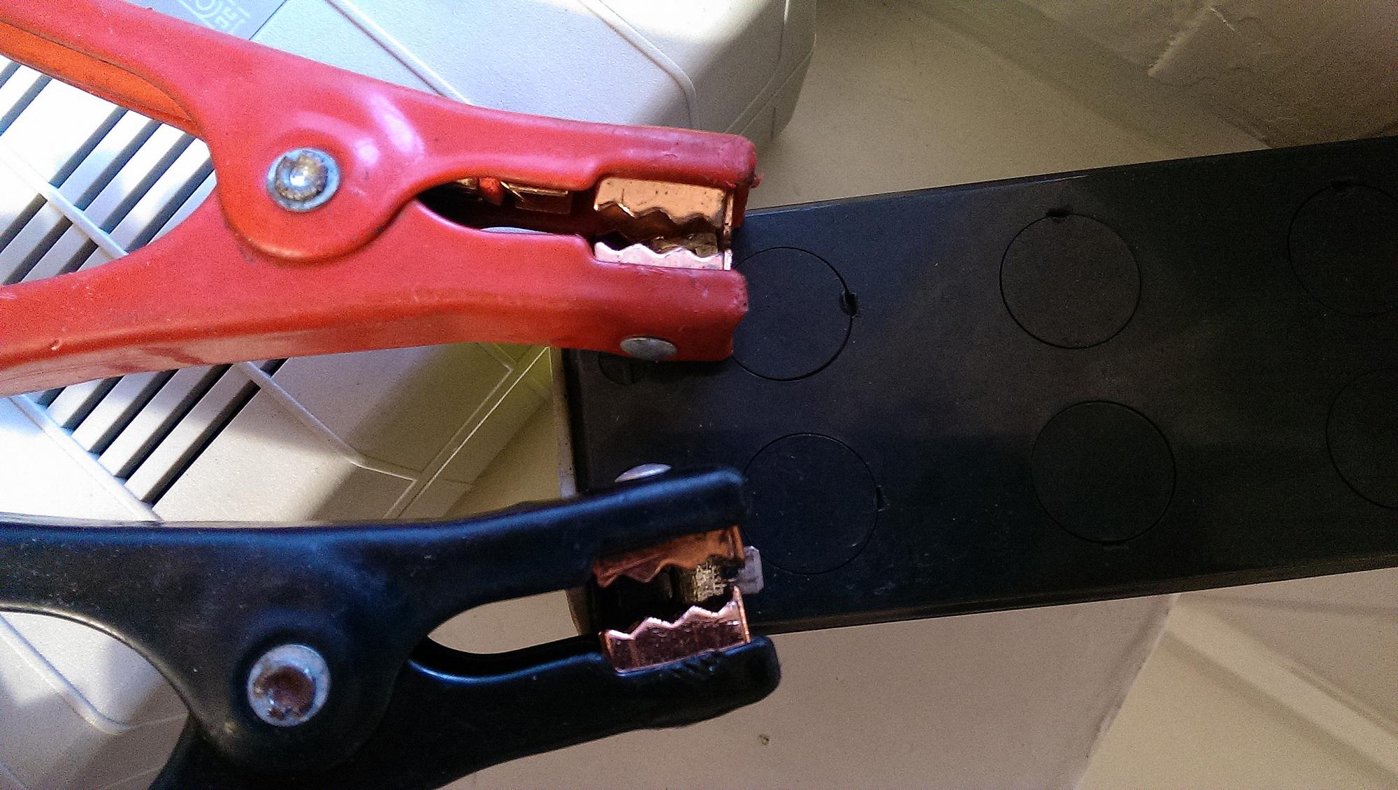

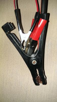

[user]Alexandro[/user], понятно. Но всё же лучше ща провода у меня, намного... Ладно, по сечению я всё равно так и не понял - какое надо? Моих почти 5 квадратов тоже недостаточно? Кто какие приделывал к ЗУС? Или - какие там штатные идут, поделитесь?
Чуток фоток, как ща сделано:

Alexandro
[user]ShamaN4ik79[/user], Стартер крутить можно! Если все зачищено то пойдет куда еще больше сечение! На пайку бы все это...
ShamaN4ik79
[user]Alexandro[/user], ну так это пусковые провода и были. Думаю - длиннее сделать всё же (из другой части), до 0.5-0.6 м... Или не стоит?
Про сечение - хз, Сорока молчит! ;)
Всё зачищено и дико зажато! Паять - подумаю. В клещах запаяно на ура!!!

[user]ShamaN4ik79[/user], 0,5-0,6 это нормально даже малехо не удобно но зато потерь нет. Я бы уже не трогал,лучшее враг хорошего. Сечения там по любым раскладам больше чем нужно.

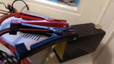

[user]Сэм_N[/user], где эти магазы-то - у вас? А у нас? Что за магазы? Да и успокоюсь я пока на этом. Сделаю на 0.6-0.7м... А то неудобно, коротковаты очень, дико не удобно. Поддерживаете?

Сэм_N
а что неудобного? АКБ 25см(делим пополам) примерно 20см вниз...тех же 30см за глаза...даже если на авто заряжать
ShamaN4ik79
[user]Сэм_N[/user], имеете ввиду - ЗУ стоит на/перед акб? Я с родными соплями ЗУ ставил на подоконник, а АКБ - на пол - как раз где-то см. 70... А ща придётся ЗУ прямо на АКБ или рядом ставить... ну в этом смысле неудобно... Хотя тут на экран особо может и не надо смотреть (вифи есть).

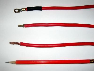

ivinn

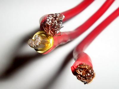

По поводу проводов.
Они разные бывают.
С виду толстые и медью сверкать, есть даже аккуратно запаяны с клеммами:
А "в нутрии" (на срезах) алюминий, т.е.т -  омедненный алюминий.

Cirax11
Сечение в его зарядках 4 квадрата.
Если так сильно хотите с запасом, купите провод ПВ3 - 6 квадратов (легко держит ток в 40А). Обжатые в гильзах провода, паять не стоит, сопротивление от этого, только растёт.
Alex_Soroka
весьма спорное утверждение.
я например, предпочитаю именно пайку.
в качество и надежность обжима не верил и не верю, особенно когда есть такие припои: http://www.go-radio.ru/lead-free-solder.html
