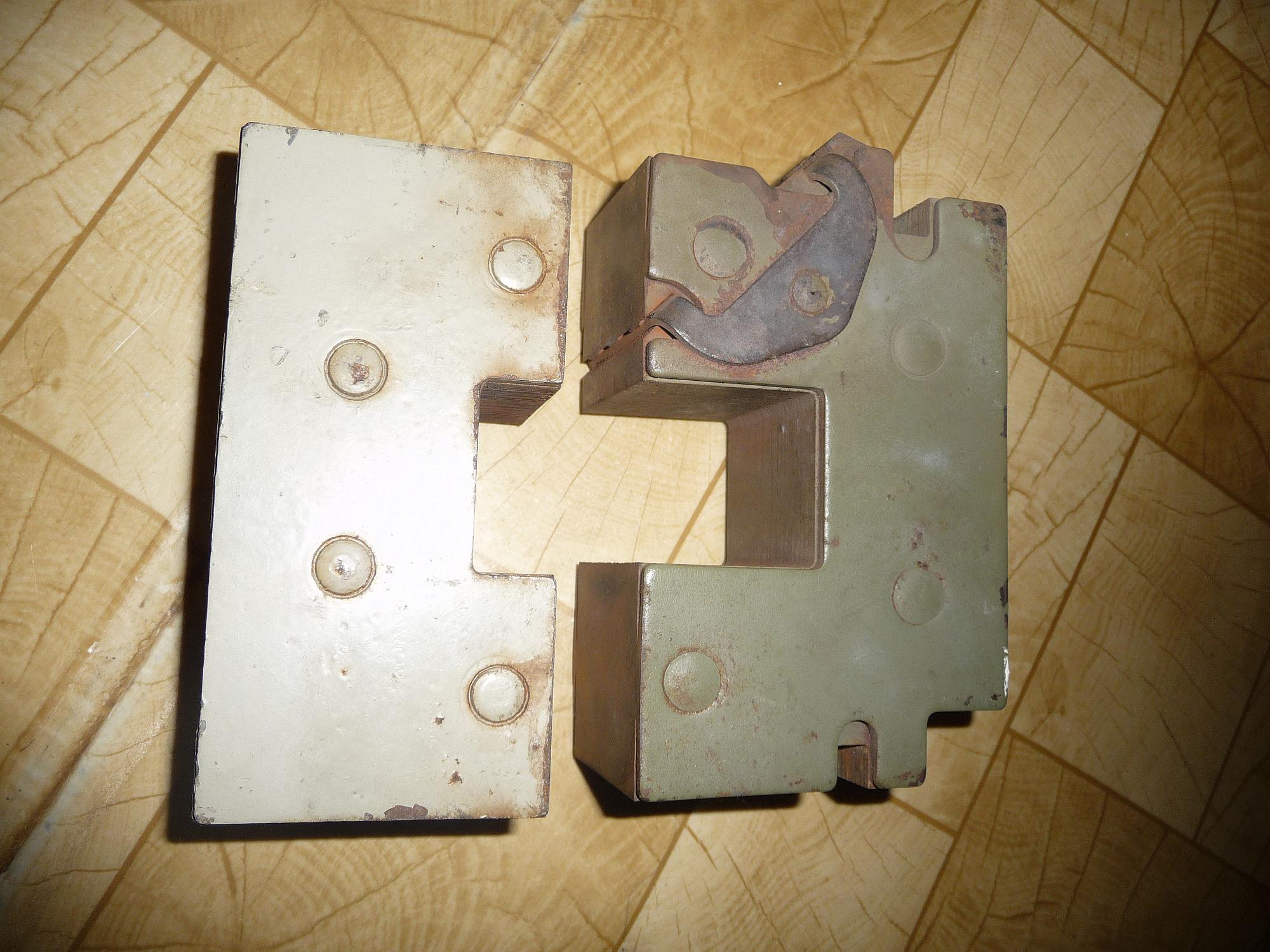

вот такую штукенцию для дросселя выпрямителя  добыл-в поперечнике 50 на 60 мм -более-менее сойдет?
Добавлено 13 Мар 2015 в 19:56:33
стоит ли спилить короткозамкнутый виток с железа?
Добавлено 13 Мар 2015 в 19:56:59
на правой половинке который
Добавлено 13 Март 2015 в 19:59
витки в много слоев пойдут-как это отразится на работе дросселя?
_claw
между железом тесктолит или гетинакс мм 3 толщиной приклей для зазора
50*60 - это где? Это сечение магнитопровода?
На мой взгляд, маловато. Хотя бы потому, что окно для намотки совсем маленькое. Но попробовать можно. Накиньте туда 20..40 витков провода и попробуйте что получится.
Короткозамкнутый виток нужно снять, а между половинками железа оставить магнитный зазор.
Kugoo M4 Pro 18Ah (2020)
ДмитрийМver2.0
Плоской шинкой в  такой маленький проём мотать удобно, круглым совсем мало уложится. Зазор лучше сделать регулируемым и подобрать после намотки. Мотаете шинкой 5Х3 например до заполнения, с клеем можно и выше, в зазор второй половины чуть залезть. Реально 50..80 витков обычно делают. Потом начинаете с зазора в 2 мм (по 1 мм в каждую половинку!) и смотрите как варить будет. Тут всё опытным путем, так как в общую характеристику жёсткости системы входит и питающая сеть, и транс силовой и кабели. Зачастую при плохой сети и даже жёстким трансом варить можно. Например раньше сварные на стройке брали железное ведро, в него арматуры и болтов и десяток витков сварочным кабелем вокруг, если слишком жёстко было варить.
ЗЫ.  При намотке щёчки из ЖЁСТКОГО текстолита не забудьте, иначе от вибрации перетрёт изоляцию в момент!
73! Дмитрий, RK3AOR.

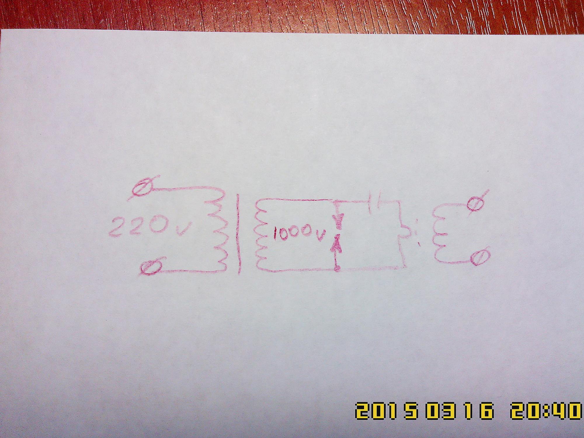

[user]TRO[/user], Вот схемка. Транс ватт на 200 плюс- минус пофигу какой, на вторичке килововольт, можно чуть больше. Особо обратите внимание вольт-амперная крутопадающая (я-бы даже сказал очень, очень крутопадающая), так как вторичка будет работать на к.з. Разрядник можно из свечи, но лутше из двух вольфрамовых электродов с плавной регулировкой зазора. (это очень просто) Зазор примерно 0,5-0,75мм. Кандёр не помню какой нужен, у меня стояло 5шт. 2мф-250в от совковых люминесцентных ламп, соеденённых последователльно. Выходной транс на ферите (у меня от кинескопа): первичка 1виток, вторичка 8витков шиной 25 квадратов.
Работает так: кандер заряжается пока на разряднике не появится напряжение пробоя. При пробое конденцатор разражается через первичку выходного транса. Частота 3-20кГц (Зависит от зазора в разряднике) Осцилятор включается в сварочную цепь последовательно.
ВАЖНО. Если у вас что-то серьёзнее бублика, то надо зашуньтировать конденцатором (номинал не помню, но какойто маленикий по ёмкости) выход со сварочного апарата, ато будет БУМ!

Те кто сочиняет осциллятор зайдите на форум Володина, там всё разжёвано. Там же я выкладывал паспорт от осциллятора ОСППЗ-300, там тоже всё описано. Проблема в основном в создании транса на 1000 вольт с повышенным магнитным рассеянием, что бы не сильно грелся при работе на разрядник, а так всё дано известно. Шунтирование входа сварочника обычно варистор на 360..430 вольт и кондёр малоиндуктивный 10 000.....100 000 пф на 1000 вольт.

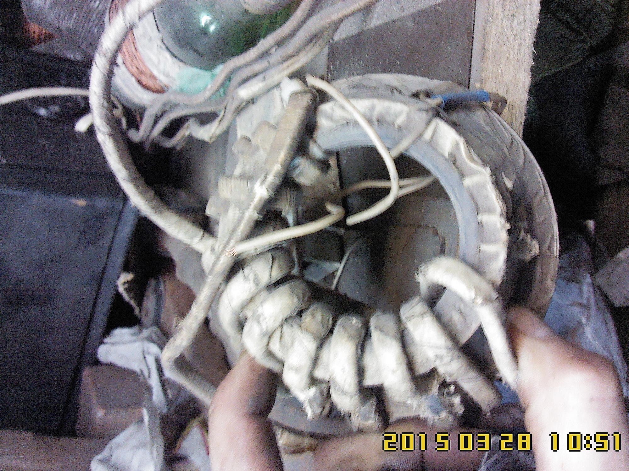

ЗЫ. Вот моего производства транс для осциллятора 300 Ампер. Правда он для поджига ксенона разрабатывался изначально.. но идея и параметры одинаковые. Видна отпайка для разряда накопительной емкости на часть обмотки.

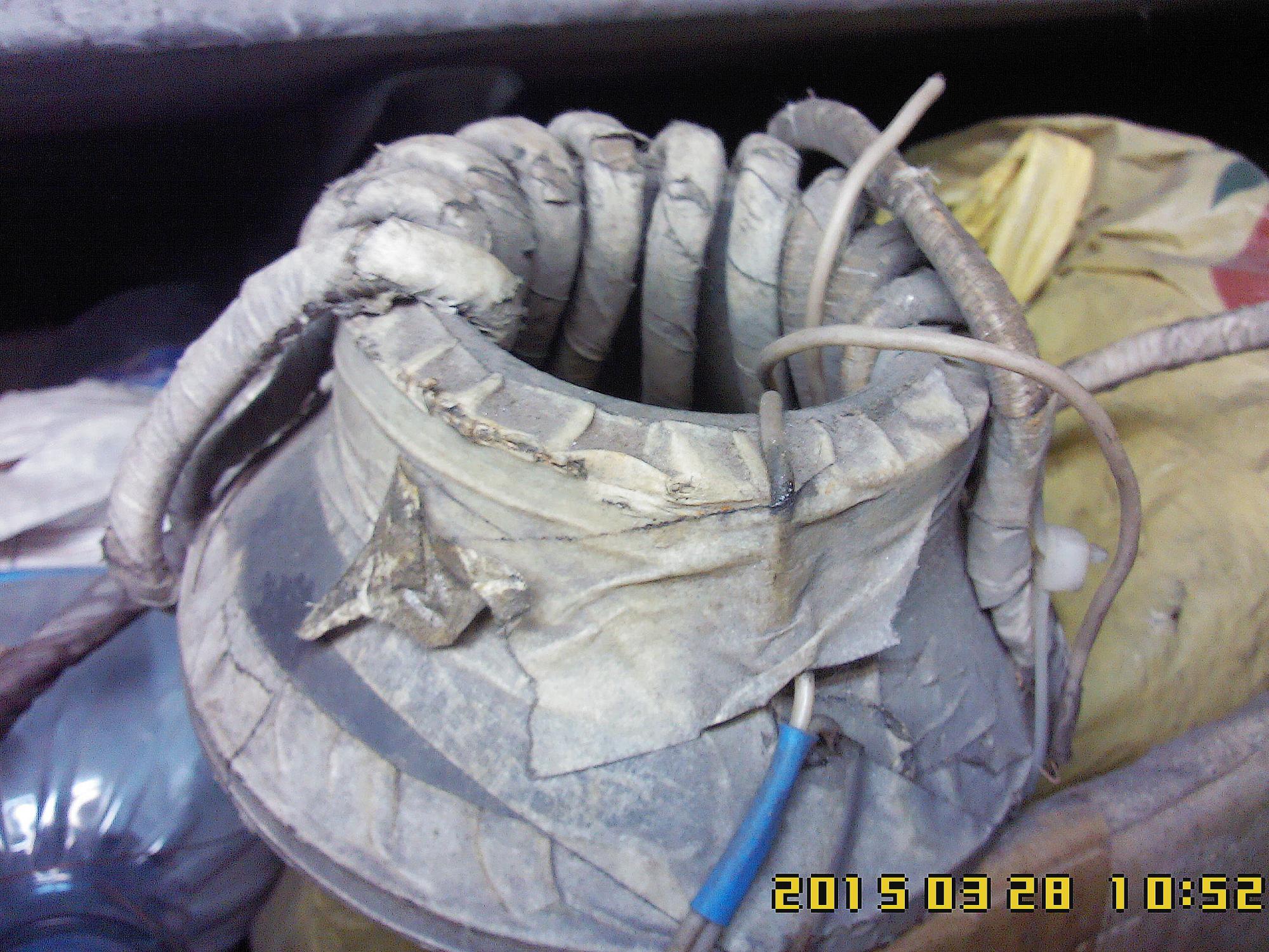

#123
Цитата: ДмитрийМver2.0 от 01 Апр. 2015 в 13:36
[user]ДмитрийМver2.0[/user], если не секрет, как обмотку "баяна" делали (формовали)?
Я просто хотел уточнить, к этому ли трансформатору описание:
Цитата: ДмитрийМver2.0 от 01 Апр. 2015 в 02:51Лучше брать 2..3 сердечника от строчника ламповых ТВ типа ТВС-90ЛЦ2 и мотать шинкой "на ребро", это делается в токарном с приспособой для подачи провода из толстого текстолита и смазкой. Мотается ессно на шаблоне, потом продевается сердечник и склеивается. Если найду то покажу фото готового транса, вроде были заготовки с тех годов.
_claw
[user]TRO[/user], это промышленный образец. заводское изделие
