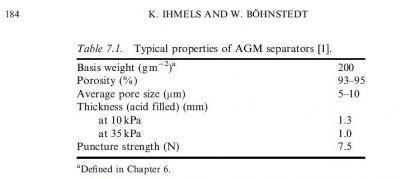

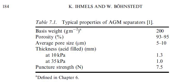

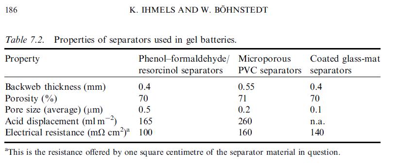

Действительно, какие-то странные разборки на ровном месте:
Источник: "Valve-regulated Lead-Acid Batteries"

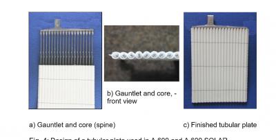

Serg
Цитата: Alex_Soroka от 05 Фев. 2018 в 11:43Нету там "цилиндрических электродов"!!!
Пусть будут плоские пластины. На некоторых типаx соненшайна круглые (tubular plates).
Это никак не отменяет факта, что стекломаты используются в гелевых АКБ.

Цитата: serggio от 05 Фев. 2018 в 14:07
[user]Serg[/user], а без стекломатов бывают гелевые АКБ? :)
Объясните товарищу, а то он их не встречал..
На первом видео в распиле гелевый АКБ желтого цвета - пакеты. Уж очень наглядно,дальше некуда. И вот эти тубулярные пластины - тоже хитровымученные пакеты(перчаточные). Трудно сказать правда из чего, просто пластик или стекломаты...

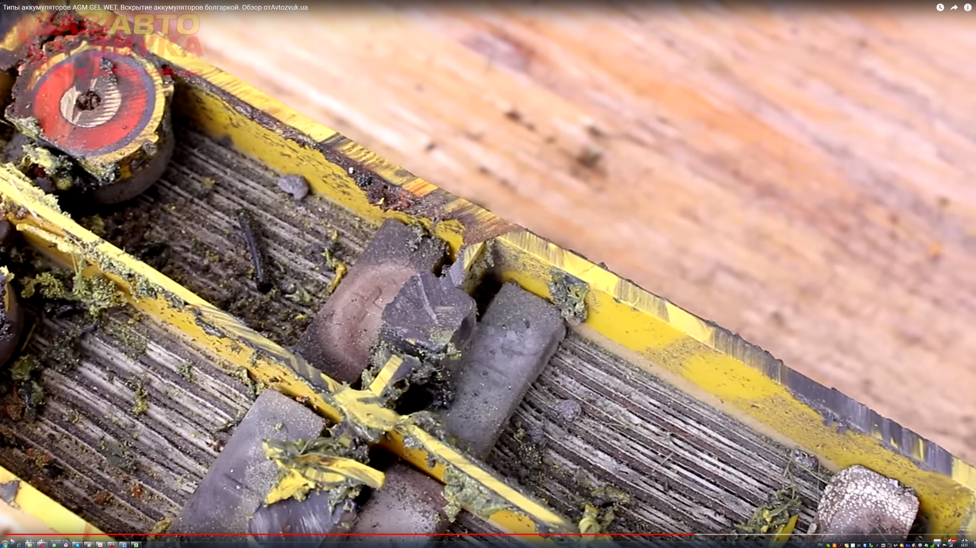

Кass
Цитата: Serg от 05 Фев. 2018 в 14:10На первом видео в распиле гелевый АКБ желтого цвета - пакеты.
Видимо не у всех есть мониторы большого разрешения. Давайте поможем им рассмотреть эти маты среди пластин:
На этом видео эти маты можно рассмотреть более отчетливо:
