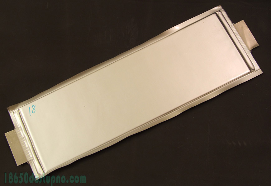

Присматриваюсь к пакетам:
http://18650dostupno.com/shop/li-ion/prizm-320-105-7/
Планирую конфиг 16S1P либо 16S2P.
Если ли у кого опыт использования или иная полезная информация?

Что-то я по этой ссылке не смог нигде размеры увидеть этого призматика.
Какие у него размеры?

[user]SlavikSG[/user], В ссылке видно 320х105х7
Ааа! В самой ссылке?! Спасибо! :)

Цитата: Stanislavchik от 30 Нояб. 2016 в 12:56
...Планирую конфиг 16S1P либо 16S2P.
Типоразмер меня очень сильно впечатлил. На багажничек положить, прям в самый раз будет. И админить при этом только тринадцать элементов, а не целую сотню "патронов". И емкость заявленная очень неплохая.

Только вот 150Втч/кг что-то не очень впечатляют.
