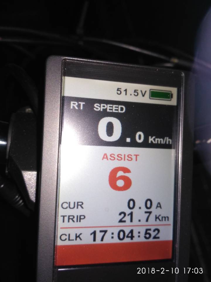

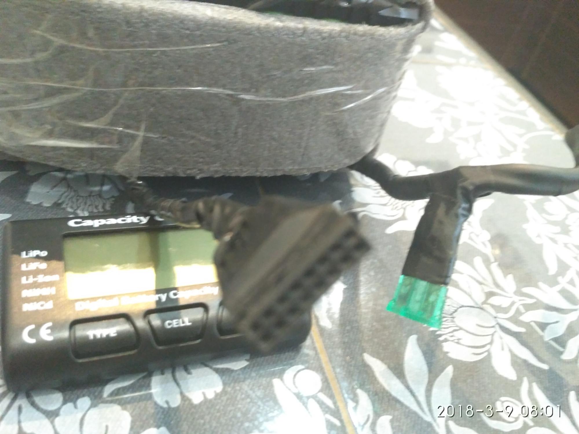

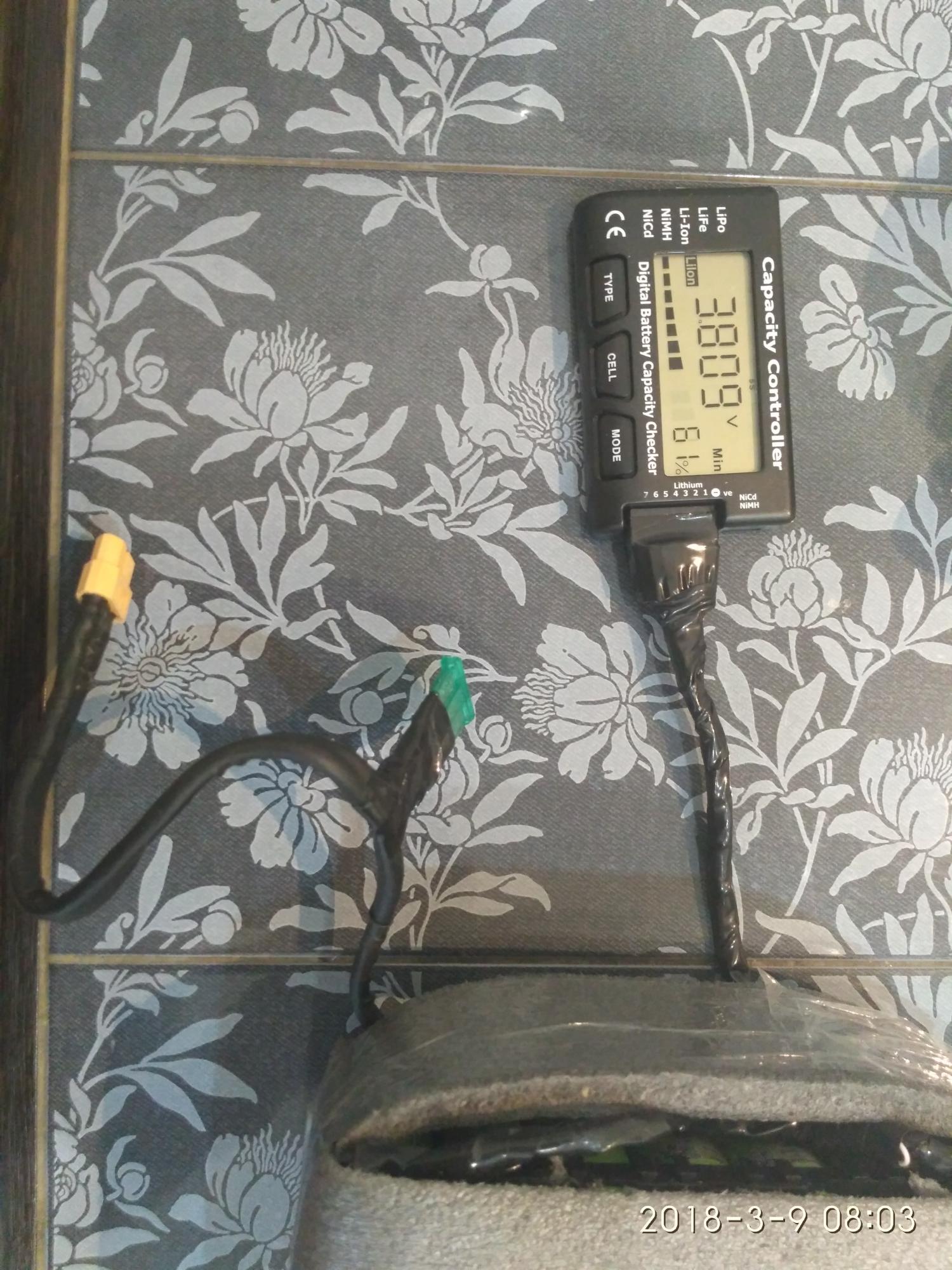

[user]lomml[/user], для контроля и ручной балансировки батареи я вывел такой коннектор 2 по 7 пинов (часть компьютерного провода. При зарядке периодически подключаю cellmeter 7, и контролирую напряжение каждой ячейки и степень заряда. Зная,
что на ячейках нет разбега, могу кататься до определённого напряжения под нагрузкой, которое мне покажет дисплей

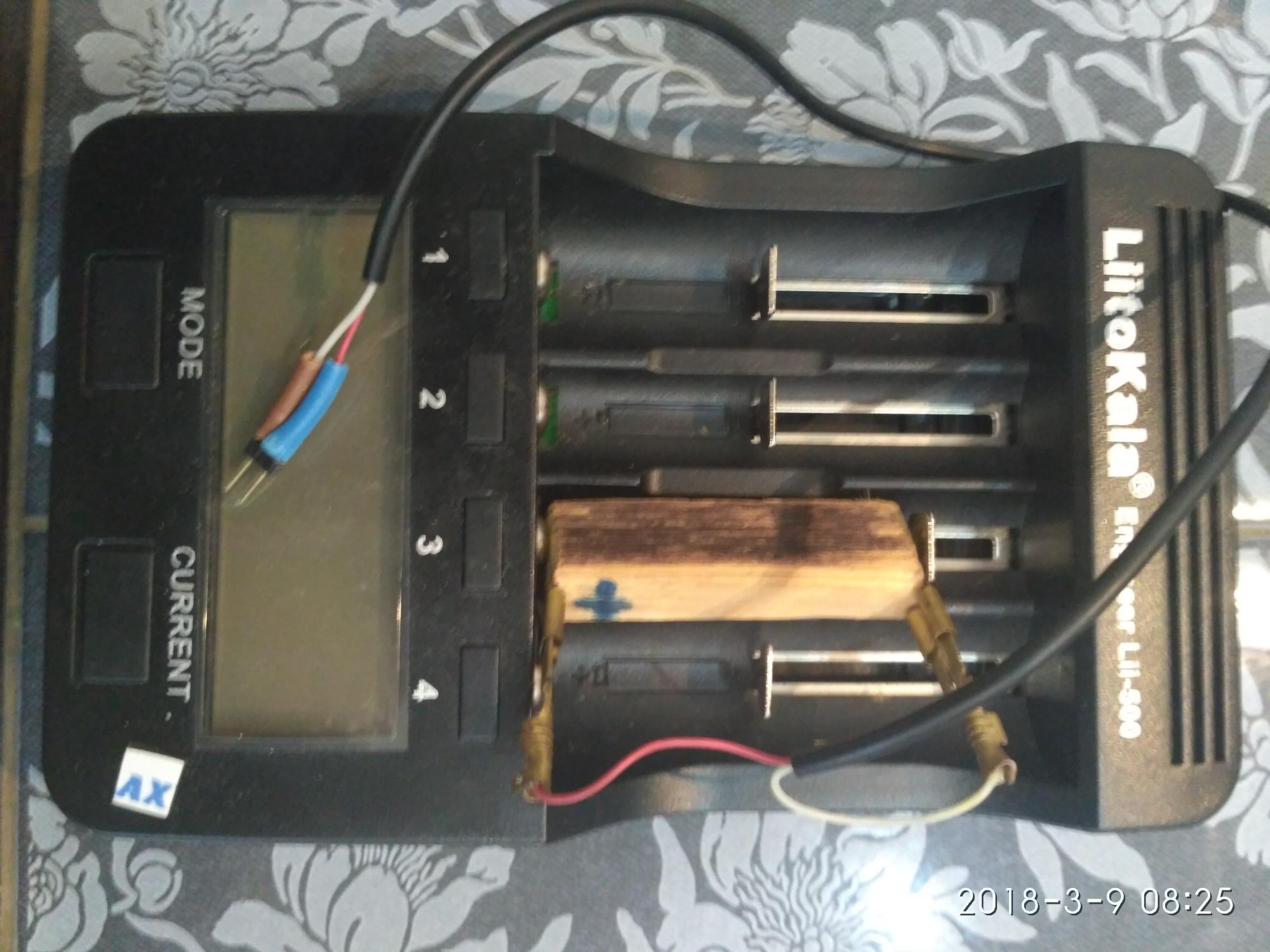

Для баласировки убежевшей ячейки использую такое приспособление
Litokalla может и заряжать и разряжать. Контролировать зарядный ток могу, включив вместо предохранителя батареи амперметр. Все это позволяет мне обходится без  бмс. В Вашем случае решать Вам.

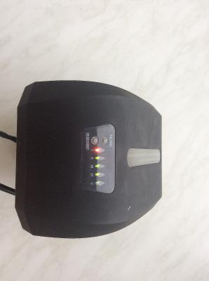

Здравствуйте. Есть новая батарея 36v, сборка 10s4p, Samsung 30q  и зарядное устройство на 3А.
Посоветуйте как правильно заряжать батарею:
1) надо ли отсоединять батарею от мотора (разъемы xt60) во время зарядки?
2) надо ли отключать зарядное устройство сразу же после того как на нем загорится зеленый индикатор (т. е.  батарея полностью заряжена) или оставить ее подключенной еще на несколько часов? (Читал разные мнения на этот счёт.)
3) если правильно понял, то лучше (в смысле долгой "жизни" батареи) заряжать ее не полностью, а процентов на 90.  Как мне в этом случае понять что батарея зарядилась именно на столько и вовремя отключить зарядное устройство?  (измерительных приборов у меня нет) На корпусе батареи есть лампочки-индикаторы. И если буду заряжать до 4 индикатора-лампочки, то будет ли это соответствовать 90% зарядки?
Спасибо.

Цитата: Роман50 от 09 Март 2018 в 09:064 индикатора-лампочки, то будет ли это соответствовать 90% зарядки?
Фиг знает на какое напряжение настроен этот приблизительный Вольт-метр. при 90% должно быть  40.5В(41Влучше).

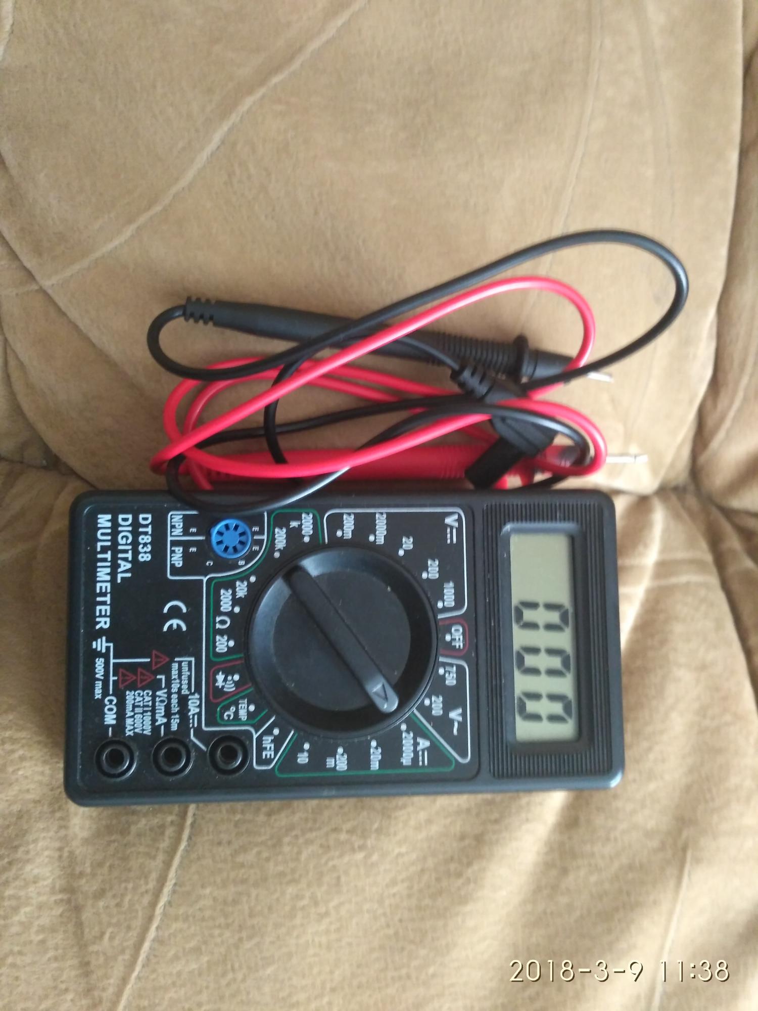

[user]Роман50[/user], на индикатор не надейтесь, купите такой прибор, стоит недорого, вам его хватит. В интернете есть таблицы, сколько процентов емкости в вашей батарее при определенном напряжении. Более точные показания через 2 часа после заряда, разряда.

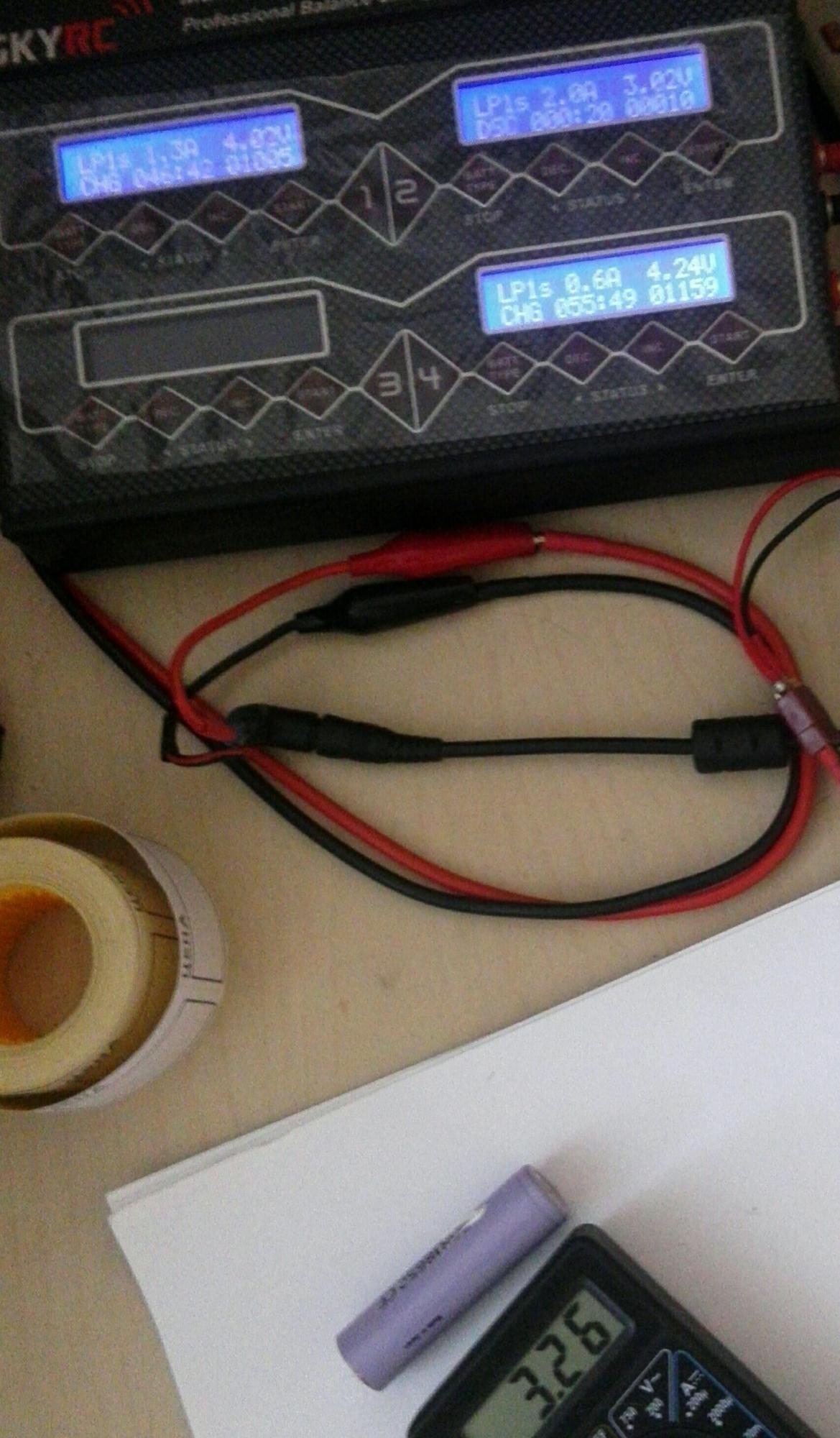

Камрады,вопрос не совсем по теме,но...
Тестирую ща пак акб для вела,особых токов не надо и гоняю каждую ячейку токами 2А,соотв. попсовая литокала не тянет,там 0.5а на канал.
Впрочем не суть.
Ситуация - 320w 4 портовая SkyRC стабильно врет напряжение.
На заряд,чтобы на ячейке было 4.2в нужно выставлять 4.23в
На разряд все еще даже хуже - когда,по мнению зарядки,на ячейке 3в и надо прекращать разрядку - на самом деле,по мультиметру,там все 3.25в
Собрано,конечно,на соплях,однако спецом взял толстый,0.75медь, провод и картинка в целом не изменилась,все то же самое.
Я так понимаю,нужна калибровка З.У.?Пока заряжаю с контролем мультметром,выставив 4.23в/канал,разряжаю так как есть,мирюсь с некоторым недоразрядом.

[user]MaF[/user], провода тонкие. 0.75 - это мало. Плюс контакты ещё. Берите 2.5-4 квадрата и длину поменьше, сантиметров 20. Тогда точнее будет. Хотя не исключено, что и подвирают приборчики. Как один, так и второй. Мультиметру такому я бы на 100% не доверял, не убедившись предварительно в его точности с использованием гораздо более прецизионных приборов.
MaF
Балансирные провода бесполезны при поячеечной зарядке.1 ячейка на канал.Ну и замерил для верности сразу на выходе из з.у.
На экране 4.23,на выходе 4.21,на контактах 4.18/19,ток сейчас уже на добивке,0.3А,в общем то на момент окончания заряда на ячейке будет 4.20.
Мне,конечно,обидно за недоразряд,т.к. я именно по разряду током 2а/ячейку определяю степень пригодности банок(в реале с каждой как раз и будет сниматься 1.5-2,максимум 2.5А.
Длина проводов 0.75 - 15см и падение тоже самое.

[user]MaF[/user], так я про силовые и говорю. Если гоняете по одной ячейке, то даже незначительное падение на них на фоне 3-4В ячейки уже существенно. Поэтому нужны максимально толстые и короткие.

Касаемо проводов - ок,попробую вечером пересобрать,но мне кажется,что это у зарядки проблема.
Сейчас замерил мультиметром сразу на контакте зарядника.Экран 4.23,на контактах 4.20ровно,ток уже 0.2а,практически окончание заряда.
[user]MaF[/user], 20-30мВ можно списать на погрешности приборов. 200мВ уже нет, тут точно провода замешаны.

Провода ок,подключу толстыми,но все же смущает - на контактах з.у,сразу после выхода из корпуса 4.20 при 4.23 уставке.

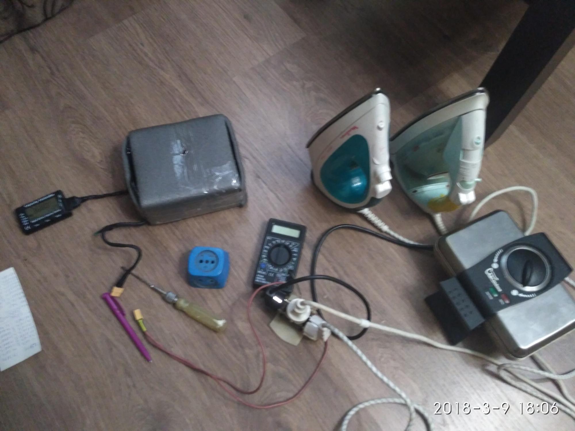

Тестирую батарейку. Есть у кого проверенная таблица соответствия емкости в процентах напряжению на банке. Как я понимаю напряжение без нагрузки? Такую конструкцию собрал.

[user]bobshishkn[/user],
%NMC/NCALCOLCO 4.35
1004.24.24.35
904.054.14.2
803.954.04.05
703.853.93.95
603.753.853.9
503.653.83.8
403.63.753.75
303.553.73.73
203.453.63.7
103.353.53.65
