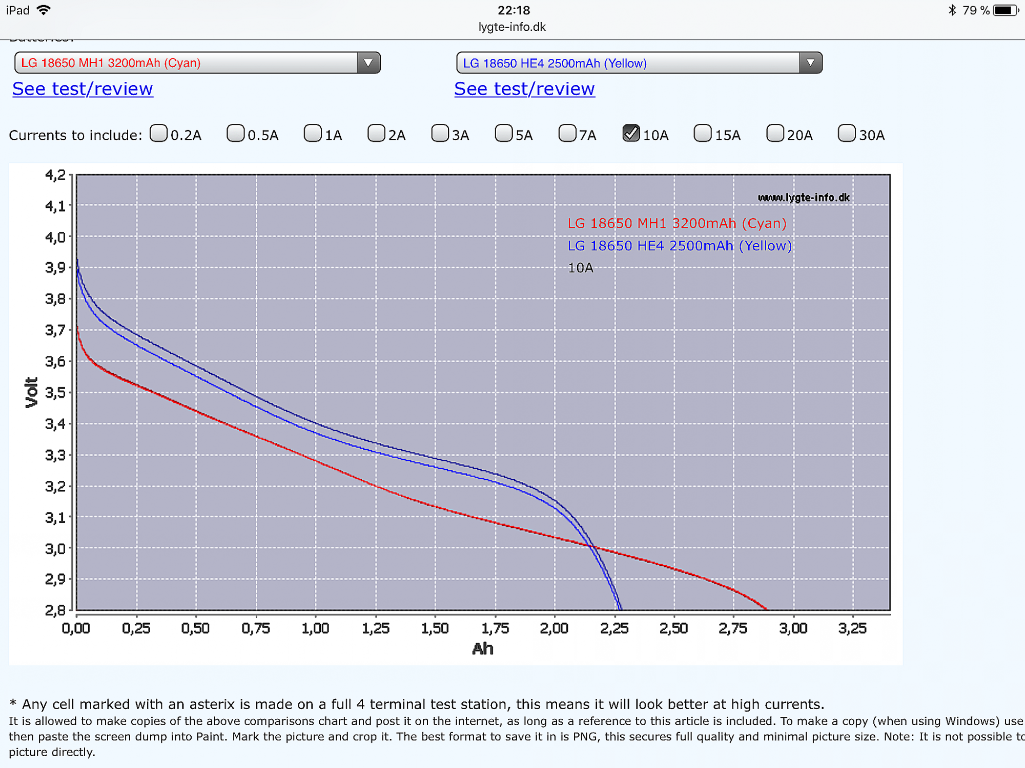

А по поводу пробега - это не совсем так. Смотрите при нагрузке в 10 А контролер отрубит ячейки при 3В и одинаковой ёмкости ~ 2100 мА*ч
При 7 амперах - ситуация похожа. Сравнивать советую здесь:
http://lygte-info.dk/review/batteries2012/Common18650comparator.php
Конечно при более низких токах, как вы собираетесь их сейчас использовать - более ёмкие батарейки немного выиграют в пробеге, но не так сильно, как кажется на первый взгляд.  Кроме того они не имеют потенциала для повышения мощности вашего электровелосипеда. И летом им будет в два раза жарче ( внутреннее сопротивление 40 и 70 мОм соответственно).
Хотя я и сам на сaмсунгах 26F (90 мОм) вполне неплохо не первый год езжу - но мне быстрее 25 км/час нельзя  :~-(
PS
И обращайте внимание не только на мАh, но и и ватт Wh при токах работы.
И если пробег для вас на самом деле критичен, то  вполне возможно, что выбор 4p на Samsung 26F  более предпочтительное чем 3p на LG LH1/HE2/4

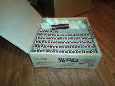

Пришли пальчики с nkon. Упакованы были в данной коробке, вложенной в другую коробку с прослойками из пенопласта, вложенную в большой мешок)
Жаль померить нечем.....
