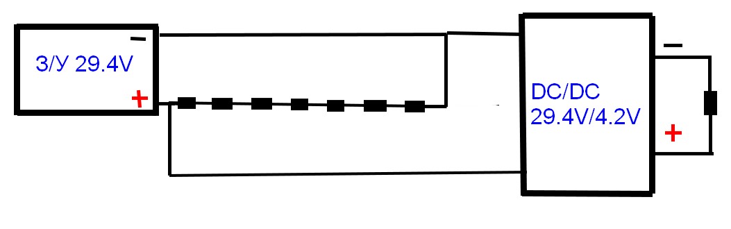

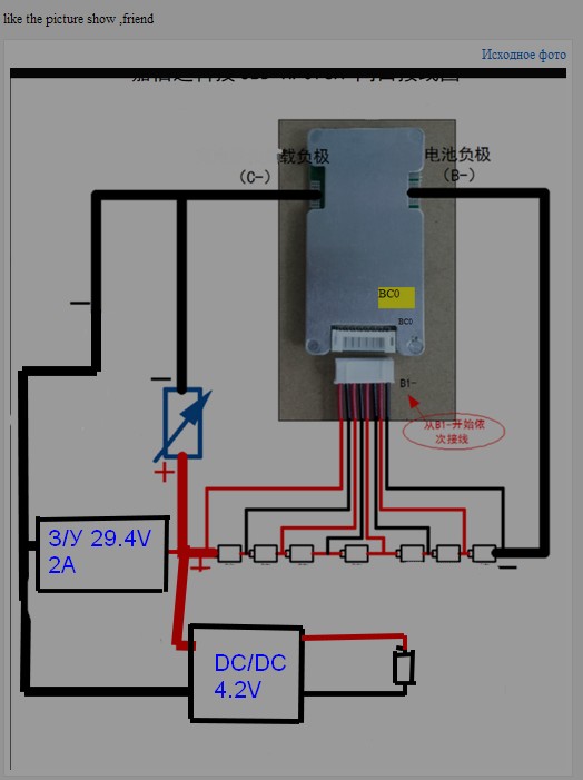

Добавил 8-ю секцию к 7S4P. Хочю поддключать З/У следующим образом:
т.е. одновременно заряжать 7S4P и 1S4P одним З/У. Можно?

[user]manuk[/user], не нужно. Если я правильно понял ваш рисунок, вы параллельно подключаете 2з/у с разным напряжением. Вам нужен большой бабах?

Цитата: bobshishkn от 30 Июль 2018 в 05:47Если я правильно понял ваш рисунок
Неправильно. От З/У 29.4V заряжается 7S4P и пониженным напряжением до 4.2V при помощи DC/DC от этого же З/У заряжается 1S4P.
bobshishkn
Так заряжайте отдельным з/у, постоянно контролируя напряжение,  чего огород городить. Одновременно они не зарядятся. Никто вам не скажет   что можно, есть определённые тонкости, и вы должны их осознавать.

Цитата: bobshishkn от 30 Июль 2018 в 07:09Одновременно они не зарядятся.
Объясните почему. Просядет напряжение на З/У и не получу после DC/DC 4.2V?

bobshishkn
Цитата: manuk от 30 Июль 2018 в 07:25Одновременно они не зарядятся.

У вас абсолютно одинаковые емкость и ток заряда на сборках?
manuk
Цитата: bobshishkn от 30 Июль 2018 в 07:38У вас абсолютно одинаковые емкость и ток заряда на сборках?
Не проверял, но элементы в 7S4P и 1S4P идентичные. Т.е., зарядный ток и ёмкость должны быть абсолютно одинаковы? Даже небольшая разбежка исключена? В этом причина?
bobshishkn
Цитата: manuk от 30 Июль 2018 в 07:50зарядный ток и ёмкость должны быть абсолютно одинаковы?
Это влияет только на время заряда. Я же сказал, что можно, если они не собраны в батарею и под постоянным контролем напряжения. И еще вам писали о возможном выходе из строя дисишки, тогда ваша параллель получит недопустимое напряжение.
