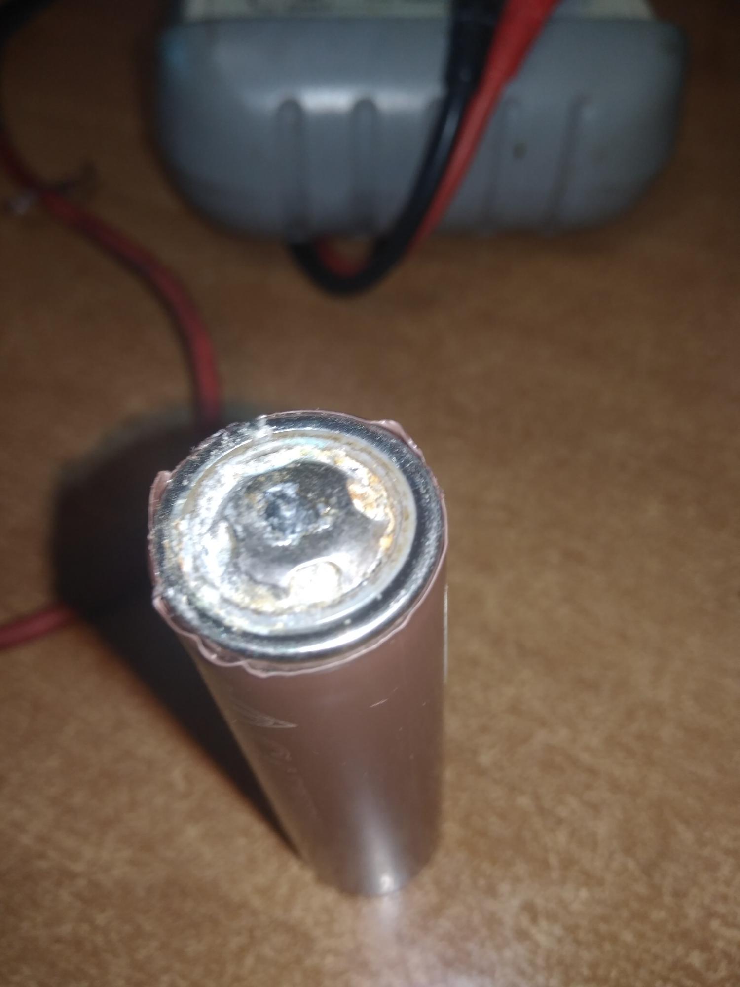

Цитата: Almaster от 05 Авг. 2018 в 21:36
Привет камрады, вчера на ночном велопараде бмс отключила батарею, промерил все параллельки, причина отключения стала одна параллель просевшая ниже 2.5 В, визуально на одной 18650 под плюсовым пином видна какая то ерунда, похожая на соль желтого цвета.  Элемент заменил на новый,  старый на тесте показал номинальную емкость. Батарею зарядил, все вроде в норме, но по каким причинам могла высадиться одна параллель?
Возможно не качественная пайка, в следствии чего образовалась окись из за которой возросло сопротивление контакта.
Almaster
[user]scezary[/user], виновник этот 18650,  сутки пролежав он разрядился до 3.7В, ну а в сборке тянул параллель за собой

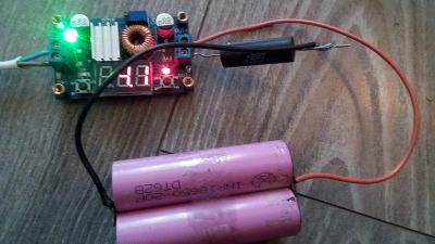

Почему понижайка DC/DC напрямую не хочет заряжать 18650? Через резистор 0.51 Ом заряжает.
ser_mih
Внедрите в систему амперметр и сами всё увидите. ;-)
manuk
#2687
ser_mih, внедрил. Меня наеобманули. DC/DC от 3А в защиту уходит... А обещали 5А. https://ru.aliexpress.com/item/1pcs-5A-High-power-75W-DC-DC-adjustable-step-down-module-LED-Voltmeter-Power-supply-module/32688669737.html?spm=a2g0s.9042311.0.0.4e4c33edplEftz

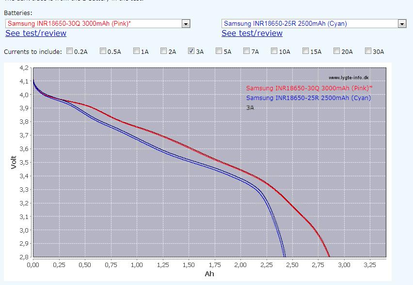

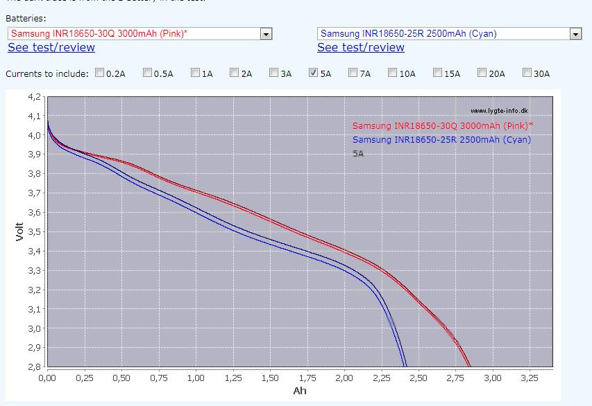

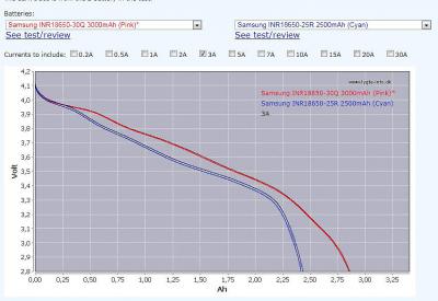

sjaovay
Цитата: Геодезист от 12 Авг. 2018 в 09:13сравнить  NCR18650BD 3200 мАч и  NCR18650B 3400 мАч и сказать при этом что одно и тоже..
Не совсем одно и тоже - 3200BD ещё слабее, чем 3400B. Откуда появилась буква D ответил выше, и это одна "зелёная" B-линейка.
Цитата: Геодезист от 12 Авг. 2018 в 09:13тогда скажи   что самсунг Q30 и самсунг R 25 это почти одно и тоже,подумаешь цифирки отличаются немного...я  понял где ты гуглил..
Ну, а раз понял, то чего мелишь про разные циферки, если есть графики, которые можешь и сам нагуглить? И не "R 25", а 25R, так что это тебе всё не теоретически, а практически равно. И читатель ты невнимательный тоже практически - в теме "батареи для электробайков" панасы 3400 проигрывают самсунгам даже 3000, не говоря уже о панасониках той же серии, только ёмкостью ещё ниже, 3200 mAh.
Цитата: Геодезист от 12 Авг. 2018 в 09:13не будешь выглядеть глупым
Смотрим чуть ниже :neg:
Цитата: Геодезист от 12 Авг. 2018 в 09:13кстати..я делитант
А вот это правда, которую сразу и видно))
