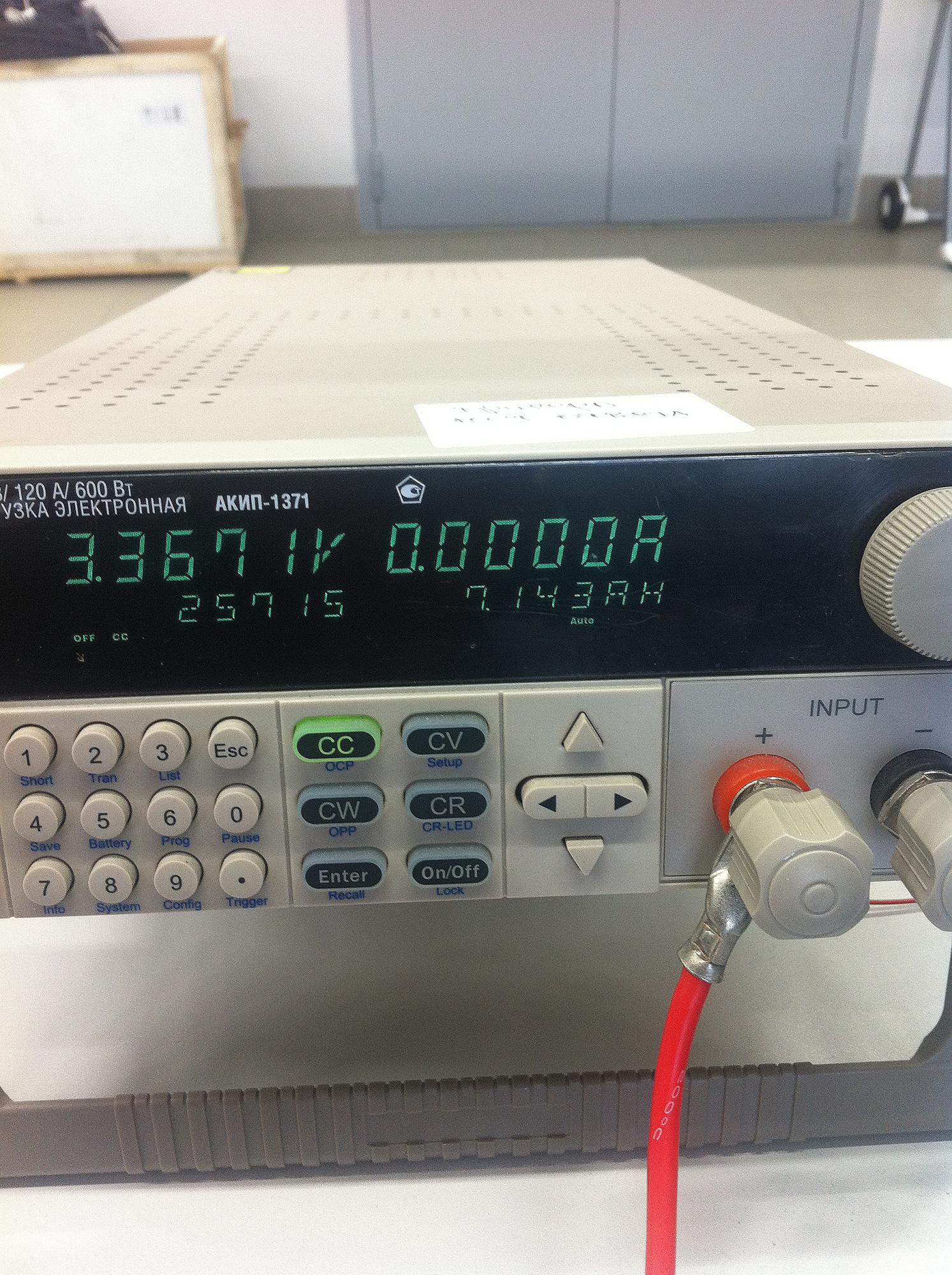

[user]NickNick[/user], Термоусадка белая, под ней нет наклейки. Ну и 25,69втч говорит о емкости в 7ач. Я, просто, возмущен тем, что заказывал 7,5ач, а по факту 7.

scezary
Это второй элемент. Попробую еще один цикл прогнать.

 [user]kipper[/user], Это элемент уже восстановился. Разряд до 2,5в. При нагрузке 10а просадка не больше 0,2в. На 0,2С не интересно.

Прогнал второй цикл, заряд/разряд, отдала 7146мАч. Вывод: продавец, по ходу, отправил 7-ми Ач элементы :ireful:

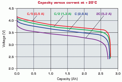

с чего Вы решили, что снимая с этого аккума токи больше 1С (у Вас 10 А) он должен отдать свои номинальные 7.5 Ач? да, аккум с маленьким вн. сопротивлением позволяет безболезненно пропускать через себя большие токи, но это не значит что при разрядных токах 5А и 10 А, например, он должен отдать свои 7.5Ач. Разрядную кривую Li-ion аккумулятора помните? Чем больше разрядный ток - тем меньше емкость.

[user]Tymmmi[/user], Заряжал модельной зарядкой SKYRC, естественно в режиме CC-CV, до 4,2в, но на самом элементе, в момент отключения заряда, напряжение было 4,18в.

Внутренний 4,2, на самом элементе 4,18. При разряде, кстати, так же.
