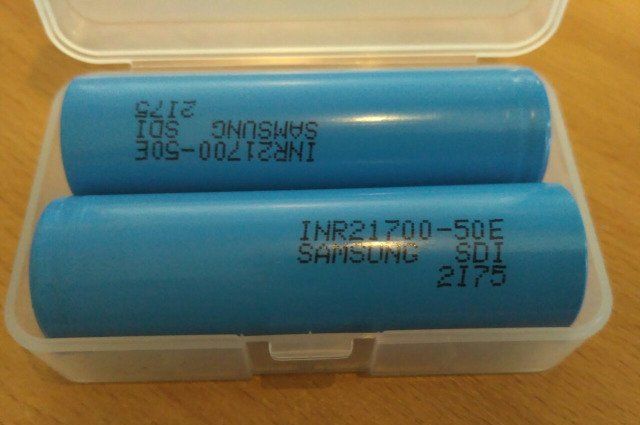

Aleksandr007
Использование в электро самокате weped ss 72V контроллеры 60А+60А 10,080W батарейки из элементов Samsung 21700 50E . Сборка 20S9P  Это нормально?
rzaviy
[user]Aleksandr007[/user], с математикой дружите?
10А на банку,всего 9 и того 90А
сколько у вас потребление?.
ну не смешите ёптель.
