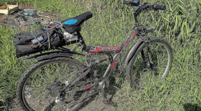

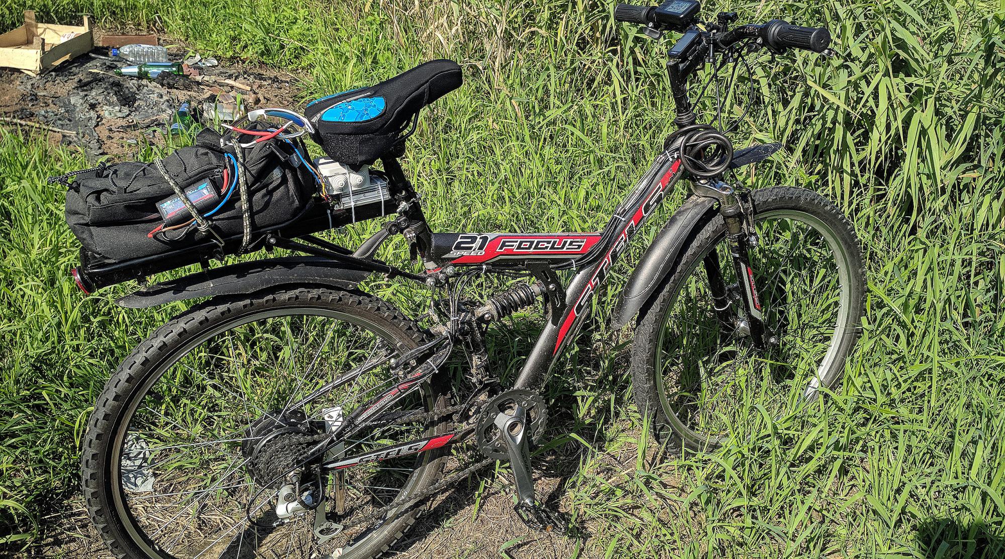

Нужен совет, какую максимальную сборку из аккумуляторов можно собирать для эл велика 36в 350вт что бы из-за веса, размера, удобства не терялся сильно расход и ничего не отвалилось)
Сейчас стоит аккум 10s 5p, в будущем планирую 10s 12p и не знаю до сколько еще можно увеличивать для идеального размера или лучше сделать 2 аккума 10s 10p или можно еще добавить P ?
Вес 1 аккума 44гр, 2800mah
LeoDron
Для мотора 350Вт, скорее всего стоит контроллер с максимальным током 18-25А. Батарею на 28Ач (10Р, максимальный ток < 1С) считаю достаточной. А дальше, смотри какой тебе пробег нужен.
Muttel
Спасибо
Muttel
Как и чем можно обезопасить аккум что бы его не сперли) и что бы был сьемный, у меня он располагается в сумке на багажнике и закреплен резинкой что бы не болтался но я не уверен хватит ли этого ?
(или добавить еще синий изоленты))
Как вы считаете ?
Linkov1959
[user]Muttel[/user],  ценные  сумки обычно пристегивают к руке, а рюкзаки к шее.))
В пять слоёв. Тогда не то что не сопрут, стороной обходить будут.
Лодочник_А
Как вы считаете ?
Лобзик завалите,и из гетинакса,фторопласта,твёрдого дерева,по упору- линейке нарежьте полос,две трапецией,их закрепите на дне сумки,как ласточкин хвост будете задвигать на багажник,на нём по паре закрепите полосок "мам",ну и выведите фишки...

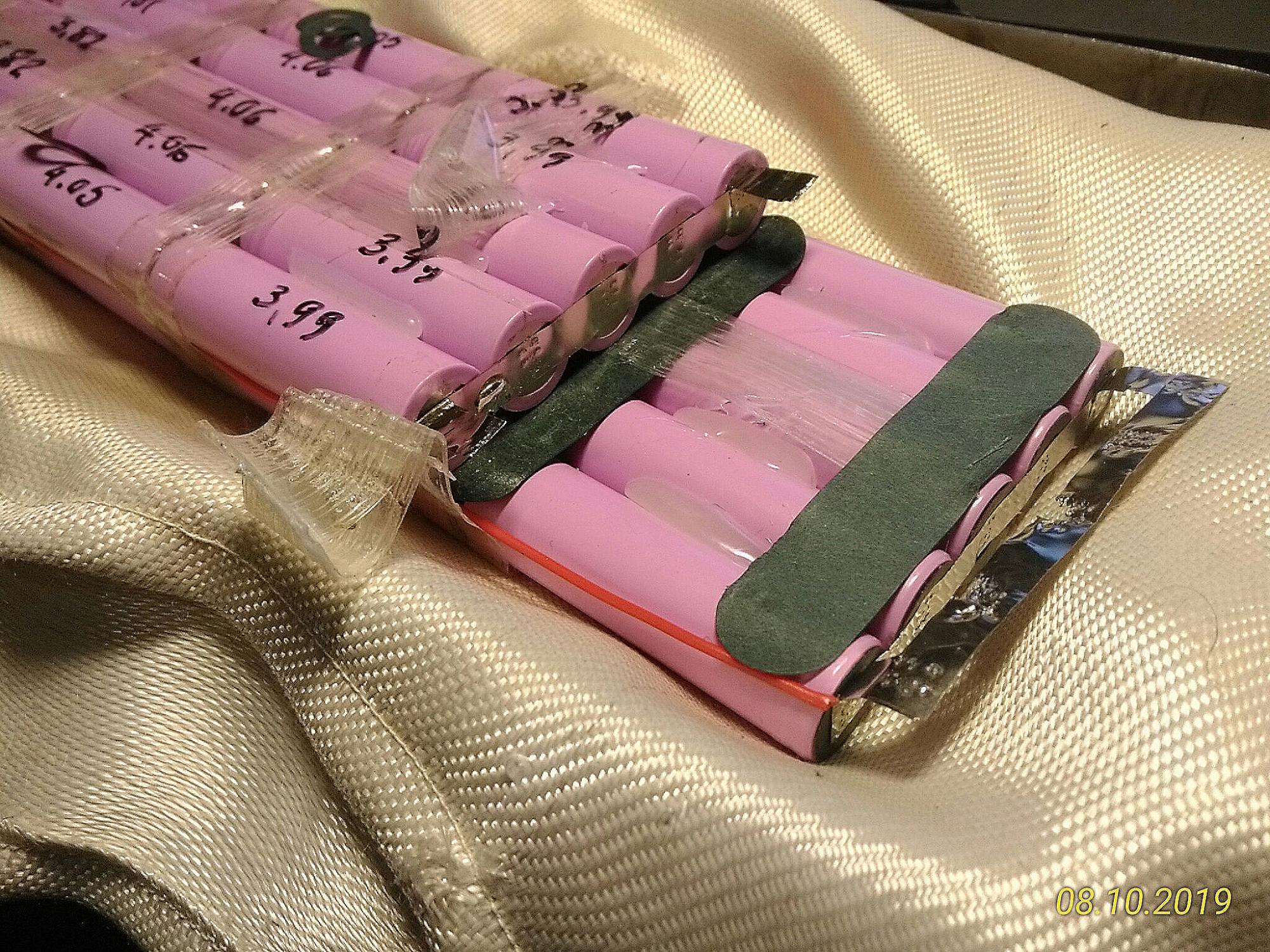

Александр61
 Не мог понять как собраны аккумуляторы, в параллели, пока не отсоединил дохлую. Из пяти , только один принимает зарядку, остальные четыре мертвые. При измерении показывало напряжение всего одного живого элемента. Если и дальше искать бяки, то получается нужно раскидать всю батарею на единичные элементы?!
spb-e
Цитата: Александр61 от 08 Окт. 2019 в 16:30Если и дальше искать бяки, то получается нужно раскидать всю батарею на единичные элементы?!
Именно так , измерить на емкость нужно каждый    %-) /:-)
9II-I82-78-78
Александр61
Ой-ё!!! Это ж проще новую батку собрать.
