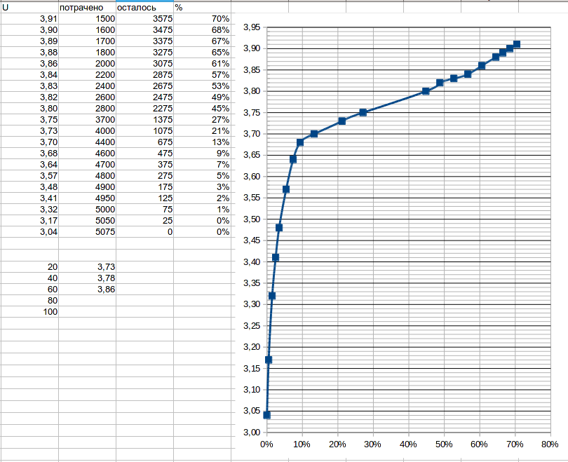

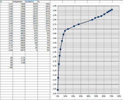

Подскажите , не могу найти -  определение степени заряженности литий - ионного аккумулятора в зависимости от напряжения . Нужна таблица .
Нашёл , значения при нагрузке ,а мне надо без нагрузки .
25 % 3.87 Вольт
50 % 3.65 вольт
75 % 3.43 вольт
87 % 3.33 вольт
100% 2.7 вольт
:ah:
karlson041067
[user]Вадим 74[/user], Чего то как то в обратную сторону. Литий ионки разные бывают-с верхней границей 4,2-100%    или  4,35- 100%
средняя точка 3,8 вольт
Нижняя граница 3,4- 3,5 вольт
У разных производителей характеристики разнятся.
