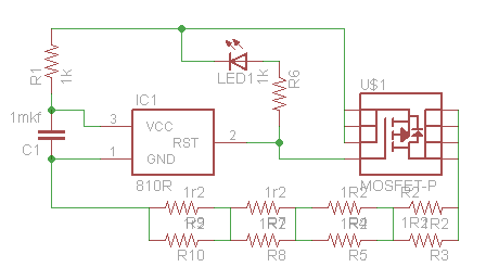

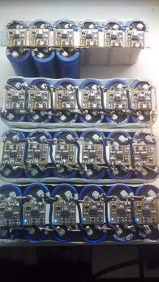

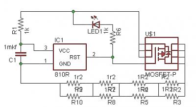

Завалялась у меня куча ионисторов 2.7в 100Ф. Решил их погонять.
Делаю БМС для ионистора. Используется STM810R. Напряжение включения резисторов 2.63в. Ток балансировки 1.15А. Предусмотрена защита от самовозбуждения и переплюсовки.
https://youtu.be/45TskLijjKg
как назло не хватило 3 штуки для комплекта, поэтому больше 46в давать нельзя. жду когда приедут недостющие, тестирую что есть.
