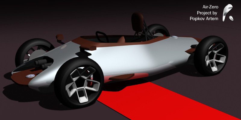

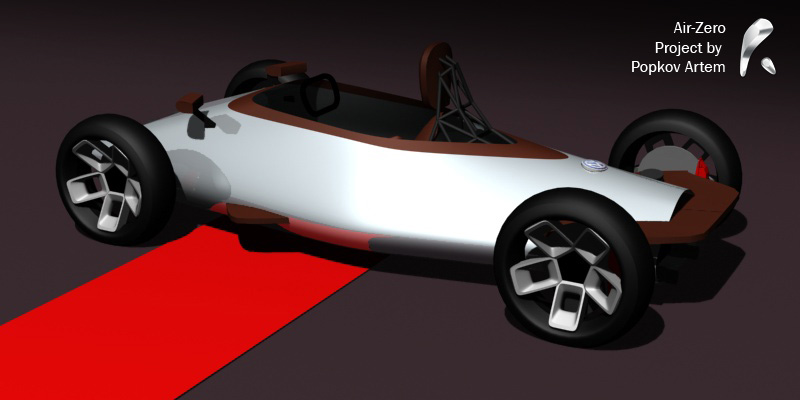

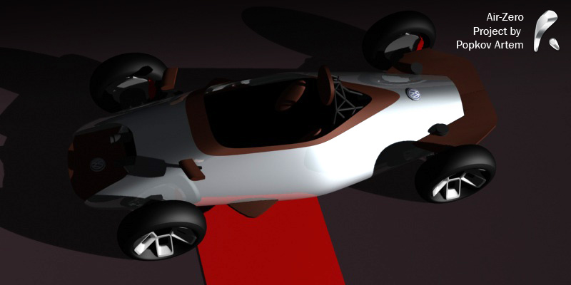

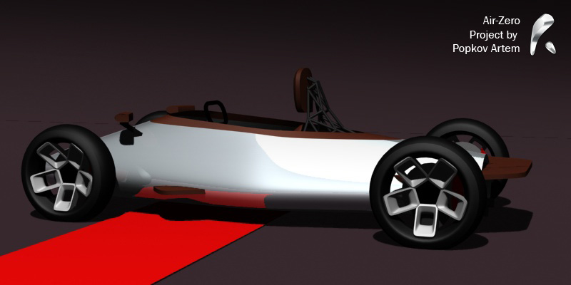

Здравствуйте всем. Во первых хотел бы поблагодарить людей которым не безразлично автомобилестроение в общем и сами электромобили в частности.
Хотел бы представить на обсуждение свой проект, который недавно начал разрабатывать (пока на бумаге) и очень бы хотел построить опытный прототип.
Я дизайнер и поэтому начал с внешнего облика своего электромобиля. Хотел бы сделать его очень элегантным в стиле спортивных формул 40-х годов, внешность которого была бы достаточно привлекательна для многих людей, которые сразу понимали то что перед ними не простой автомобиль.
По технологиям я хотел бы сделать его максимально легким. На стальной, алюминиевый или может даже полимерный каркас натягивается ветроустойчивая и немного гибкая ткань, что позволит добиться хорошей внешности без лишнего веса. Хотел бы что бы первый вариант был не быстрее 50 км/ч и очень надеюсь что 4кВт смогут справиться с ней. Хотел бы узнать ваше мнение по этому поводу. Как вам машинка и что понадобиться для ее реализации, какую начинку посоветуете.
Этот автомобиль понятное дело не рассчитывается на то что бы его можно было эксплуатировать как средство передвижения. Это скорее выставочно-прогулочный вариант. Поэтому и Zero )
Приблизительные изображения этого электромобиля находятся на блоге
http://air-zero.blogspot.com/
Или вот:
mihalich
   Я бы посоветовал, в качестве начинки, пустоту, потому как ничто другое туда не влезет.  Да и зачем,
если это не средство передвижения?  И почему оно, собственно ЭЛЕКТРОМОБИЛЬ ?
   Если  ЭТО - исследование загадочного свойства "ЧЁРНОГО КВАДРАТА МАЛЕВИЧА", то надо сперва стать
МАЛЕВИЧЕМ, а уже потом рисовать чёрный квадрат.

Ну почему Михалич! Если у человека есть возможность можно поставить и фосфаты, ну и Мотор-колесо, можно и два по 1Квт для прогулок этого хватит.
   А свинцовый аккумулятор точно не пойдёт. Вот только что за трубы торчат сзади.

Нарисовать крутой автомобиль очень просто. Нарисовать крутой автомобиль, который будут производить  – невероятно трудно. Настолько трудно, что до конвейера доходят менее 0,1% профессиональных дизайнерских проектов.
Это из ИНЕТА.
  А от себя добавлю : Дизайнер  - это  художник -конструктор. И, чем больше он конструктор, тем больше у него шансов попасть в заветные 0,1%
...Мальчикам-рисовальщикам: рисуйте на здоровье, но , хотя бы интересуйтесь  тем ,что рисуете.

Я не понял какая связь между  ссылкой и спортивными авто 40-х годов.Ничего общего.  А 4квт  вполне справятся.См."Твайк",там 3квт обеспечивают 85 км/час.А если через коробку скутеровскую или мото и разгон приличный в пике дать можно.Сам тоже мечтаю о чем-либо подобном.

Мне понравился ваш дизайн, буду брать за основу для постройки своего солнцемобиля!
