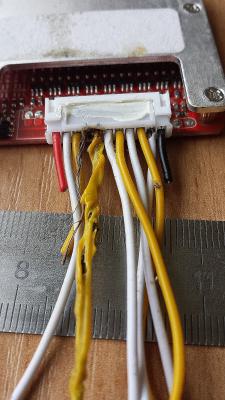

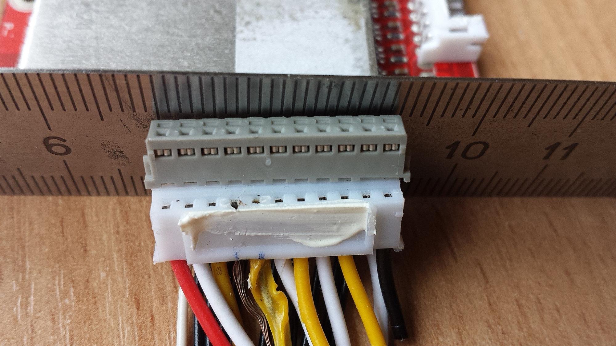

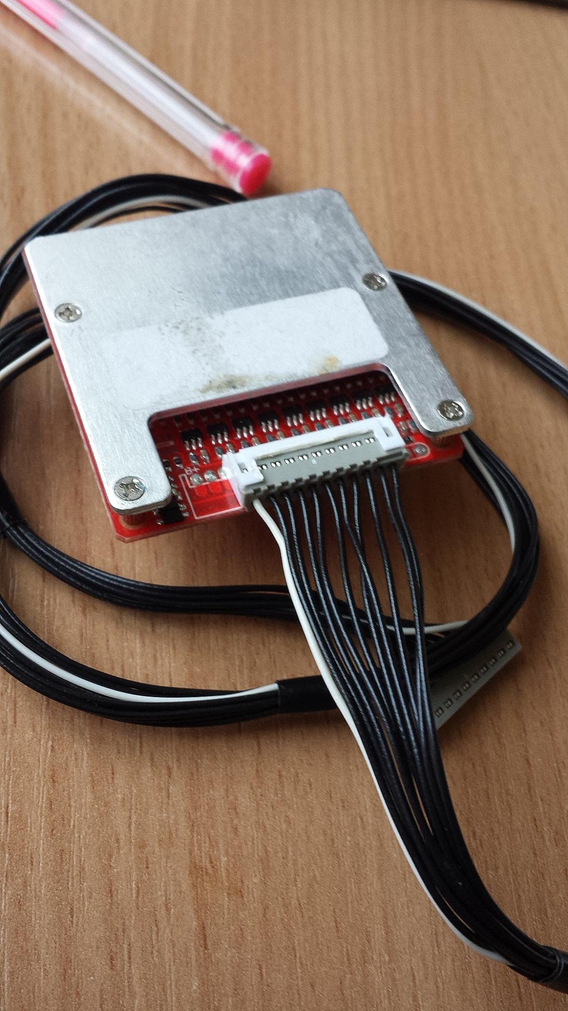

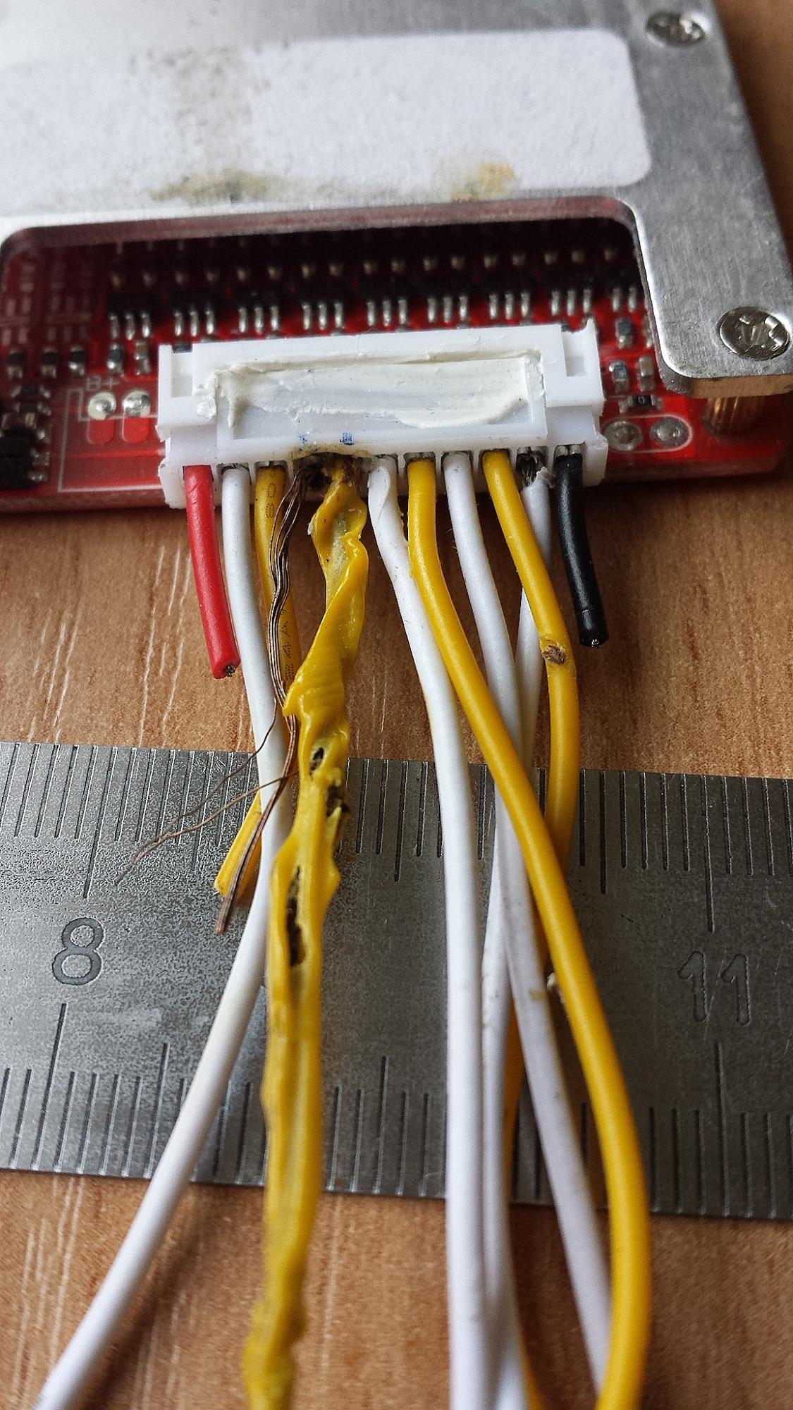

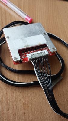

Случилась беда и испорчен балансирный разъём с шагом 2мм и шлейф ? :sorry:
Это не повод для паники и ожиданий доставки.  B-)
А повод обратиться в сервис офисной техники и подобрать требуемое
