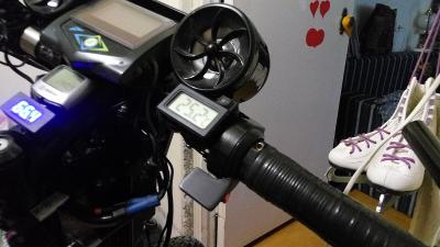

На грипсах 15Вт очень хорошо. Сегодня катался, прям кайф. Но чот левая грипса греть перестала, надо смотреть, где-то проводок отвалился.
А стельки пока снял, уж больно неприятно чувствовалась граница короткой стельки. С новыми простыми стельками вроде и без подогрева норм было, но у нас -16гр как бы не показатель их достаточности, ну и если долго катать на улице, то в конце концов наверняка начнут ноги замерзать, поэтому учитывая косяки предыдущего варианта буду новые делать, нихрома еще много. :)

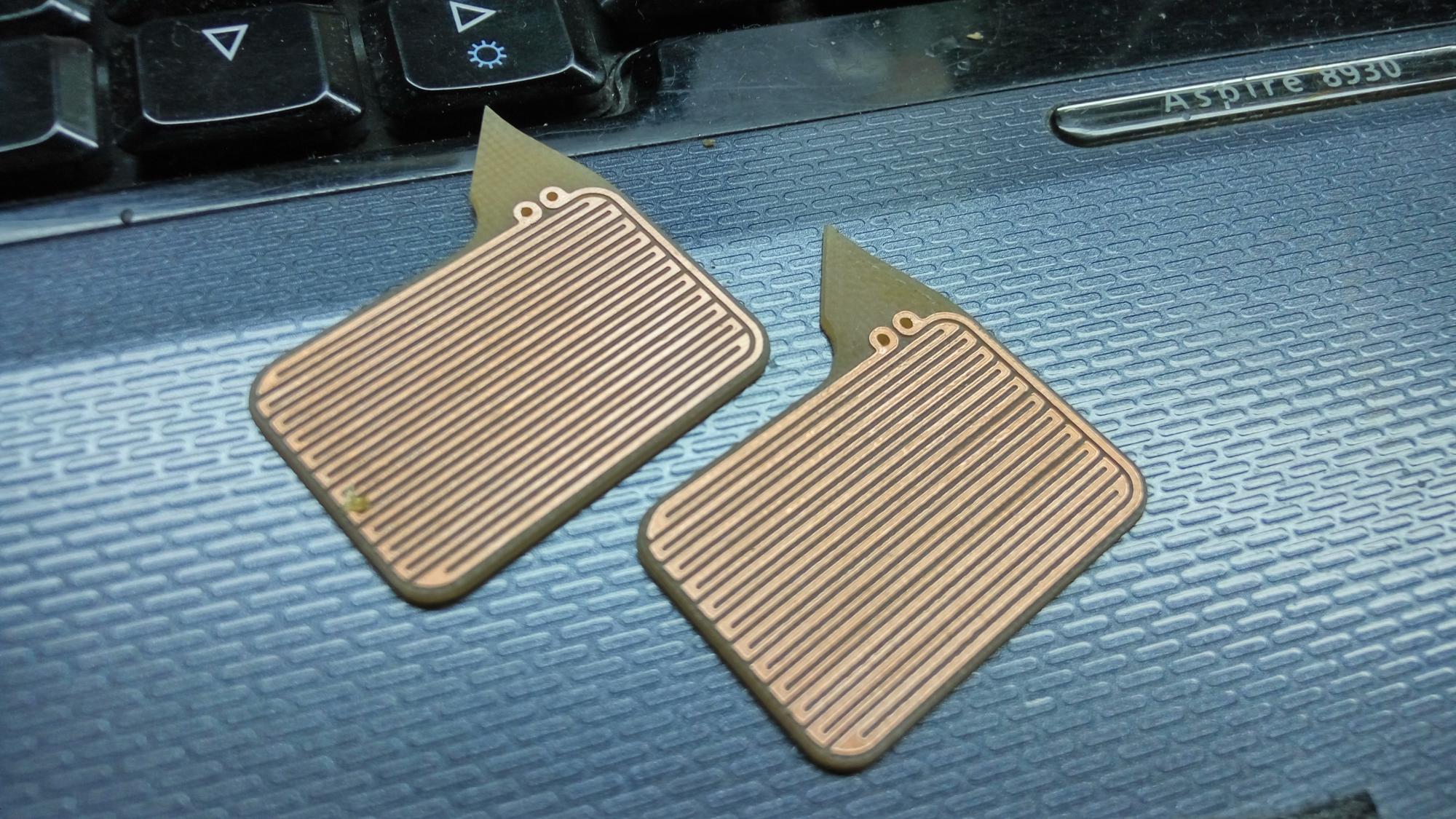

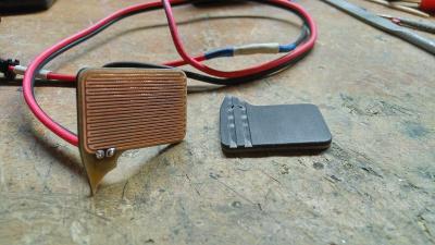

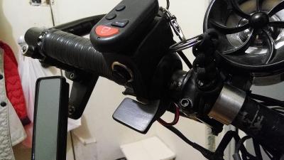

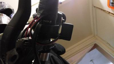

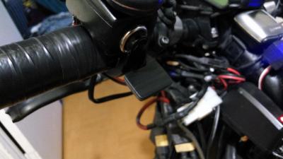

Вообщем предыдущий вариант грипс и курков не совсем удачный получился. И петля короткая получилась, от чего провода олопались и проволока от нагрева вся повылезала. Короче переделал. Нагреватель сделал из фольгинированного текстолита, нарезав дорожки 0,4мм шириной и около 700мм длинной, сопротивление грипсы 8Ом, курка 1,4Ом. Грипсы с курками соеденены последовательно и левая и правая сторона руля параллельно, общая мощность около 30Вт, по 15Вт на каждую ручку. Педалька курка получилась 30х20мм. Кстати удобно оказалось когда педалька большая. Вчера прокатился, очень комфортный мощный нагрев, хз как будет в реальный минус.

Чот вчера неполучилось фотки новых курков с подогревом закинуть. Попытка №2 :)

Сам сделал :) На фрезерном станке вырезал.

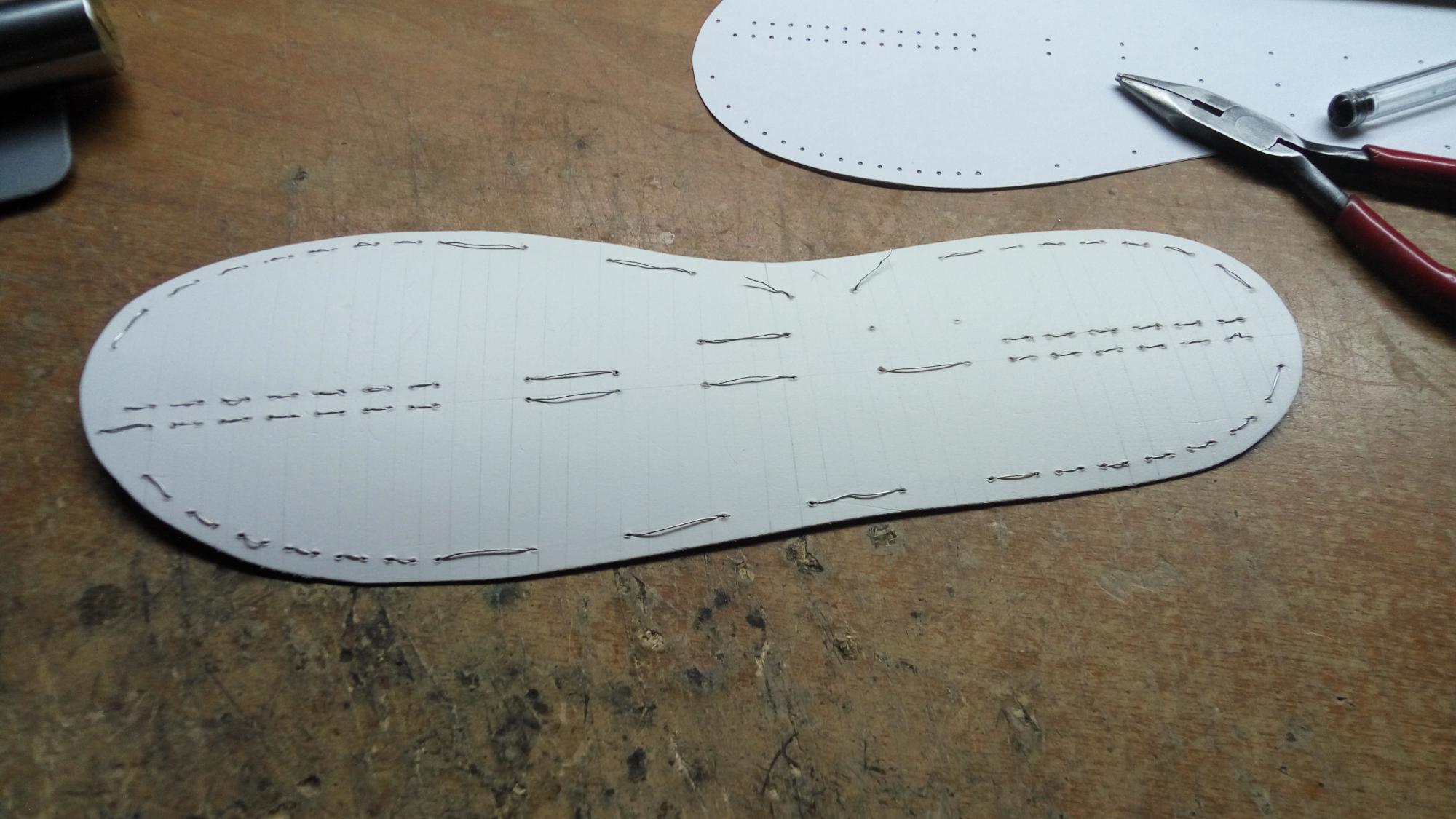

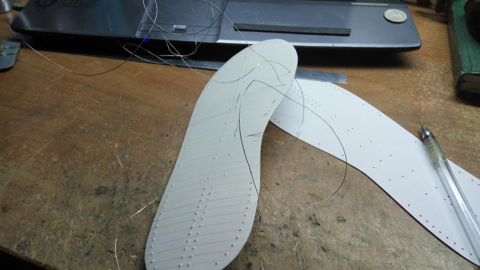

Сегодня новый вариант стелек почти доделал. Размотал предыдущий войлочный вариант. Вырезал из вспененного пвх 1мм стельку. На компе в кореле нарисовал ее и отрисовал спираль, чтобы уложить столько проволоки сколько надо. Потом распечатал на принтере и перенес на пластик, сделал отверстия, прошил проволокой. В этот раз спираль пошла как бы по кругу и концы вышли по середине с внутренней стороны стопы. Сверху хочу наклеить стельку из фикспрайса, все равно она сама по себе толком не греет. Задумался над питанием, от 8.4В греет, слабовато, через тонкий носок. Через тонкую стельку уже почти не чувствуется. Зато от 12в отлично греет, вот и думаю, может уменьшить сопротивление, чтобы от 8.4В грело как от 12в. Но с другой стороны, бмс на 12в батарею уже едет. Корче в раздумьях.
