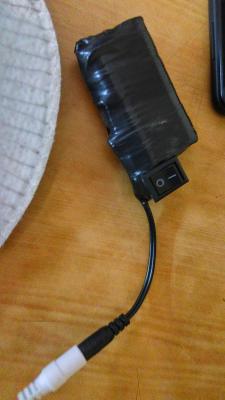

В данный момент играюсь с подогревом руля, в том числе и курков, и сделал стельки с подогревом.
В качесве нагревателя исполтзуется нихром 0.4мм, спираль для ремонта электроплит. Сопротивление примерно 7Ом на метр. Для соединений используются плотные скрутки длинной миллиметров по 10, показали себя лучше чем закручивающиеся клемники, там постоянно терялся контакт из-за окисления проволоки.
Первый вариант стелек сделал из плотного картона прошил зигзагом. Вообщем неплохо.
Второйвариант сделал из войлочных стелек, нашел дома, но не подумал проверить размер, оказались на 2 размера меньше :)
Батарейка сейчас 2х18650 лж д1 соедененных последовательно, поставил бмс от батареи типа народной фары, напряжение 7.4В. Нашел на али много недорогих бмс на 3-4s србираюсь заказать на днях. Попались даже такие которые одну плату можно и для 3 и для 4 ячеек использовать.
С температурами имощностью пока играю. Пока четко получается намотать стельку на 12В приятное тепло, а на 7.4В или слишком мощно или еле греет. Разъемы вывел на голенища берцев, и закрепил пластиковым хомутиком снаружи за крайнее отверстие шнурка, так они не мешаются.
С подогревом руля доигрался до того что курок плавитс начал, аж дым пошел, а в грипсе проплавило изолятор и замкнуло обмотки. Сейчас поправил, но оптимального режима так пока и не нашел.
Будет круто подобрать какой-нибудь стабилизатор напряжения,тогда можно будет регулировать подогрев по погоде.

Выключатель специально взял крупный, чтобы наощупь через ткань можно было нажимать. Батарея лежит в левом вентяляционном кармане на бедре, через ткань штанов в перчатке отлично переключается.
Буду нще раз переделывать под свой размер стелек, ну и батка будет 3-4s когда приедет бмска. Нашел несколько стабилизаторов напряжения, думаю этого хватит.
Кстати, с подогревом руля вроде все получилось, сейчас на кадой ручке по 15Вт . В прошлый раз была проблема с закорочеными обмотками, исправил, между поперечной проволокой и витками проложил кусок толстой термоусадки. Курки вообщем комфортно греются. Но нужно дождаться морозрв, чтобы точно выяснить, а у нас как раз потепление.
