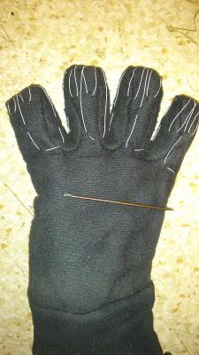

Mavel
Нихромовая проволока по моему мало пригодна для одежды, потому что толстая проволока слишком жесткая, а тонкая перегревается и рвется/ломается. По моему оптимальным из доступного это МГТФ 0,03 мм^2. Сопротивление 0,51 Ом/М, гибкий в термостойкой изоляции, достаточно толстый чтобы не перегреваться. Вшил в перчатку 2,5 метра, сопротивлением 1,25 Ом.
При питании 2,5 В 2 А 5 Вт, в теплом помещении рукам не жарко. 5 Вт оказалось недостаточным. Думаю вшить 5 метров и включить на 5 В 10 Вт. На первое время думаю запитать через такой преобразователь LM2596HVS
Его можно встроить в перчатку чтобы тепло не пропадало и заменить переменный резистор на другой с удобной ручкой торчащей наружу перчатки, что бы можно было легко нагрев регулировать.
TOM
[user]Mavel[/user], можно просто немного увеличить напряжение питания, ничего не добавляя и не перешивая. Нагрев должен быть регулируемым, в зависимости от внешней температуры будет требоваться различная мощность. Например, те же 10 ватт могут быть получены при напряжении примерно 3,6 вольт без переделки нагревателя.
Mavel
#247
[user]TOM[/user], не хочется перешивать, но тогда ток будет более 2 А, а это проблема чем питать, к тому же потери в преобразователе будут большие. PowerBankи обычно до 2 А, LM2596 тоже 2 А. Есть только вариант питать от Li-ion в импульсном режиме через транзистор и нужна защита от переразряда.
TOM
Можно использовать практически любой импульсный преобразователь на нужный ток. При КПД 90% и питании 12 вольт на 10-ваттной нагрузке от батареи будет потребляться ток около 1 ампера, на нагрузке 1,25 ом будет 3,6 вольт и ток примерно 2,8 Ампер. Для LM2596 вполне допустимые параметры для 10 ваттной нагрузки.
