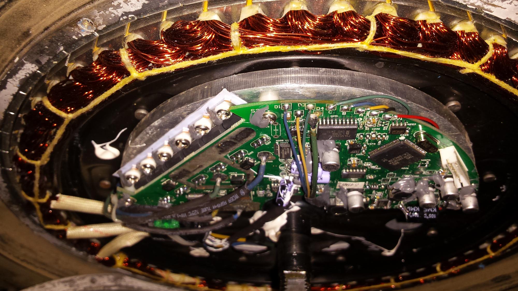

Привет всем форумчанам! Читал, читал, и ещё раз перечитывал, очень многие жалуются, что колесо сбрасывает (отключается), что кстати достаточно больно, и потом уже боишся придавить, или разогнаться, но решения проблемы так и не стали искать. В частности на IPS101 сказали, что контроллер стоит внутри колеса, что бмс завязан с ним, и решение снятия ограничения только через прошивку, и как я понял не только у IPS.
 Да , позвонил я дилеру (представителю) , попросил прошить, или прошитый контроллер, на что он мне ответил, это серийно, это защита, чтоб ничё не горело :-D! А если хотите чтоб было без ограничений, то покупайте роквилл, и он у вас сгорит на 3й день! :laugh:Я говорю люди ездят, и ничего вроде криминального, но я уже как 2 года купил ваше IPS101, поэтому к вам и обращаюсь, купил бы рока-звонил бы им. Далее он продолжил-... единичными случаями заморачиваться никто не будет, если только я соглашусь купить сотни 2 контроллеров, тогда мона покумекать. Я попытался объяснить, что это даже не безопасно, и что это тоже самое мотор-колесо электровелосипеда, или самоката, и там ничего не отключается, и не горит!..на что в ответ была положена трубка..
На форуме были представлены контроллеры с увеличенной скоростью, без вроде ограничений, нашёл их на аллиэкспесс, связался с китайцем, тот сказал , что ихние контроллеры для колёс на 14 дюймов, а у меня 16-е, вот сижу и думаю, а какая разница???
Добавлено 14 Мар 2015 в 00:02:30
Идея поставить ихний контроллер, только в корпус, а не внутри колеса, ну и тогда что-то надо придумать с бмс.

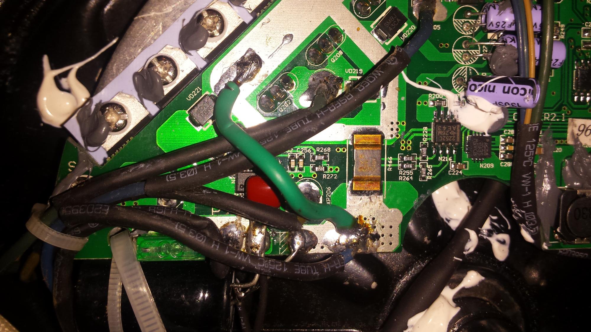

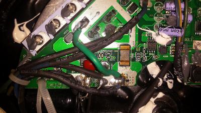

Сегодня, вскрыл, добрался, увидев шунт(
как я понимаю на нём и висят два отвода датчик тока), кинул перемычку и...
Добавлено 14 Мар 2015 в 18:22
,  мне кажется у вас один простой вопрос, как снять ограничение по току на IPS? вот читайте в этом разделе, все подробно описано http://electrotransport.ru/ussr/index.php?topic=23390.0 (т.е. никак).
Подробно описано-НИКАК!!! :-D

, , что заинтересовало??? У тебя тоже IPS?,ну вобщем И...ничего не изменилось-тест на механической беговой дорожке-тот же самый треск и отключение. Вот причём интересное в самом начале начинаешь прижимать-невозможно-меня с со всем моим весо(ну немного) аж буксует и вжимает плечами в стойки дорожки, а вот 12-14 км.ч-что показывает дорожка-чуть прижал-и треск, ну а на 17км.ч, причём точно -резкое отключение и мигание лампочки красным.
Добавлено 14 Мар 2015 в 19:22
Но я не остановлюсь,пытаюсь связаться с Самарой, и идти через замену контроллера, и возможно BMC
