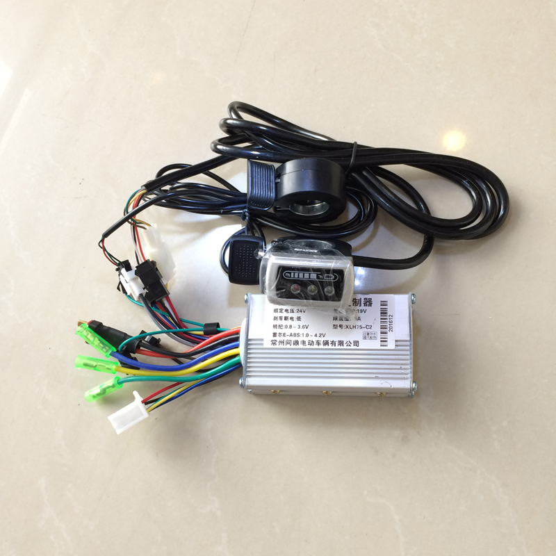

Контроллер рекомендую вот такой:
https://world.taobao.com/item/520418729213.htm
с двумя курками. Достоинства: аналоговый рекуперативный тормоз, торможение до 0 км/ч, хорошие китайские феты (5.5 мОм), мелкий размер (меньше моего первого 6-фетового в полтора раза).
Что-то монтировать в районе заднего крыла можно только если Вашего ботинка в том районе не будет никогда (например, если самокат с сиденьем). Если самокат стоячий - стопудово раскурочите, у ноги бывает такая инерция что огого.

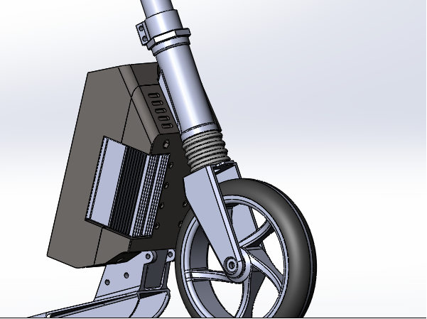

Перерисовываю передок, попытаюсь вписать контроллер в отсек для уккумов - есть там немного места. Вечером покажу результат. От идеи расположения контроллера сзади временно отказался. Причина тому - общая критика и небольшой опыт личной эксплуатации. В метро - неоднократно цеплялся ногами за заднее крыло-тормоз при прохождении турникетов. Аналогично и в автобусах.
Ну а то, что заживёт бесплатно, в 20-25 лет так и есть!  В мои почти 45 - заживает неохотно и мне эти "радости" совсем ненужны !  /:-)
Чтобы не плодить кучу сообщений - вечер настал ! :)
Вот вариант , который вроде как вписывается в изначальную концепцию. Ящик 10 миллиметров в толщину набрал, но предыдущие размеры в целом соблюдает. Контроллер вписываю в ящик, провода от контроллера завожу внутрь, на улицу пойдут только необходимые для мотора и элементов управления.

Цитата: virtpil от 26 Апр. 2017 в 14:38Контроллер вписываю в ящик.
Он будет греть батарею зимой, а она его летом  :bw:
virtpil
Насколько сильно контроллеры греются ? (раз уж на эту тему разговор :) ) А то это коробка то из пластика! Хотя я и постарался максимум ребер "на улице" оставить! Есть ли смысл с обратной стороны оставить окна, чтобы через теплопроводник на раму лишнее тепло "сбросить" ?

Цитата: virtpil от 26 Апр. 2017 в 21:19Насколько сильно контроллеры сильно греются ?
Во многих темах отмечалось, что контроллеру нужен обдув.
Где-то встречал, что контроллер накрылся от перегрева  :bn:
zap
#27
У меня он накрылся от нагрева на велике, но это в закрытом коробе.
Контроллер надо расположить фетами вниз (там снаружи винтики). Тогда его будет обдувать воздухом и всё будет нормально.
Обычно феты справа, если смотреть на контроллер так, чтобы пучок проводов смотрел в лицо, а верх контроллера был вверх.
На картинке вроде бы наоборот, феты внутри короба, что плохо.
Коробка пластиковая, честно говоря, не катит. Думаю, первые же месяцы эксплуатации раздолбают её вдребезги. Мой второй короб на велике был из листового ударопрочного полипропилена 2мм. Хватило на год с трудом, к концу был клееный-переклееный и обмотанный изолентой. Мой выбор - колхозный стеклопластик. Он вечный. Из пластика можно напечатать матрицу, и обклеить изнутри пропитанным эпоксидкой стекломатом. Короб я бы удлиннил вниз до деки. На складываемость плевать, я свой не складываю никогда, никаких неудобств.
Не знаю, может несколько радикально и вкусовщина.  :ah:

По стеклопластику чуть позже подумаем. Может быть достаточно будет пару слоёв сверху кинуть, в качестве внешнего слоя. Практика покажет ! Сейчас нужно с прототипом закончить. Итак уже кипит "котелок" - там же внутри короба ещё и каналы для проводов и крепёжные отверстия. Идея как раз в том, что ящик тупо печатается на принтере. Если раздолбается - просто печатается новый ;).
Фетами повёрнуто вниз, на это ума хватило :) Проводами контроллер вниз смотрит и уже внутри ящика они выворачиваются вверх и коммутируются.
Вниз до упора не хочется опускать, прикидывался - места для ноги маловато остаётся, но это пространство возможно ещё будет использовано - пока не совсем понимаю что ещё придется подкорректировать - в ожидании батареи сижу. Если на днях получу, то за праздники уже появится что показать! А то математика математикой - вроде как понимаю размеры, и даже допуски заложил , но что будет в реальности - нужно смотреть и менять!

[user]virtpil[/user], достаточно изнутри проклеить нагруженные места (углы, точки крепления) двумя слоями стеклоткани. Будет создан как бы каркас.

Я в итоге решил проблему с перегревом внутри короба вот так:
Пластина с дырками изнутри короба прижимается к стеклопластику, снаружи стеклопластика такая же пластина стянута с первой болтами через пластик.
Наружняя пластина хорошо омывается воздухом, тепло изнутри уходит в атмосферу, проблема с перегревом теперь не стоит.
Рёбра сбоку контроллера срезал дремелем, чтобы Г-образный профиль плотно прижимался к фетам (через корпус без рёбер).
Плюс хорошо намазал место контакта Г-образной пластины с корпусом термопастой.
Это нормальное решение для умеренных конфигов. Для экстремальных нагрузок на контроллер (пиленные шунты и пр.) этого мало.

А какие у него габариты? то что на тао указано 20cm x 15cm x 8cm ?
В любом случае не очень похоже что влезет в деку 7XL...
zap
Померил свой - 90x50x25. Если убрать внешнюю оболочку, можно ещё выиграть по сантиметру в каждом измерении. У меня была такая мысль, засунуть его в деку без оболочки (дека у меня очень тощая), но отказался из-за сложности с обслуживанием и риска попадания воды.
Размер можно оценить хотя бы по этой фотке:
высота дисплея с лампочками - порядка 45мм.
С уважением,
Андрей
