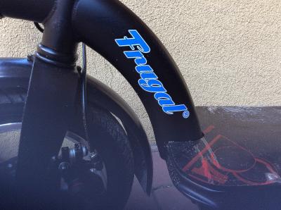

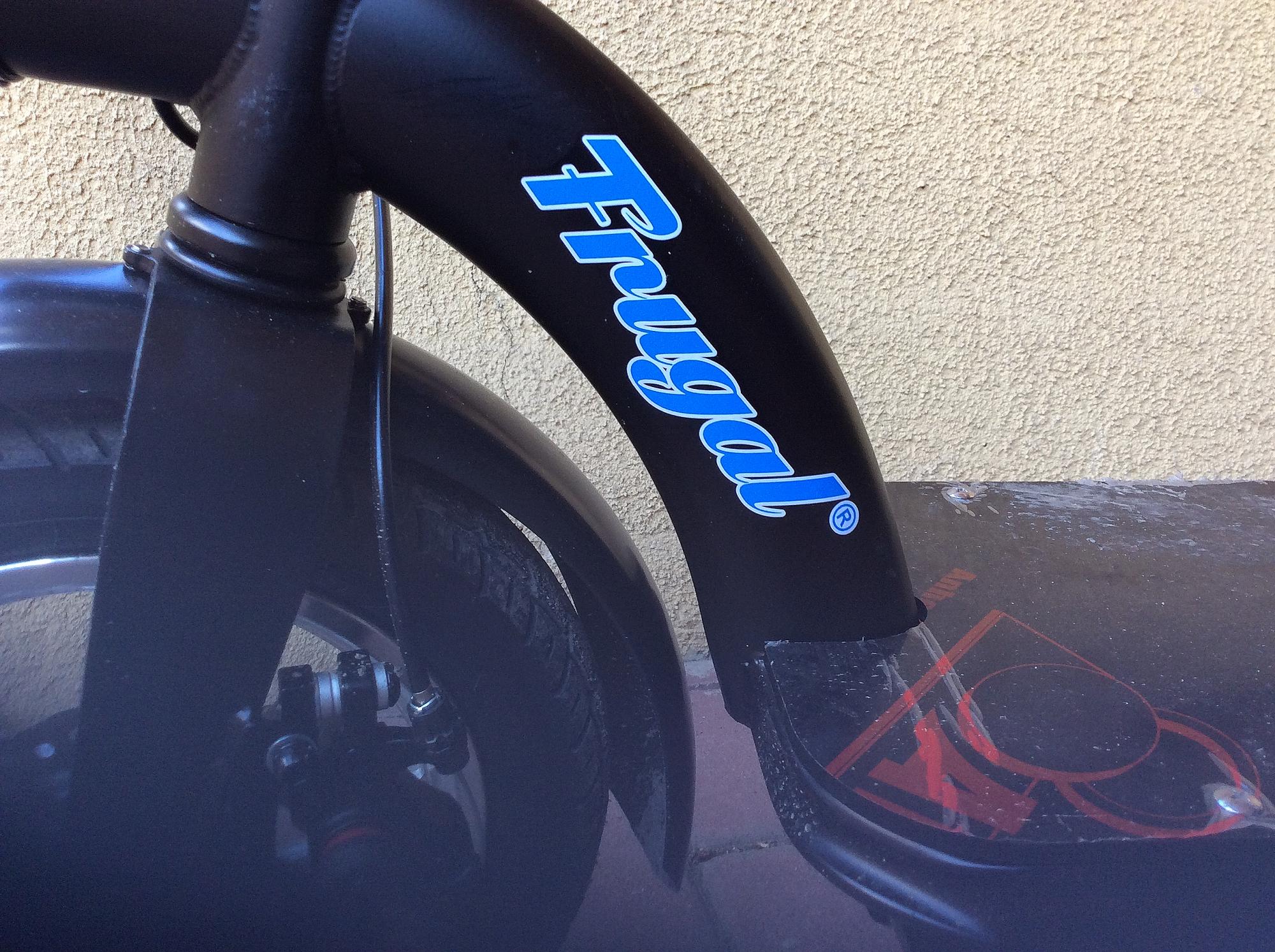

В польше Likon обзывают Frugal и продается он с дополнительным компьютером на руле.По прямой я его разогнал до 27 км/ч, как и написано в инструкции.А вот проедит ли он свои заявленные 35 км на одном заряде, еще не успел проверить.
http://www.elektrycznahulajnoga.com.pl/

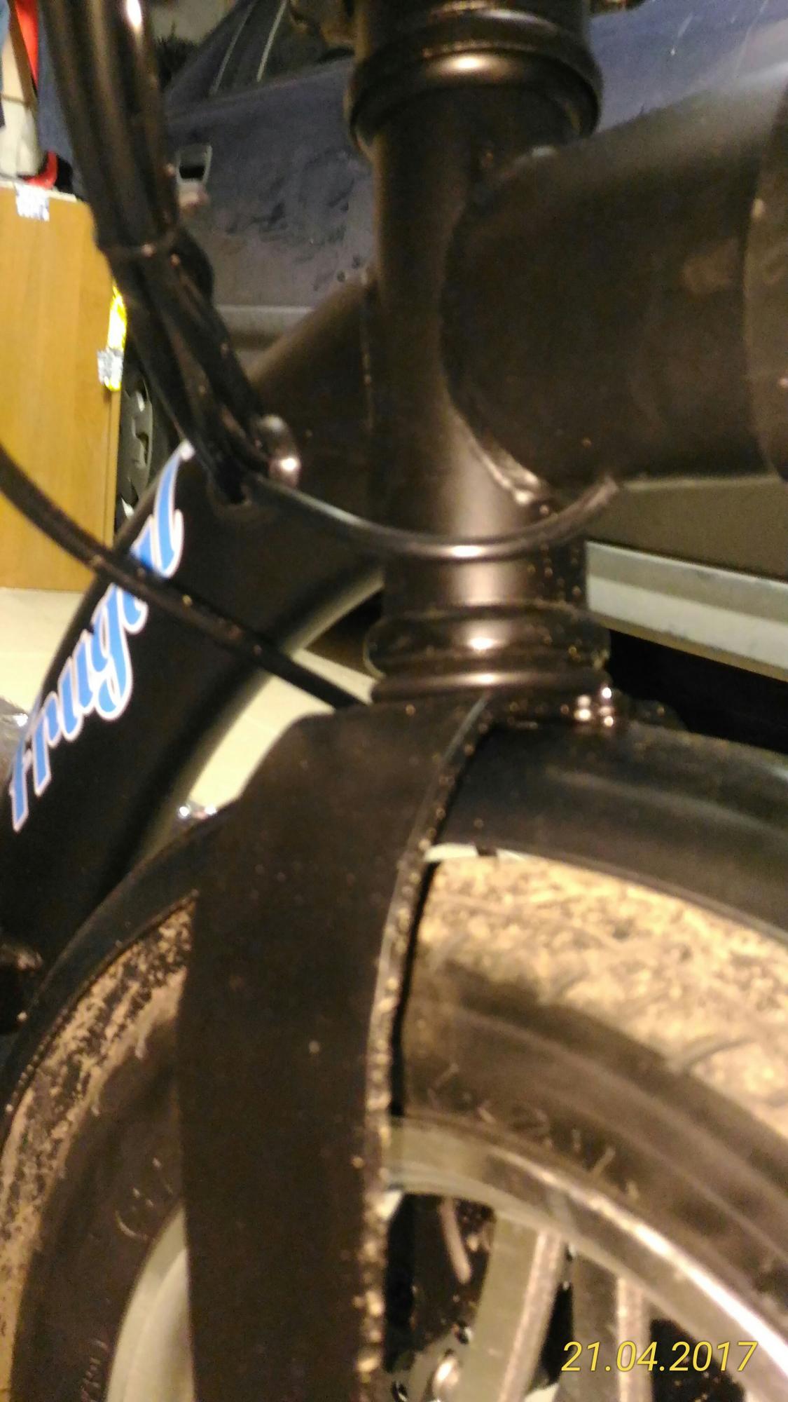

Если вас не затруднит сфоткайте ту часть спереди, где входят кабели и тросы внутрь "гуська" батарейного отсека.
Ещё очень интересует качество сварки (на присутствие/наличие) щелей АКБ отсека,
как в моём случае - https://electrotransport.ru/index.php?topic=35793.36

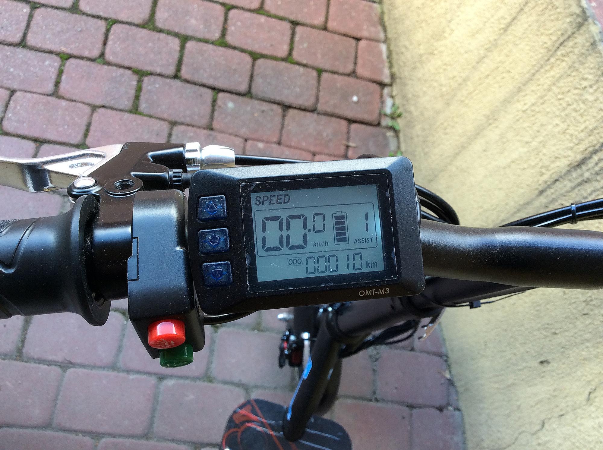

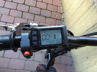

Я вижу, что у вас на руле слева, где компьютер, имеются две кнопки. Зачем они? У меня только одна и она включает свет.

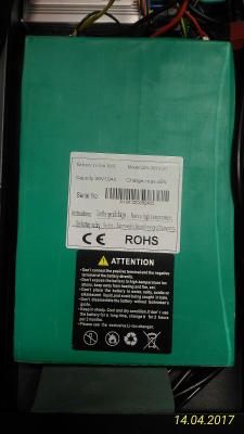

Ручки другие. АКБ у вас на 10 или 13 А/ч ?

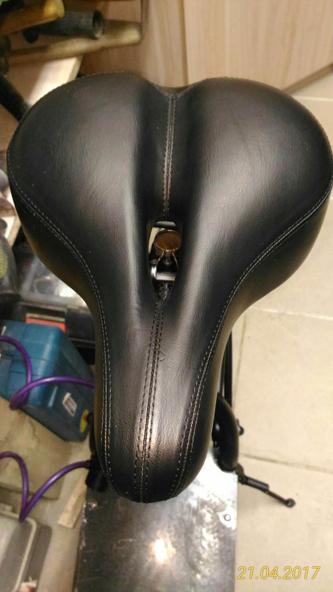

Седалище под филешки так-же иное.
Нужно больше фоток. Да, и стоимость (в евро) интересна.

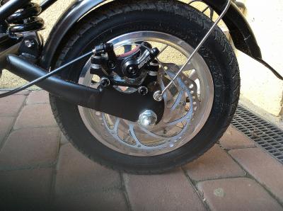

Цитата: Akro от 20 Апр. 2017 в 08:22
А что в 1202 с тормозами, в смысле выключатели в ручках есть, но стопсигнал никак не реагирует?

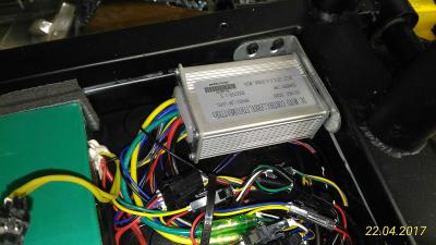

Выключатели в ручках вырубают питание МК если хотя-бы один из них (нажатие на любой тормоз) сработал. Однако, эти выключатели подключены к РАЗНЫМ клеммам на контроллере; не в параллель. Возможно, что есть ещё какой-то алгоритм торможения? ХЕЗ... позже буду проверять. А, передний и задний фонарь питаются от одного преобразователя (маленькая чёрная коробочка рядом с контроллером).

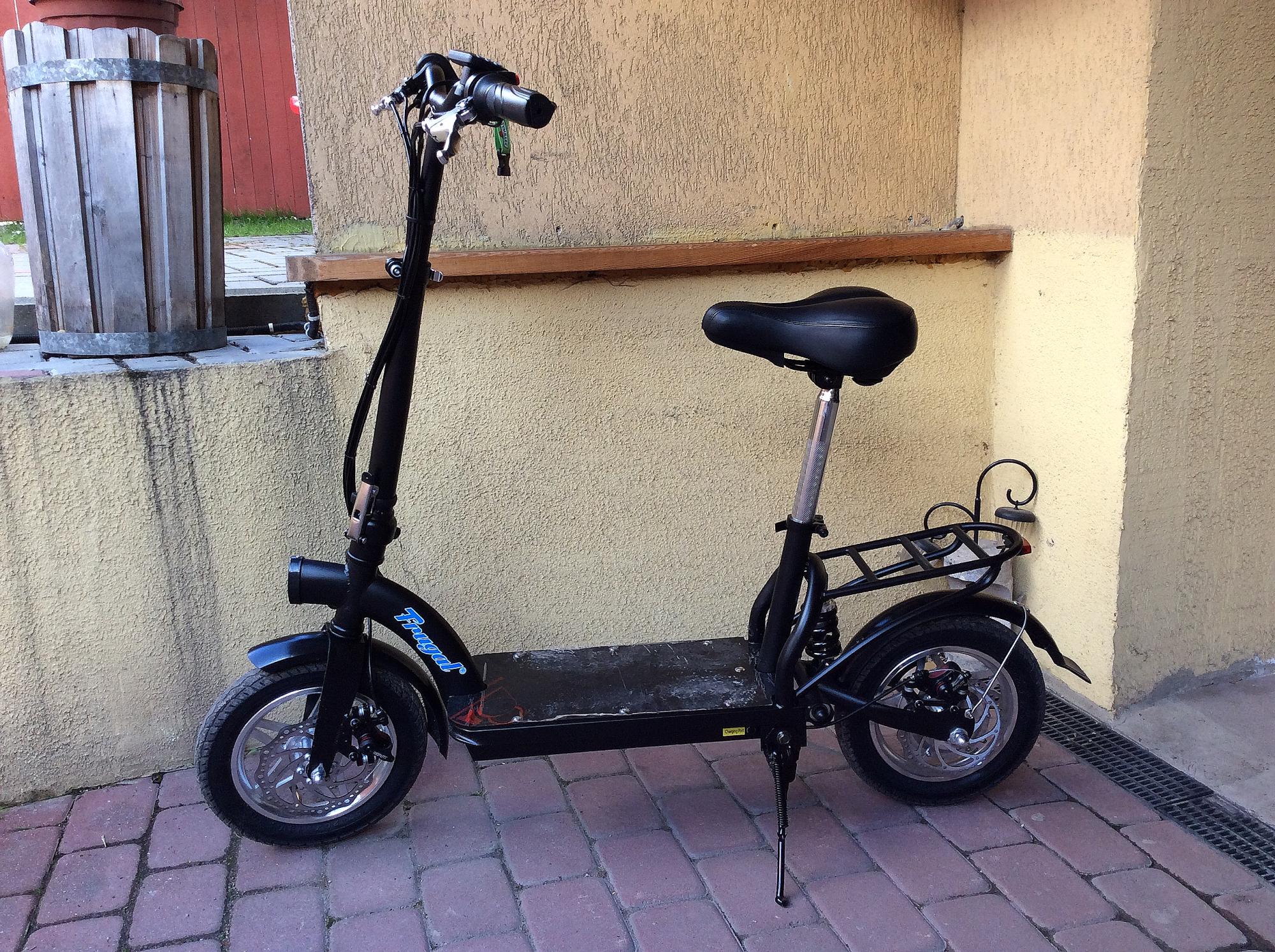

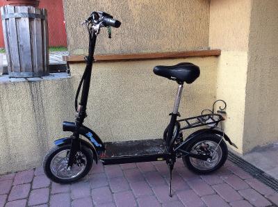

Первый в России садокат LIKON "1202Euro" - МОЙ  :mus:
Мой самосборный эловел - https://electrotransport.ru/index.php?msg=1717930
Akro
#149
Аппарат мой.
В батарейном отсеке такие же дыры и щели как у всех.
Вторая кнопка на руле это сигнал-писк.
Цена 600€ в литве.

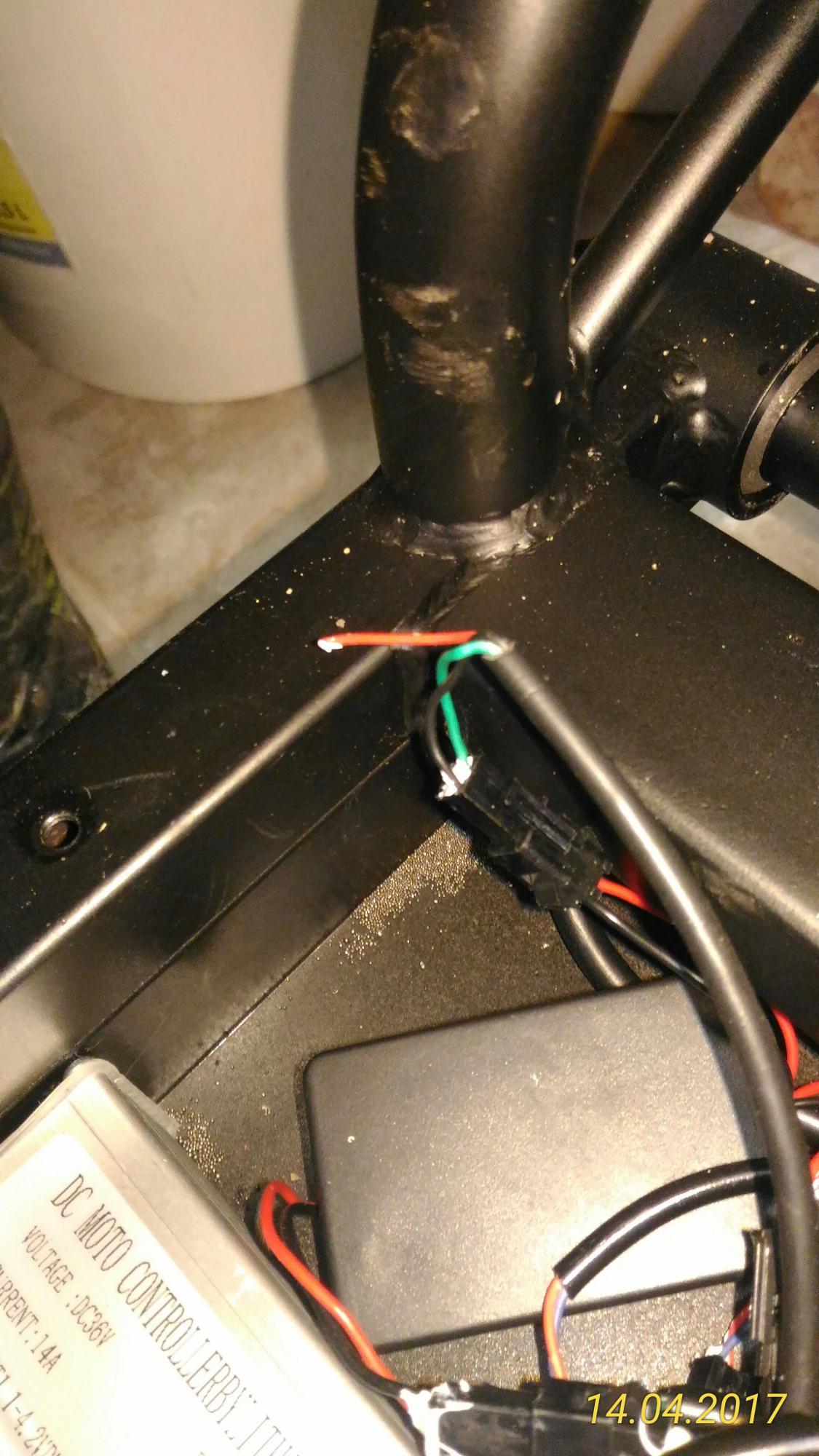

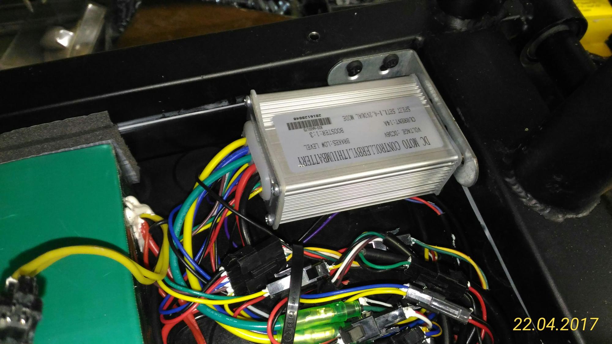

Нашел какой-то проводок не подключенный:
Посмотрите, пожалуйста,у вас он тоже болтается?
Перед сфоткаю завтра, лень в гараж спускаться :ah:
Да, и алгоритм включения немного другой:сначала ключ поворачиваем в положение on(это как у всех),а затем трехсекундным удержанием кнопки включаем бк и только затем можно тронуться.

"Нашел какой-то проводок не подключенный" - Вот! это и есть от заднего фонаря кабель! А, чёрненькая коробочка - преобразователь 36/5В.
И, таки да - у нас он тоже болтается!  :ah:   Это оно и есть - не подключенный заветный третий провод для стопаря!

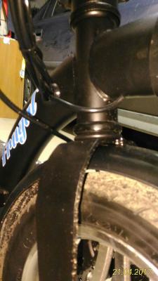

Ага, появилась фото вашего гуська! - так и есть нормальный кабель для фары, и !!! - у вас УЖЕ установлена изолирующая проходная вставка в окне ввода кабелей, для предотвращения задира оболочки  :ireful: - нам стало грустно и обидно!
Ну, может быть, щели в вашем бат.отсеке, всё-таки есть?  ;-)
Ещё раз поздравляю! В, принципе у вас более совершенный самокат. ( Или просто НАМ сбывают отбраковку от западных партий?  >:D )

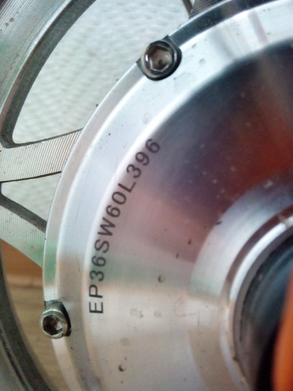

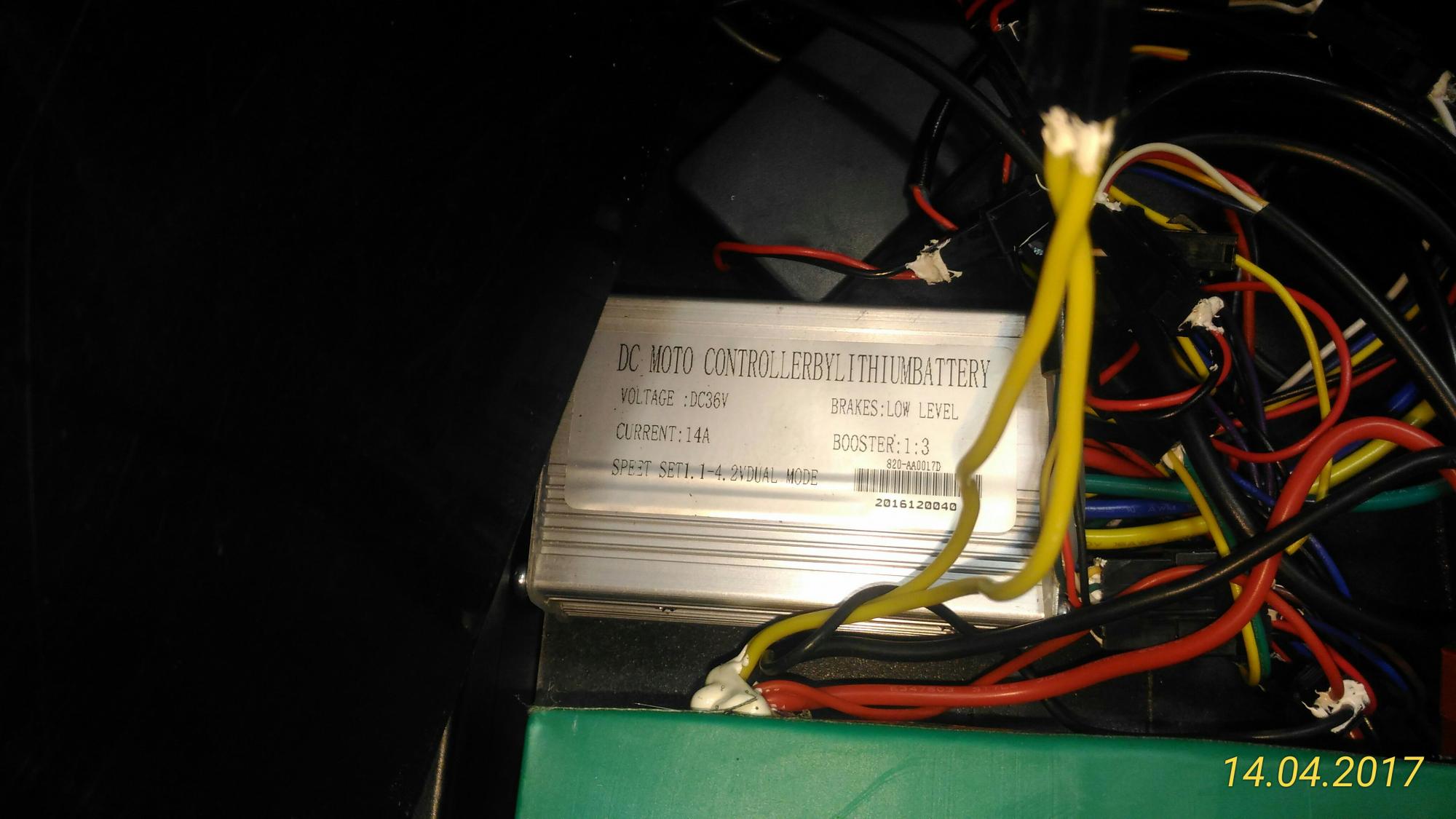

Вот маркировка МК моего 1202, заявленного как 350Вт

#154
Фишка, через которую,по идее, должен быть подключен болтающийся проводок-двухконтактная.Так что я пока не представляю к чему этот провод подключить.Про щели в аккумуляторном отсеке я уже писал-они такие же как и  у всех, европой тут и не пахнет.Отсек буду конечно силиконить и все там закреплять.А что-то покупать "западное",вылизанное - так в нашей а ля европейской деревне НИЧЕГО
не купишь,т.к. ничего нет. У вас в России выбора в пять раз больше.Я тут хотел сначала скутер бензиновый купить, новый.Поискал по всей литве-нашел только пару вариантов которые мне подходили по цене,но не подходили по всему другому.БУ не хотел, так что варианты с мопедкой отпали.Так что выбора тут совершенно никакого.На улицах чего то электрического не видел у нас,может не замечал,не знаю.
В инструкции написано, что мотор 300 ватт.

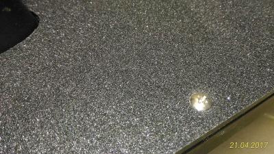

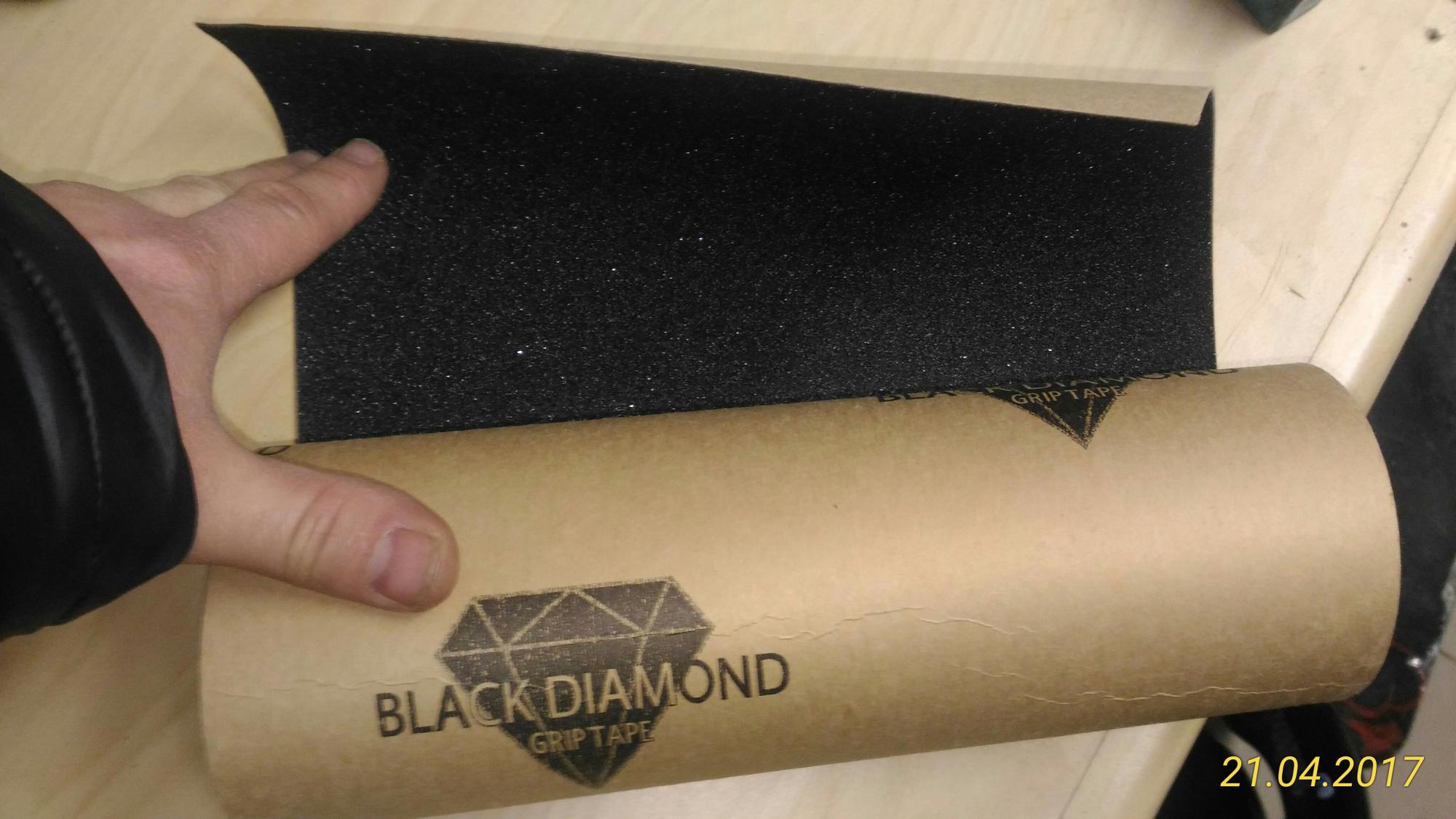

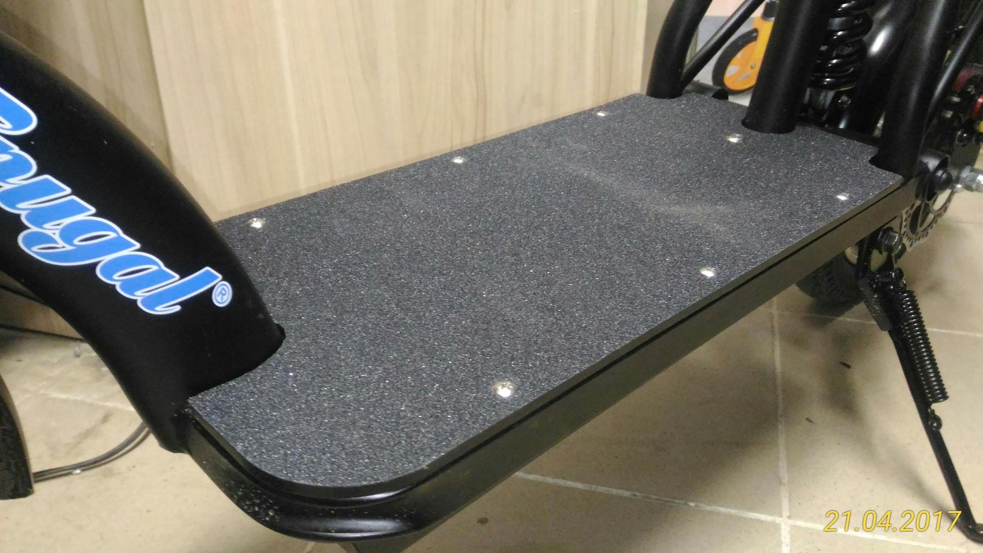

Приклеил на деку скейтбордовскую наждачку.

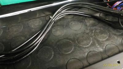

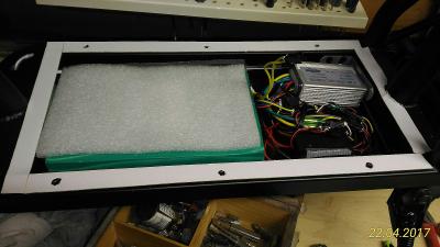

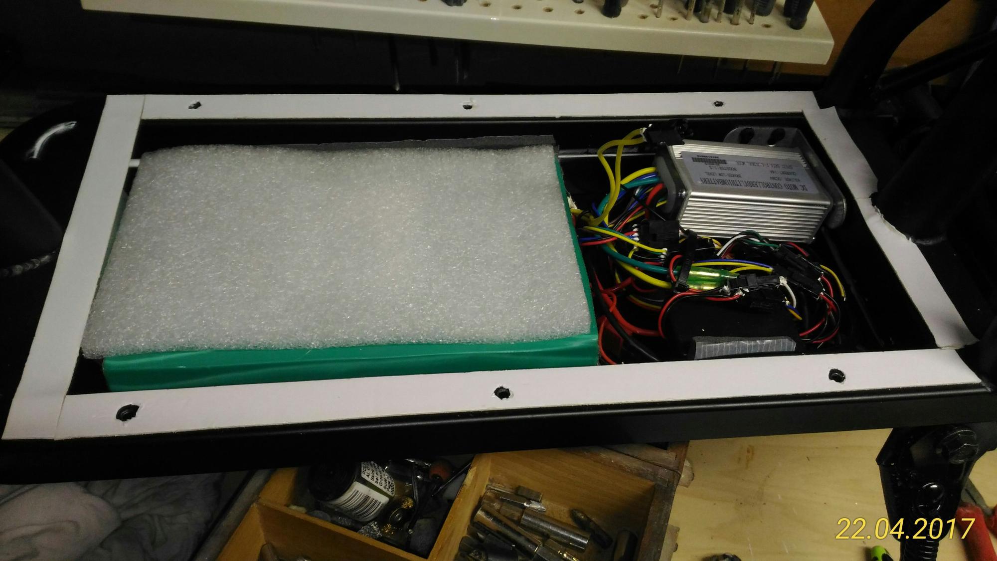

Akro

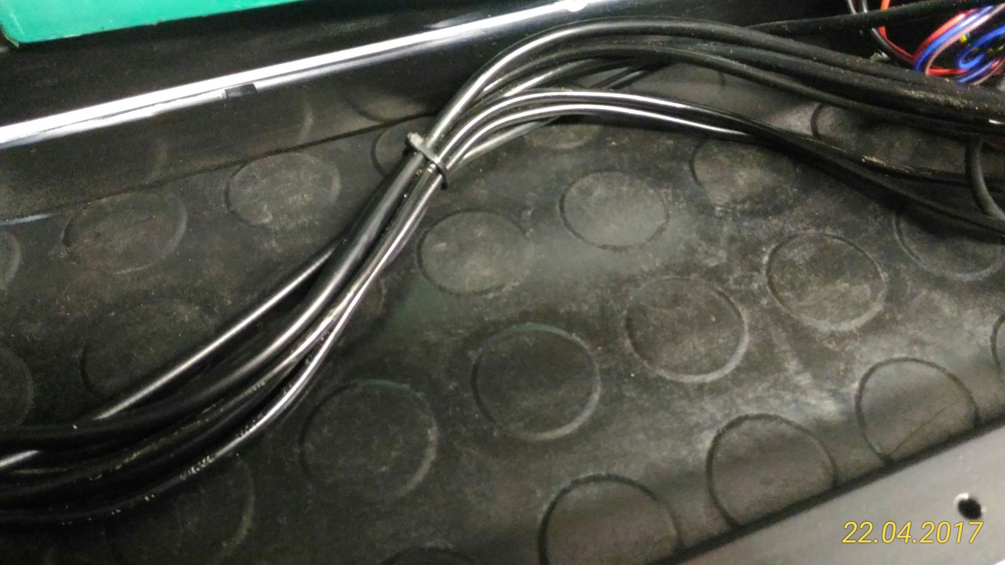

Загерметизировал аккумуляторный отсек морозоустойчевым силиконом для внешних работ.
На дно отсека положил 2мм. мягкий резиновый коврик.
Контролер прикрутил к корпусу на уголок
Верхнии края отсека проклеил двухсторонним скотчем, верхнюю полоску не отрывал, чтобы дека
не прилипла.

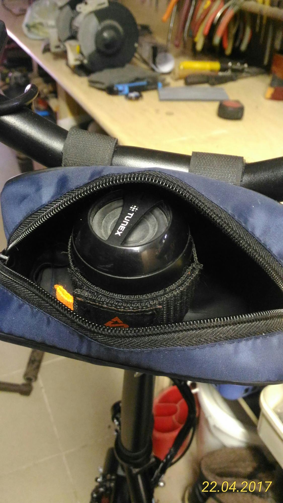

Ну и н на конец на руль поставил музыку в виде блютус колонки :mus:
Akro
#156
Сегодня покатался пока погода позволяет.Блютус колонка периодически каждую минуту на три секунды теряла связь с телефоном, хотя была от него в полуметре :bn:

Это есть такая проблема. с дешевым китайским блютуз модулем...
Проблема только когда колонка на руле самоката. O_O
Витёк72
[user]Akro[/user], видимо помехи какие то от металла идут.

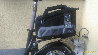

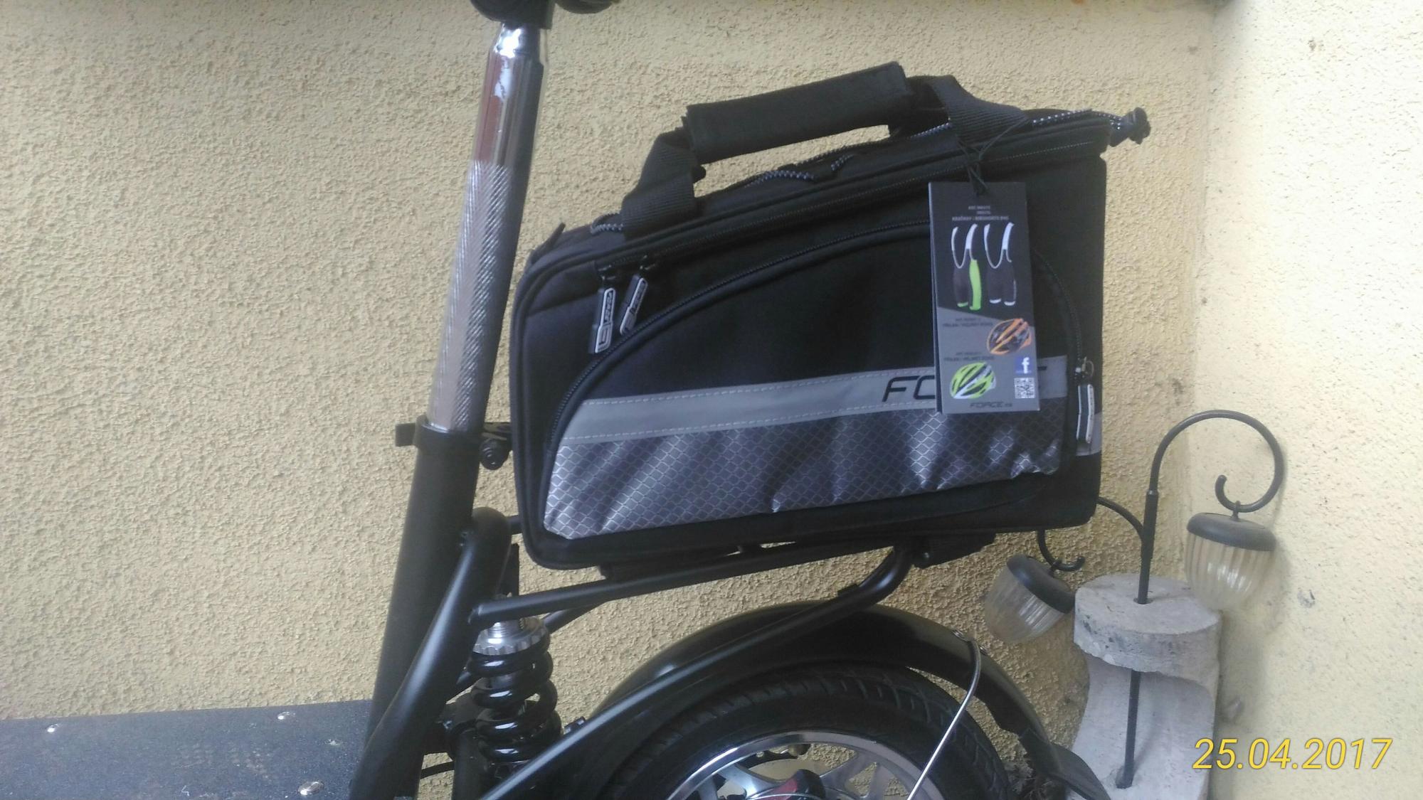

                Приобрел сумку на багажник, надо же будет в чем-то
             обед на работу возить :eureka:
