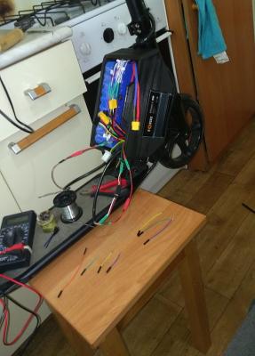

Сейчас вожусь - на стенде подключаю infineon 4 6 feet от e4bike к колесу решаровскому. Цвет в цвет не запустилось - ищу "правильный" вариант ;)
По результатам выложу тут цвета ...
virtpil
По закону подлости, правильные варианты оказались последними ! :)
Итак, поскольку я развернул провода от мотора в обратную сторону (мне так удобнее, сам разворот заключался в перебросе покрышки на колесе наоборот), для кого-то получится прямой ход реверсом :)
ВНИМАНИЕ - это результаты для контроллера: http://e4bike.ru/collection/kontrollery/product/kontroller-infineon-6fet
и колеса 8"F из этой ветки : https://electrotransport.ru/index.php?topic=18389.0
Вот заветные цвета :
Для вращения вперёд:
( слева - контроллер, справа - мотор )
Силовые                                           Холлы
синий ----> синий                    синий ----> желтый
зелёный -> желтый                  зелёный -> синий
желтый --> зелёный                 желтый --> зеленый
Так же вращается вперёд но с шумом:
Силовые                                           Холлы
синий ----> синий                     синий ----> зелёный
зелёный -> зелёный                 зелёный -> синий
желтый --> желтый                   желтый --> желтый
Для реверса:
Силовые                                           Холлы
синий ----> желтый                     синий ----> зелёный
зелёный -> синий                       зелёный -> синий
желтый --> зелёный                    желтый --> желтый
Реверс но с шумом:
Силовые                                           Холлы
синий ----> зелёный                     синий ----> желтый
желтый --> желтый                       желтый --> зеленый
Надеюсь кому-либо пригодится, лично я потерял на это дело немного далеко не лишнего времени...

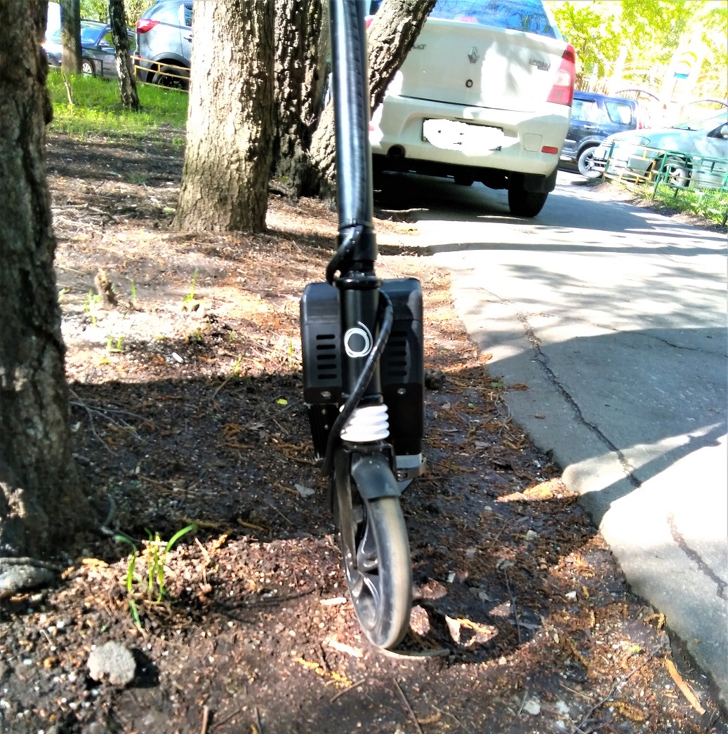

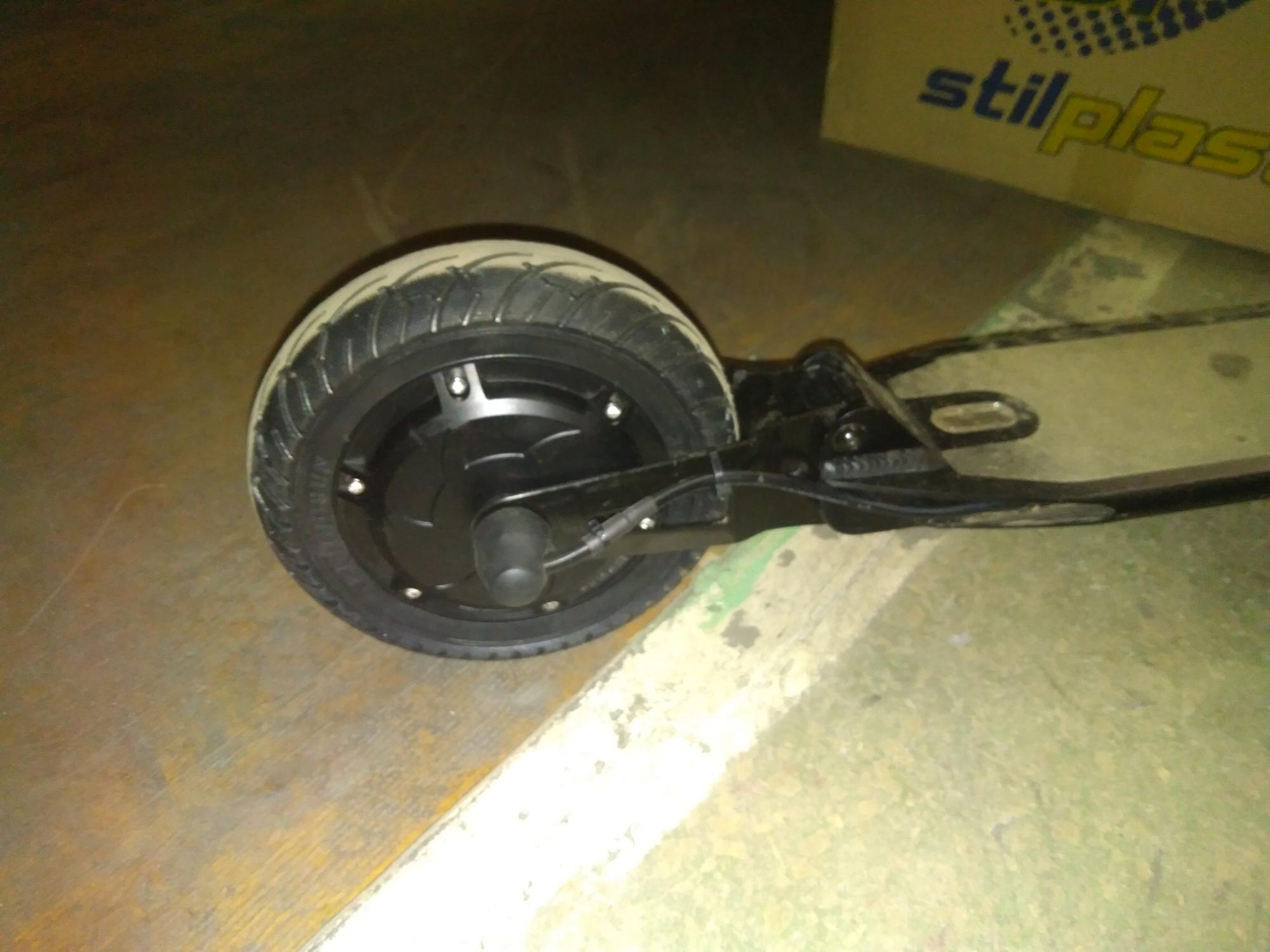

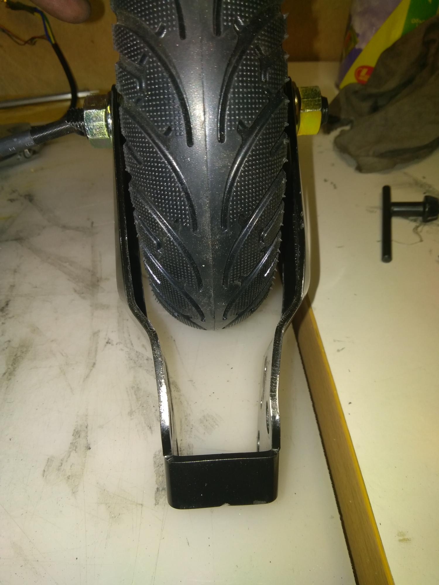

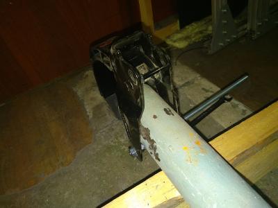

Слесарил сегодня...
Муторно и тяжко, но навесил таки колесо в штатную вилку!
Из инструмента - несколько круглых напильников, дрель, кусок трубы 50-ой, молоток, шпилька м8 и пара гаек с шайбами, и разводной ключик (побольше!)
Технология проста - насаживаем вилку на трубу, кладём сверху деревяшку и со всей дури лупим молотком :)
Потом стягиваем шпилькой отверстия оси и продолжаем лупить. В процессе, скорее всего вырвет заклёпки (у меня вырвало) тормоза и тормоз отвалится! ;) Позже буду заниматься его установкой на место, тем более , что он требует доработки. Когда получится приблизительно нужная ширина - сверлим отверстия нужного диаметра. Ну и в завершение - доводим эти отверстия до требуемых размеров напильником ! ;) Я не стал делать прорези т.к. считаю это не слишком надежным монтажом...
Немного фоток:
Зазоры между протектором и вилкой вполне достаточны, конструкция весьма прочно ощущается!

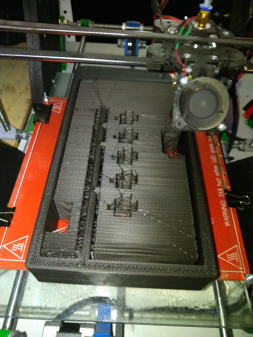

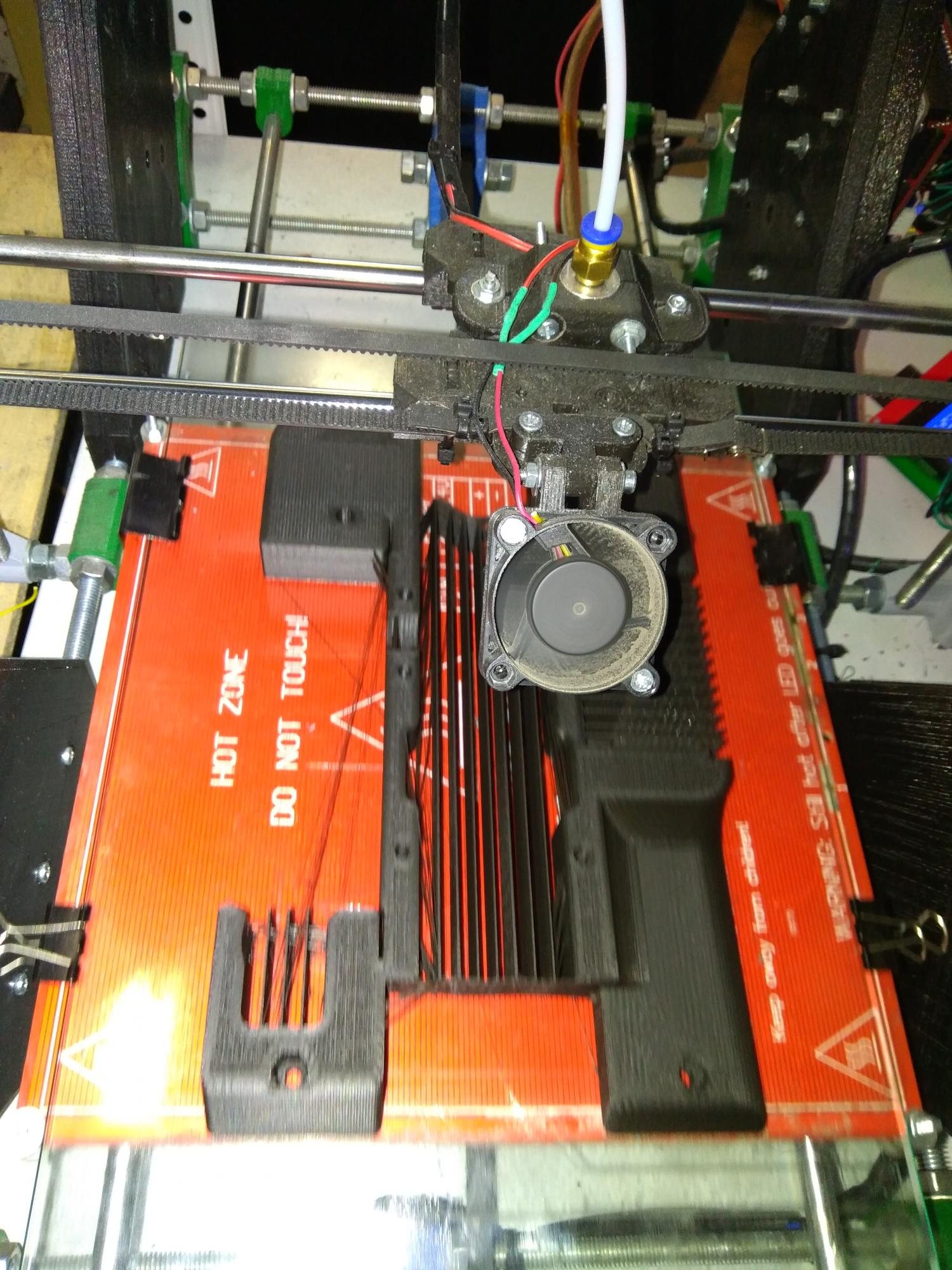

Поставил на печать одну половинку коробки, завтра посмотрим что и как с первой частью ...
virtpil
Если кому интересно - передняя часть коробки, время печати 14:57, 43 процента готово.
фото "в процессе":
К сожалению только 10-го смогу увидеть готовую половинку, сегодня на работе до 15-ти, а завтра тупо не пустят на проходной!

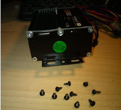

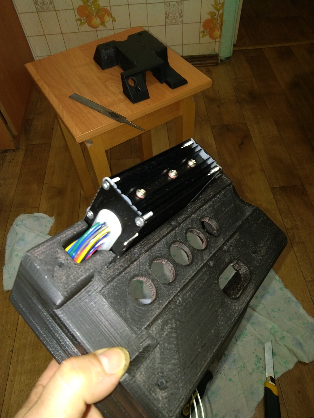

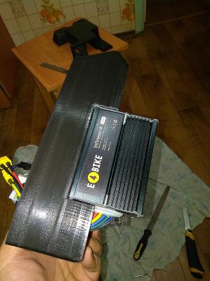

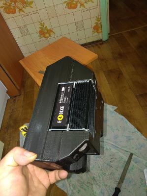

Итак, пластмассина номер 1 распечатана. Есть небольшой промах при проектировании - нужно было чуть больше припуски сделать, пришлось немного поработать напильником, чтобы контроллер хорошо входил. Изначально очень не хотел он лезть на свое место, но так увы частенько бывает с печатными детальками. Чтобы не портить внешнюю эстетику, отвинтил на своем финике шурупы со шляпками , раззенковал отверстия и посадил крышки на болты со шляпками "впотай". Както так:
Посадил на свое место в коробке, выглядит это вот так:
Болты заразы "светятся" а чёрных нет. Надо будет поискать, и заменить, как минимум те, что "с лица" ;)
Готовлю вторую пластмассину для печати ...

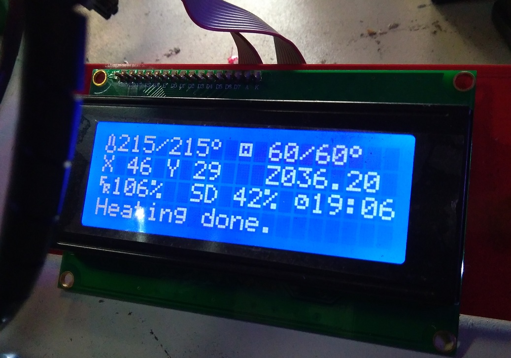

Тем кто следит за темой:
Вторая пластмассина в процессе, но похоже сегодня я ее не получу:
В печати уже 19 часов, готова только на 42 процента.
Вот так пока выглядит:
"Полёт нормальный" , завтра посмотрим на результат.

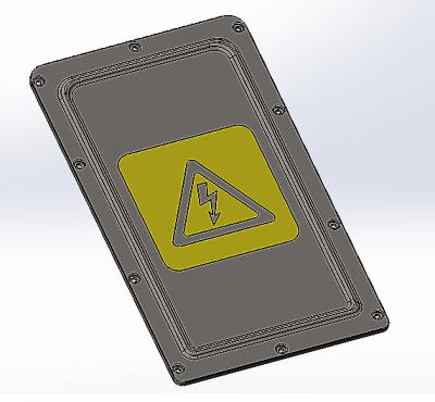

... а пока идёт печать, нарисовал крышечку, по моему весело смотрится !  :-D
Печататься будет из двух пластиков, черного и желтого или оранжевого, чейто не помню какой там у меня завалялся ...

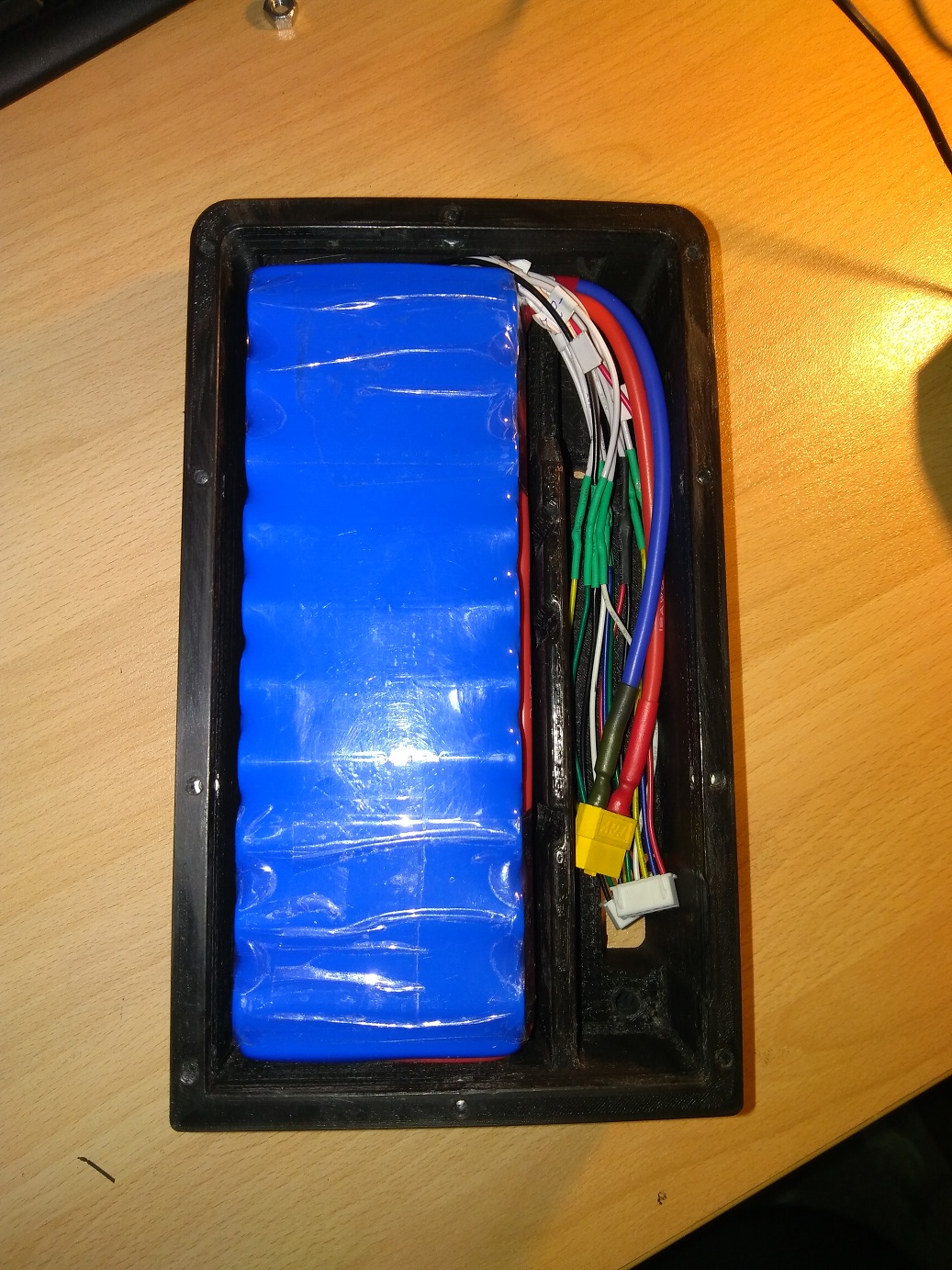

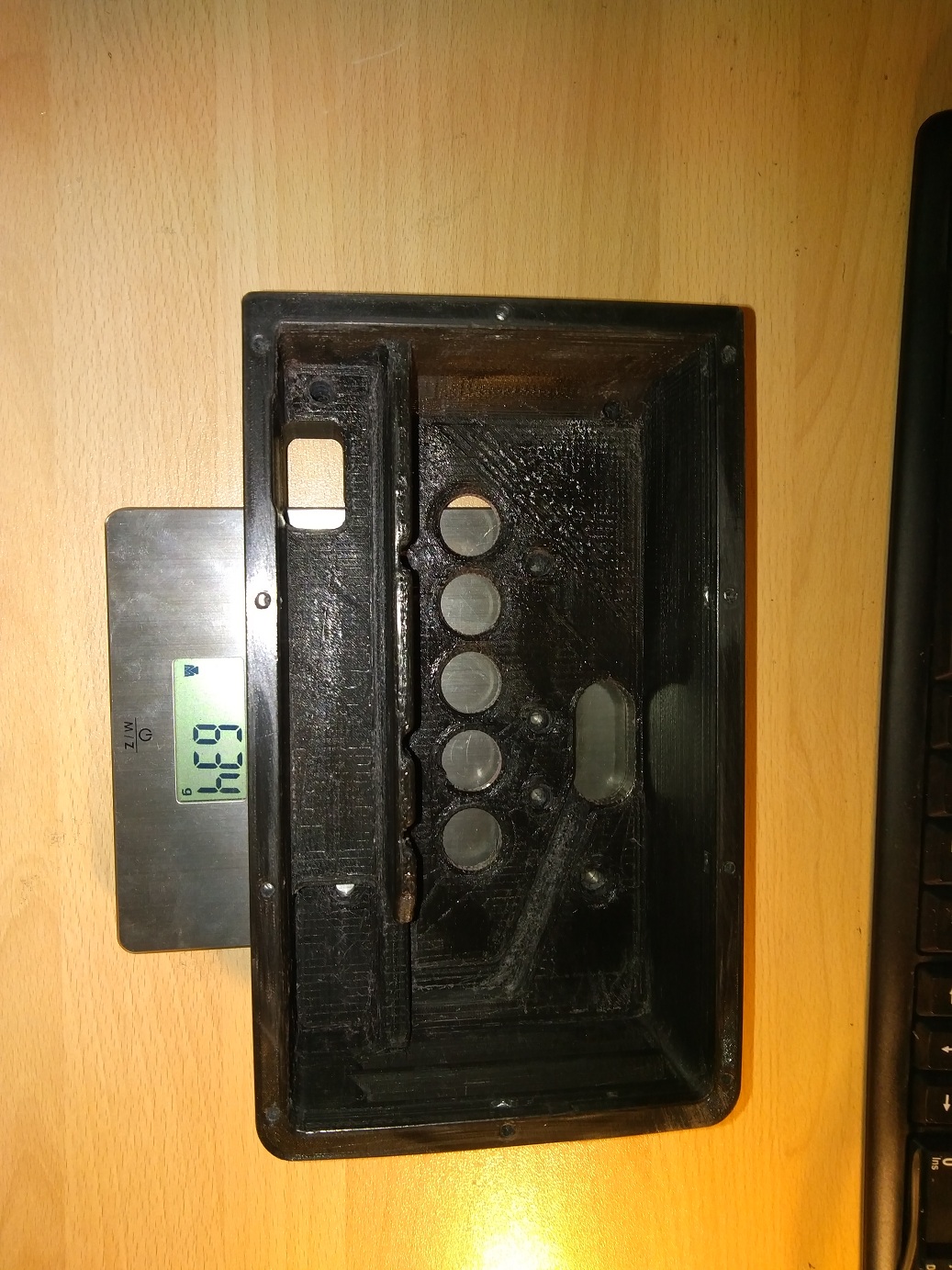

Напечаталась вторая половинка коробки. Тяжеловата конечно, но хотелось не в ущерб прочности.
Фотки:
Завтра вечером буду пробовать ставить коробку, крышка еще печатается.

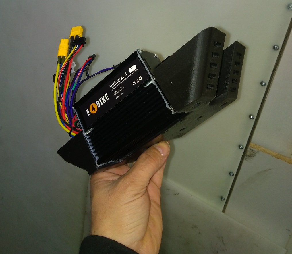

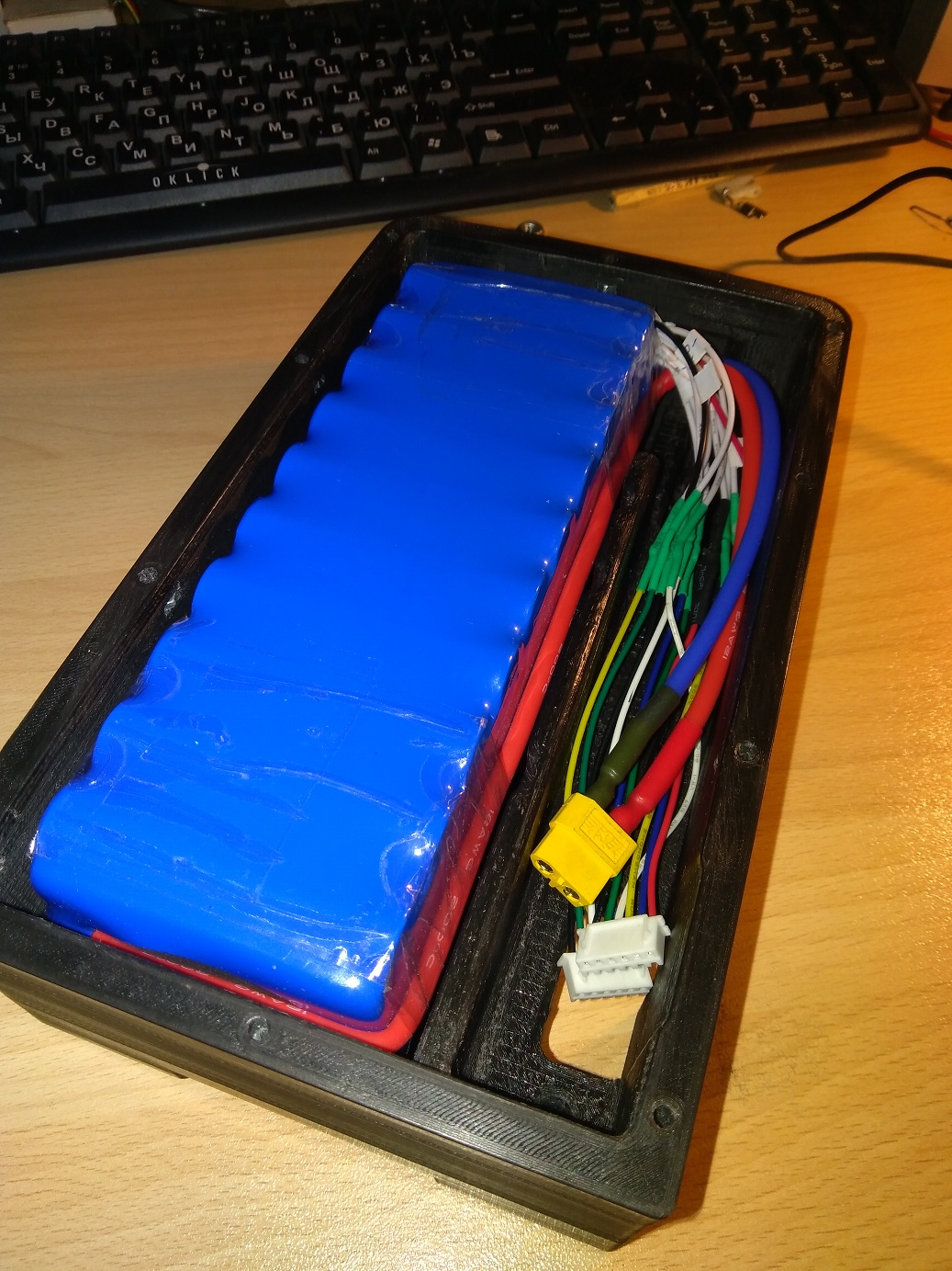

virtpil

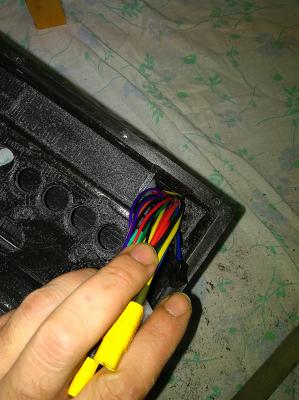

Первая примерочка обоих половинок и контроллера. Примерка выявила мелкие ошибки при проектировании, которые легко устранились с помощью напильника! ;)
(надо будет вечером в чертежах поправить...)
фотки:
На силовые провода осталось место , но похоже прям впритык!
Вечером посмотрим на крышку и начну собирать. Завтра будет интересно ! ;)

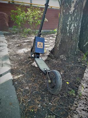

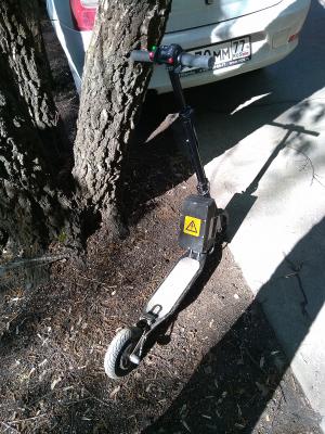

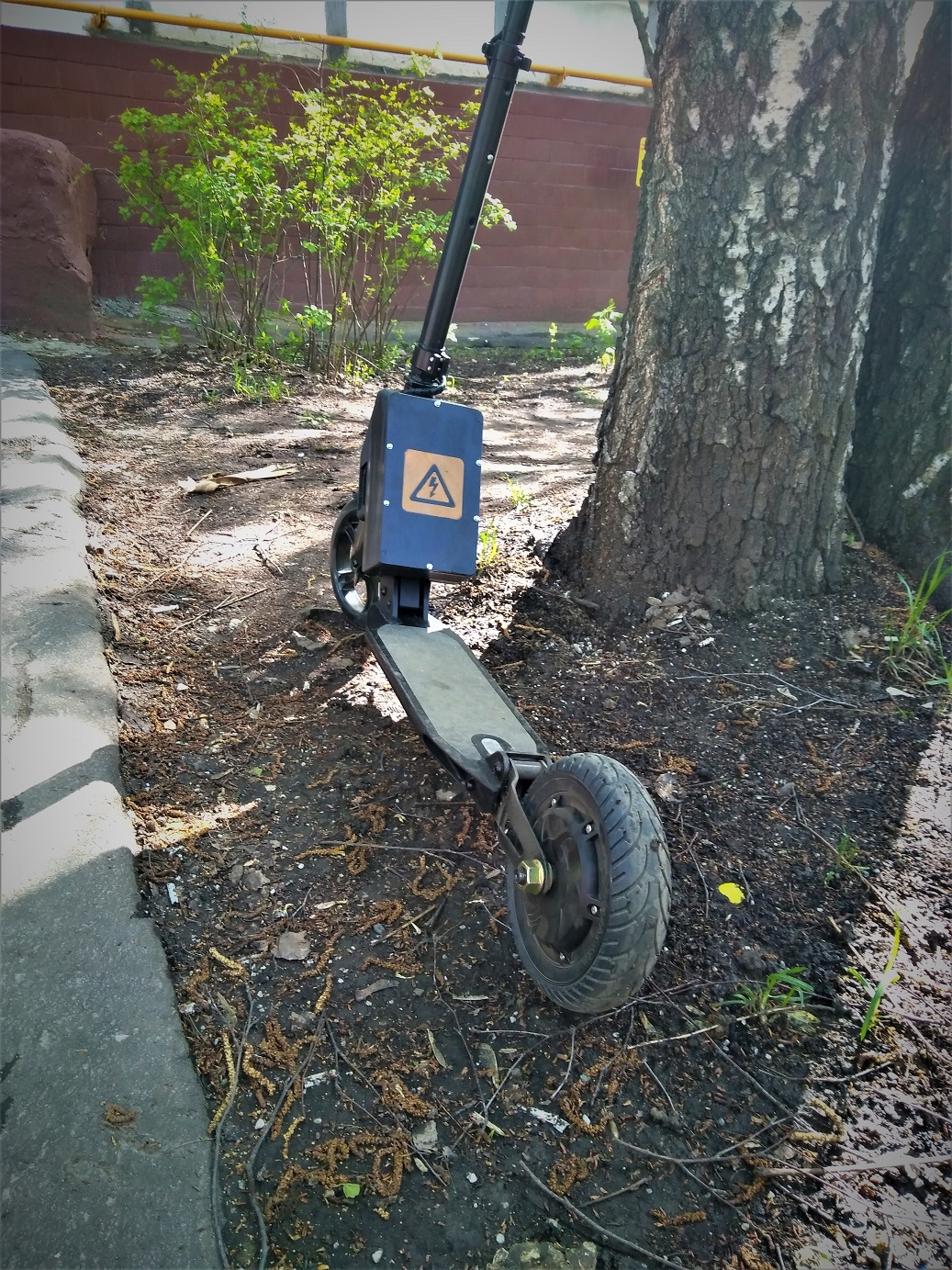

Итак ! Свершилось!
Провел ходовые испытания аппарата!
Но немного вернусь к истории сборки.

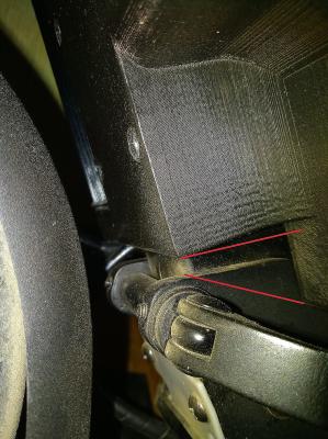

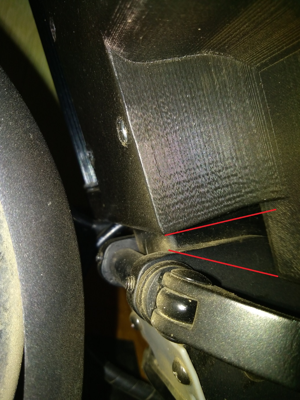

В процессе сборки обнаружил где и как лучше сделать. Болты стягивакющие половинки - 6шт. м4х50, 2шт. м4х30 и 2шт. м6х50. Так  мне казалось более надёжным. На практике, стало понятно , что лучше стягивать болтами м6. Не уверен пока, удастся ли полностью отказаться от болтов м4 - еще покручу чертежи. Попутно , уже после установки, стали видны промахи в измерениях и допусках. (самокат то был "виртуальным", да еще и вычерченным на скорую руку!)
Собственно вот промахи:
На верхнем снимке видно, что угол немного не совпадает,
На нижнем - виден зазор, по замыслу, его быть не должно, коробка должна опираться на элементы рамы.
Ну и немного фоток.
В процессе сборки:
На улице после испытаний:
Коротенький "пролёт" :)
Теперь о том, что получилось "находу".
Поскольку , пока не завершена конструкция , о конечном весе говорить рано.
По скорости, с моим весом порядка 80-85 (блин, ну не знаю точно, но где то так)
Разогнался до 23-х км/ч, сын разогнался до 25 км/ч.
По покатушкам - долго не гоняли, но суммарно проехал около 5 километров с очень маленькими перерывами (менее минуты). На маршруте и подъёмчики и спуски 50/50. Двигатель нагрелся став ощутимо тёплым. Контроллер НЕ НАГРЕЛСЯ совершенно ! И это радует. По старту - не знаю , в чем причина - еще посмотрю позже, но в самом начале очень растянуто реагирует на курок, но если резко нажать - стартует очень резво ! Так , что аж держишься за руль , чтоб не свалиться !
Сын немного поигрался, и даже что то вроде козления изобразил ! Очень резвый аппарат получился!

Расчеты веса:
Сам самокат паспортно 5500
минус колесо штатное 500 грамм.
5000г.
теперь одни плюсы
коробка 422+634=1056г.
батарея 1447г.
мотор-колесо (паспортно) 3400г.
контроллер (паспортно) 350г.
ну и 250г. - ручки и провода с болтами.
ИТОГО: 11503г.
Это предполагаемый вес. Как попадутся подходящие весы, обязательно проверю это предположение!
Следующая версия коробки должна получиться полегче!
