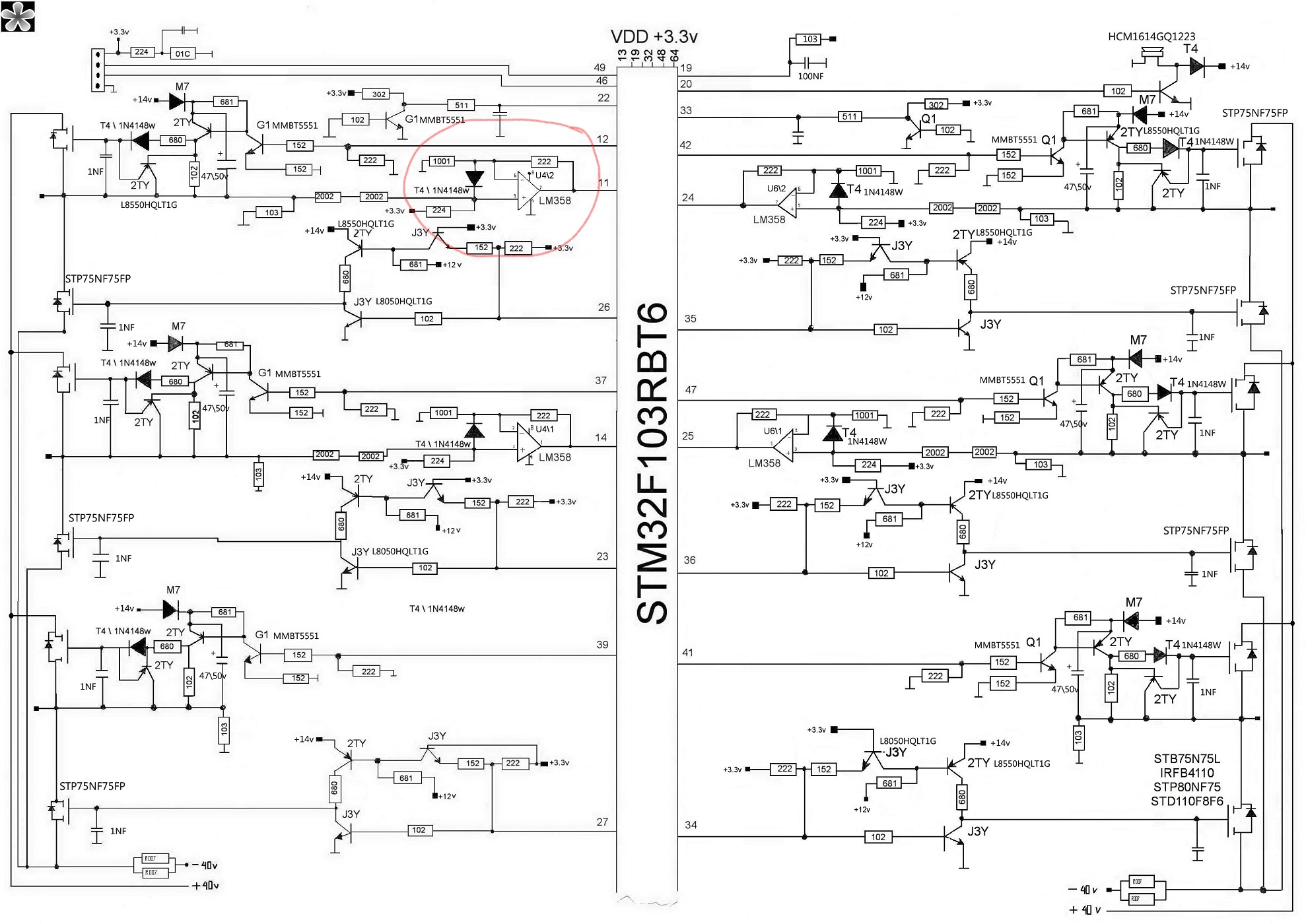

Цитата: Maks от 10 Апр. 2019 в 12:49Обвязку обязательно проверьте и маленькие транзисторы управления ключами. И не замыкают ли обмотки на корпус.
Не послушался я Макса - без проверки заменил 2 сгоревших мосфета IRFB3607 на P75NF75, собрал, все норм. Дал ребенку дома покататься (проверить) примерно 10 мин, потом отдал человеку. Приносит обратно - говорит вставал сам (80кг) . Ситуация осталась такая же -теже сгоревшие мосфеты, начал звонить обвязку мелких транзюков , обнаружил пробитые (на фото ). Мелкие резисторы тоже звонятся. Прозвонил обмотки двигателей на корпус - все норм. Какая еще может причина - почему оказалась пробита обвязка мосфетов ?(может быть мне  не надо таких вопросов задавать)

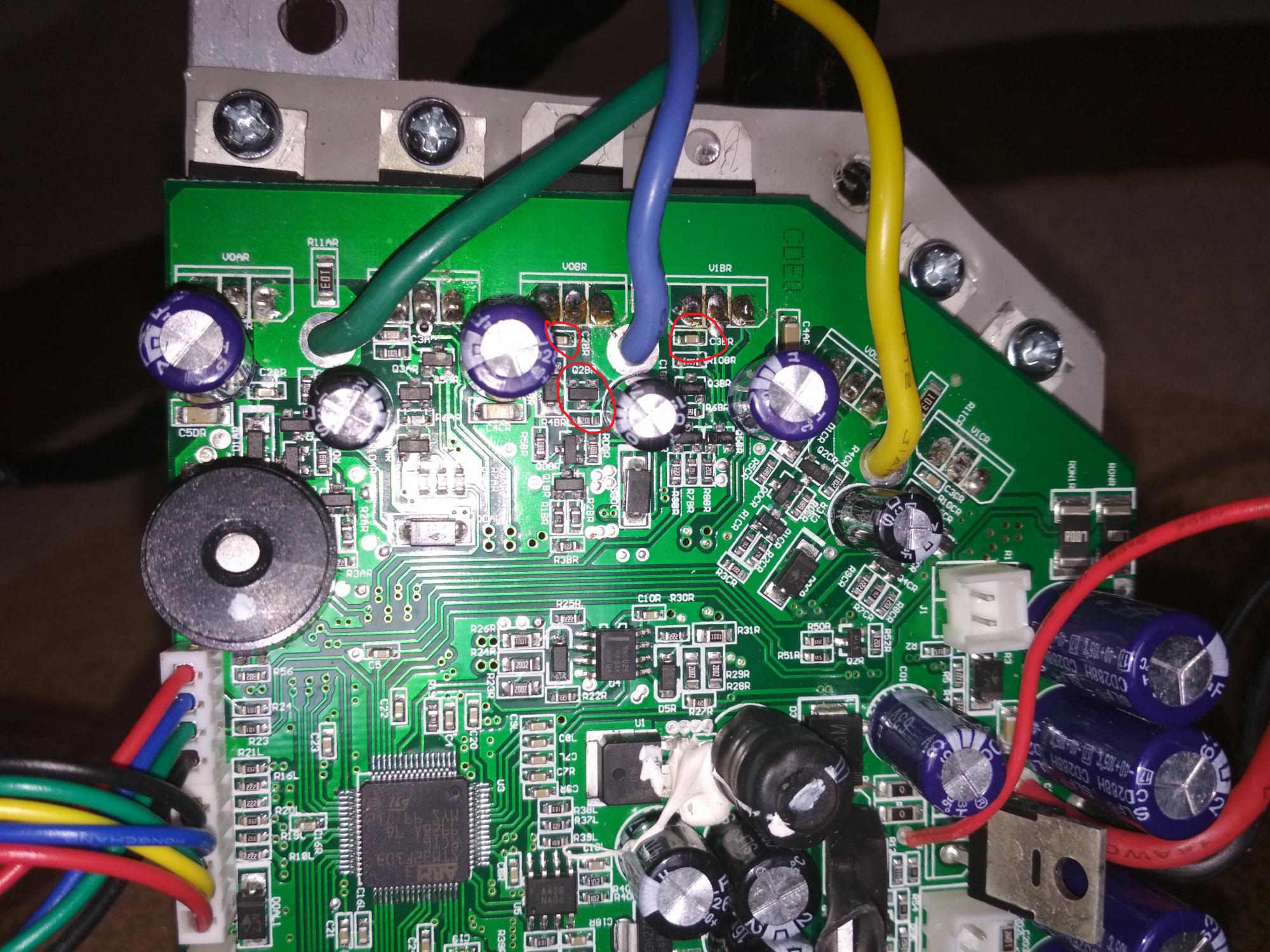

Привет всем. Ребят, вот такая фигня приключилась. В декабре поставил нормально работающий миник в теплом месте, в смысле дома, батарея больше половины. Не трогал до весны. Вчера ставлю на зарядку, он начал дергаться и моргать фарами ошибкой 25, не калибруется, и верх не горит, не конектится с приложением. При этом ездит нормально. Что могло случиться за эти три месяца, не пойму. Может есть у кого мысли? Не стал разбирать, создавать новую тему, но если надо, создам.

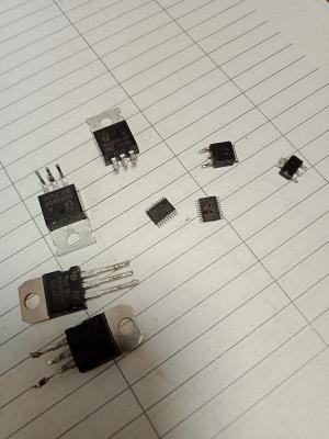

Мелкие желтые это конденсаторы. Они у вас звонятся через пробитые мосфеты, а сами по себе выходят из строя очень редко.
Мелкий транзистор пробило высоким напряжением с пробитого мосфета, так как в данной схеме отсутствует и защита, и гальваническая развязка.
Снимайте мосфеты, звоните все шесть мелких транзисторов, проверяйте резисторы на обрыв.
Я бы еще разобрал движок и посмотрел нет ли потертостей обмоток и не цепляет ли что-нибудь там за корпус, плюс в движке может быть коррозия от попадания воды.
ПыСы:  Флюс надо смывать после пайки  ;-)
И вот еще что... Не желательно ставить разные мосфеты. По идее надо ставить такие же, либо менять все 12 на другую марку и желательно из одной партии.
У вас получается, что заряд затвора 75NF75 в 2 раза выше, чем IRFB3607 - 117 против 56. Это значит, что 2 плеча на 3607 будут раскачаны в 2 раза быстрее, чем плечо на 75NF75. Я не знаю на сколько это важно в данной схеме, но так делать не правильно.  :-)
Я бы проверил на предмет коррозии.  :-)

Сгорел R4 120om внизу, в плавнике тоже R32 120om, и U3. Причем похоже, что все это случилось в момент последней зарядки штатным зарядником. Этот же зарядник другой миник зарядил потом нормально. Как избежать этого в дальнейшем? Я по осени делал несколько штук с почти такими же приколами, только тогда ошибку прочитать сложно было. Тоже горели 120ом внизу и вверху. Но мс целая была. Може кто поделится схемой плавника? Или ссылку на ресурс дайте. Тепло, кататься людям охота

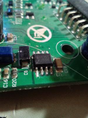

Подскажите пожалуйста, что за микросхема U3 на плате индикации ninebot mini? Верхняя строчка SA6505, нижня 73025. Чем её можно заменить? Поиск не помог, находится все что угодно, только не микросхема

Это фото рабочей платы. А на другой эта мс выгорела в районе второй ноги

Цитата: Maks от 12 Апр. 2019 в 12:35У вас получается, что заряд затвора 75NF75 в 2 раза выше, чем IRFB3607 - 117 против 56. Это значит, что 2 плеча на 3607 будут раскачаны в 2 раза быстрее, чем плечо на 75NF75. Я не знаю на сколько это важно в данной схеме, но так делать не правильно.
Спасибо за дополнение. Но в местных магазах IRFB3607 нет. Какой могу использовать близко с доноров. Есть RU6888R8, RU7088R, 110NBFb

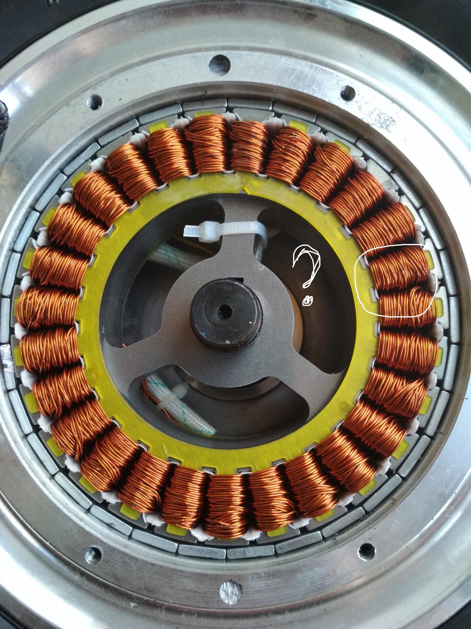

Цитата: ledfort от 12 Апр. 2019 в 12:08начал звонить обвязку мелких транзюков , обнаружил пробитые (на фото )
Убрал сдохлые мосфеты, прозвонил SOT23 СМД транзисторы - звонится перестали, Колеса вскрыл, вроде все норм (хотя какие то мех следы присутствуют- может это пороноя)
Судя по разводке ножек это похоже на MOSFET, включенный в режиме ключа. Надо вызванивать куда он скоммутирован.
С этой стороны ничего цеплять не будет. Достаньте ротор(хотя, в данном варианте он статор :-) ) и смотрите с обратной стороны.
