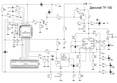

За схему огромное спасибо, проделан не малый труд.  транзистор 127, не совсем правильно прописан , р-н-р по даташиту.
Ага, опечаточка. Поправил.
Цитата: sergo842 от 21 Апр. 2019 в 21:51
Появилась очередная версия взрыва кондеров, вылетел шунт, подвисал на сопельке
  Есть на подмену 117, 2А, попробовать должно хватить.
Может как то на семисторы перейти?.
Как думаете, Николай?
Шунт скорее от перегрева отпаялся. Можно обратно его запаять. Ничего с этой толстенной проволокой из константана произойти не могло.
Насчет симисторов даже и не представляю как их в контроллере использовать...

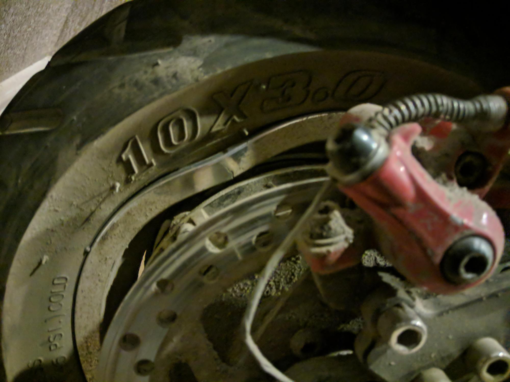

2) После катания под ливнем (я не экстремал, оно само) у меня наглухо пропали тормоза. Просохли - не появились. Это вообще законно? Какой-то странный эффект, никто не сталкивался? Ни за что не поверю, что вытерлись.
inwin
[user]Minoris[/user], сделайте фото самоката где увидите какие-либо надписи. где покупали и какие изначально были заявлены характеристики?

Цитата: Николай48 от 21 Апр. 2019 в 22:39
Да я сам с STM не разбирался еще. Так общие представления.
С вашим дисплеем, раз ничего не показывает кроме полосы, похоже та же беда программа слетела.
Как раз таки дисплейчик все показывает, включается, и ошибки кажет и настройки, просто не уходит полоса и остается некоторое питание подсветки, думаю виновник, именно  MJD127. Только сейчас сообразил, зачем там 8 Ампер, через него проходит абсолютно все, включая и фару.  По этому и сигналка отказалась работать, постоянное питание перло на контроллер. Просто на управление должно хватить 2 ампер, дальше можно пока и тумблер вкорячить на белый провод, есть еще релюха на 48В. Скоро должен приехать преобразователь на 12В.  Ну а пока надо заказывать пяток из поднебесной, интересно, а если их один на один поставить в паре по 2А, что мне за это будет?  Перегрев не попрет?
По поводу установки ключа из мосфетов, где то писалось, но сам понимаешь, обвязка должна быть своя, а это уже колхоз, глянуть надо что на этот тразюк по базе приходит...
А пока так  :el11: катаемся.
Надеюсь сегодня по заниматься шайтаном.
Дополню вопрос, а куда там еще тянется питание с резистора 0,03, на схеме воздух?
Маленький транзистор, маркировку не подскажите, а то не прочесть на моем?
Спасибо.

Цитата: inwin от 22 Апр. 2019 в 07:06Minoris, сделайте фото самоката где увидите какие-либо надписи. где покупали и какие изначально были заявлены характеристики?
Я боюсь, что кроме надписей на деке Kugoo и модели борткомпа ничего особо нет. Я сегодня был в сервисе и спросил напрямую - что с несоответствием завяленного магазином. Мне ответили, что не я первый такой, и, к сожалению, у них в теххарактеристиках везде написано "ДО какого-то значения). А то, что это "до" вдвое ниже, вопрос непринципиальный, даже юристы такое не берут. Если всё ещё нужно фото, то отдал делать тормоза - там винтик заклинило так, что я с ВДшкой не открутил. Позже могу сделать.
Однако, вопрос тюнинга батареи остаётся открытым. Сервис даже согласился сделать перепайку без потери гарантии на аквазащиту. Нужны точные наименования - что и в каком количестве встаёт без проблем, и что нужно помимо самих банок.
