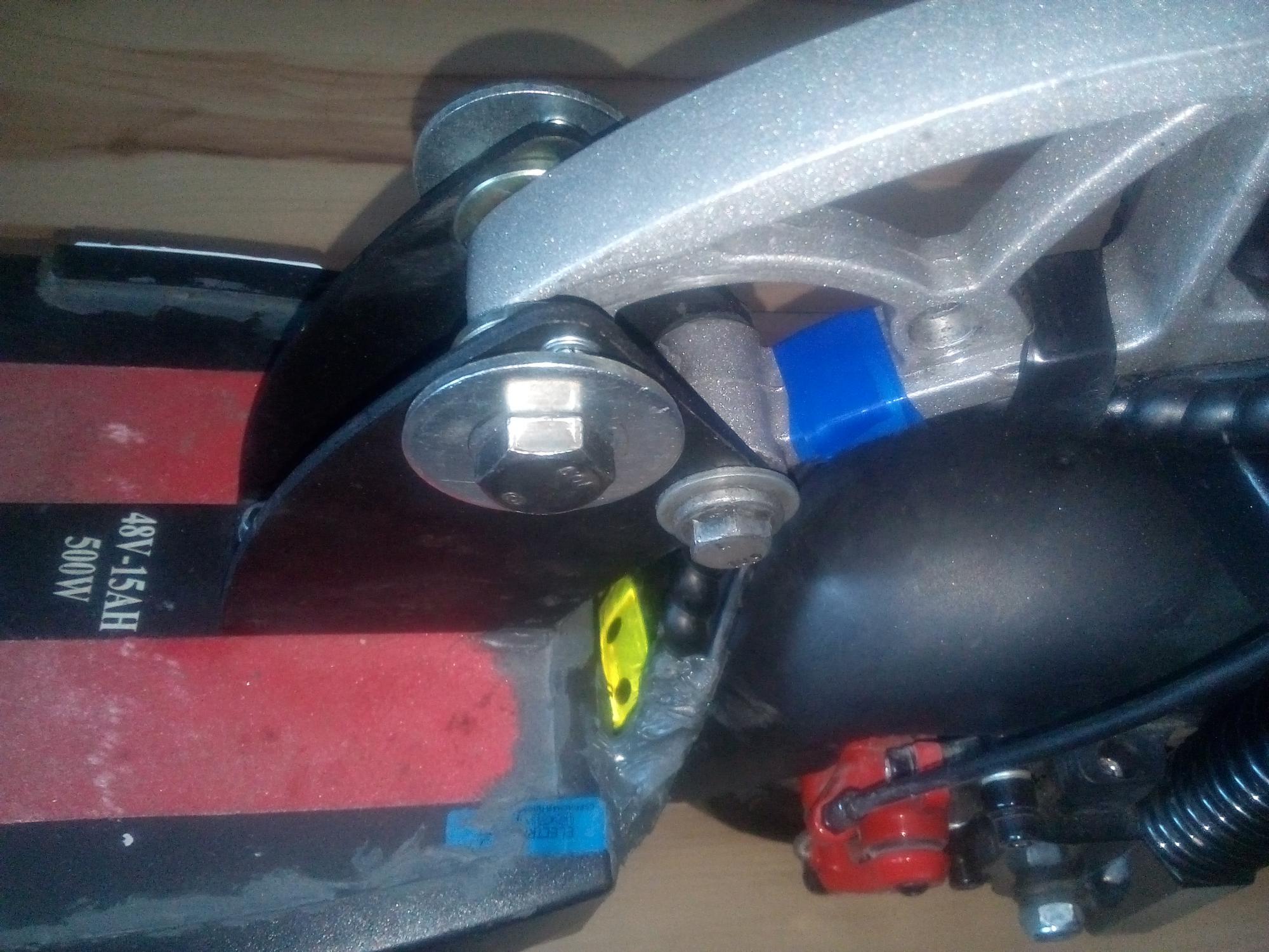

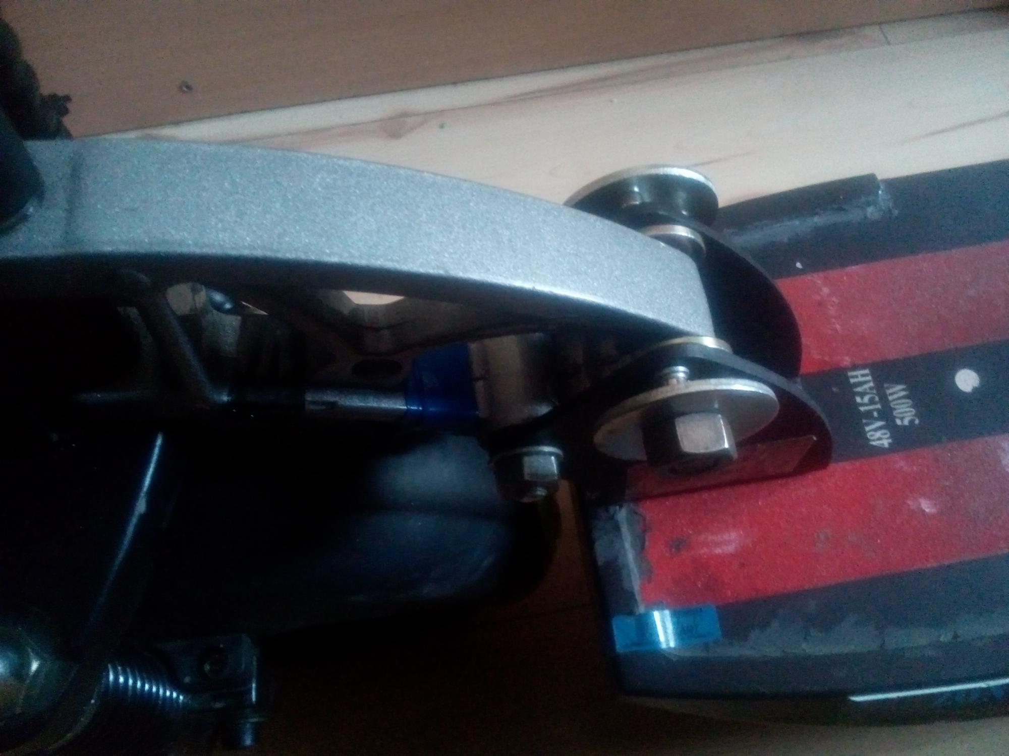

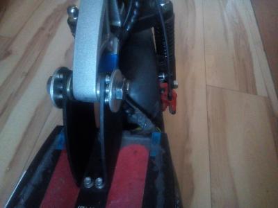

[user]kisslota[/user], а у меня кроме руля появились люфты в гусе в креплении снизу к скобе и выше запорный штифт, так как он стальной,а гусь дюраль либо алюм то вопрос времени люфтов, в общем я нашёл выход, перебрал и доработал запорный узел, но к сожалению руль у меня уже не складной, да и не по стилю езды не надобно складываться пополам часто :exactly:
Мой пробег где то 600км, половина моих путей часто неровности
В нижнем креплении(оси) оказывается есть стальная втулка, что ещё примечательно Китайские криворукие инженеры сделали запортный штифт диаметром не по нашим стандартам - 11,2 мм, а что самое интерессно латунные шайбы, которые на 3 винтах, имеют разбег в 1-2 десятки в меньшую сторону чем 11,2 мм, получается полный бред запорный штифт с минимальным допуском сидит в латунной шайбе а вот уже в алюминевом гусе он люфтит уже с завода, я перед покупкой заметил лёгкий шат, которому не придал большого значения, потом заезжал в этот же магаз щупал другие куги и тоже самое, продаван уверял что это норма  %-)
