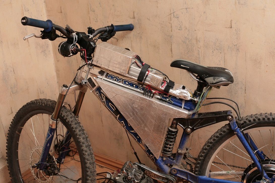

Перезапилил чуть расположение пака и регуля...
Два сантехнических хомута, стяжка на 6мм, фанерка, гайки и скотч. Всё это теперь это выглядит так... Не могу сказать, что доволен, все равно смотрится уныло. Ну во всяком случае центровка байка стала заметно получше (нет, правда очень заметно при езде, представляю как ощущается весь пак над колесом с задним мк :be:)....
Ах ну да, и колесо теперь не лупит по багажнику :af:

На фотке ощущение, что провод сзади заходит прямо в дырку в протекторе :D
Мне кажется, у Вас слишком тонкий аккумулятор в треугольнике рамы, если перепаять и как-нибудь упаковать его чтобы в раме было потолще (у меня 14см, боялся что будет мешать, на практике даже удобно :)) то можно весь аккумулятор в раму засунуть.
Ну а если без кардинальной переделки - можно тот кусок аккумулятора, который перед рулём, распилить пополам и развесить как "уши" по бокам от того места, где он сейчас сидит.
Я тоже думаю, что можно пошире сделать кофр. Нпрячся, все переделать, но чтоб все влезло. Сколько у вас ширина сейчас? У меня свинец, дак ширина около 95мм и все нормально, педали не задевают.
