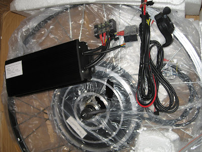

Вопросик есть: у вас, когда электромотор был еще на обычном веле, был PAS (pedal assist sensor) ?
Почему спрашиваю: получил на днях комплект от VPower ( Вот фотки, очень прилично сделаны разьемы и контроллер, но, как я понял нет поддержки PAS (свободных разьемов не осталось). А VPower бил себя пяткой в грудь, обещал прислать и PAS сенсор и контроллер, поддерживающий фичу ( даже время брал на "спецзаказ нужной модели контроллера с поддержкой PAS" )
Отписал ему, он сказал, что дошлет сенсор, только вот как его к такому контроллеру подцепить. Я думаю, что надо и контролллер менять ?!?
С уважением
Нет, не было.  С PASом я ни разу не сталкивался.   Обычно он идёт на маломощных комплектах, которые рассчитаны именно на помощь велосипедисту, а не на тягу чисто мотором.
Надеюсь коллеги лично его щупавшие может чего и подскажут.
Так же надо спросить продавца "а куда и как подключать".
Ещё надо открыть контроллер и внимательно всё внутри изучить, может и не вывели эти провода на разъёмы.
На крайний случай, полученный позже PAS можно будет слегка доработать и попытаться заставить его "нажимать газ" когда педали крутишь.  С него импульсы идут, когда педали крутишь, просто через большую RC цепь подключить к ручке газа

Мне на трайке именно "помощь" нужна (хотя и погазовать не прочь ) , в этом смысле алгоритм работы BionX нравится : три режима поддержки, слабый-средний-мощный.
Спросил продавца, жду ответ...

99% PAS подключится вместо ручки газа
