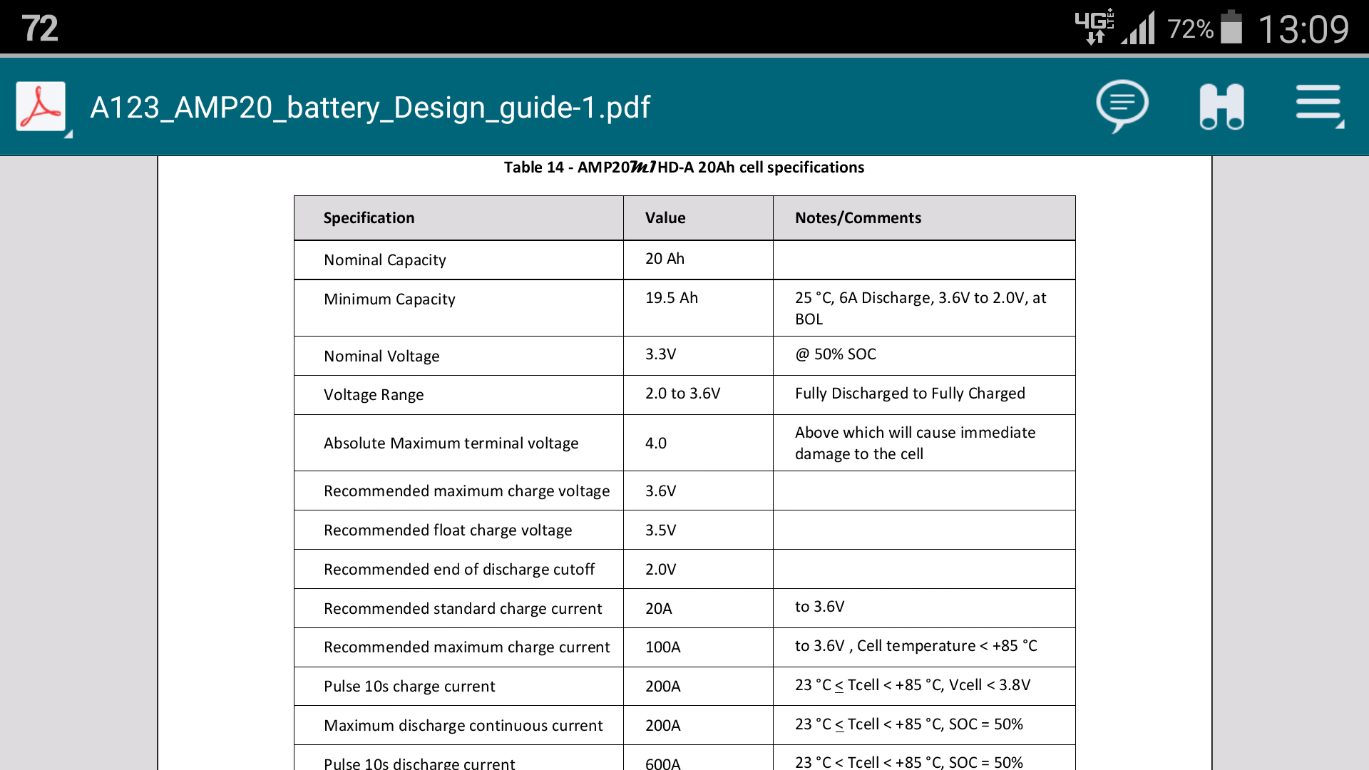

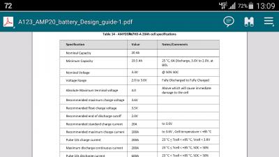

Для наземного транспорта  - вероятно, нежные больно.
А для водного, тихоходного вроде нормально.
Не нашёл на форуме подробный пдф на них, но нашёл в сети. Напряжение заряда максимальное указано в 3,600000000000 Вольта.
Пдф: https://electrotransport.ru/index.php?action=downloads;sa=view;down=827 .
Очень интересный и познавательный пдф.  ;-)
Радует рекомендованный максимальный зарядный ток в 5С. :pardon:

[user]inetchik[/user], ну есть же лифер в жестких корпусах, есть в цилиндрах. С этим вы будете страдать сначала соединяя и склеивая пакеты, потом страдать разбирая если чтото вспухнет. Да, места пакеты меньше займут, вес тоже меньше будет, но если вдруг захотите собрать какую то другую батарею из этих элементов или продать её, вот тут то и поймёте что жесткие корпуса и цилиндры лучше. Это конечно так, просто  мои мысли.
Пакеты были актуальны пару лет назад, потому что ничего другого по разумным ценам просто не было. Кому нужны высокие бумажные характеристики пакетов если их приходится часто менять и все они продаются разной степени б/у. На лифорсе помоему были пакеты 30Ач, но и цена на них не радует.

[user]FobOrgan[/user], я лишь закинул инфу, т.к. в теме вижу цифры 3,65 Вольта и более. O_O

Хм, может действительно А123 не нравится напряжение выше 3.6 вольт? Ладно 3.65, а ведь многие китайские BMS заряжают до 3.90 o_O.
Обычно газы выделяются как раз от перезаряда.
