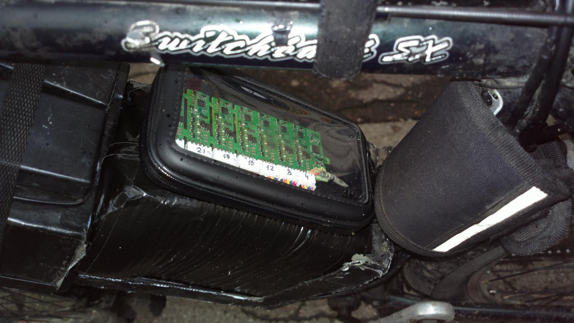

Вот наглядная картинка по разбалансу двух батарей, соединенных последовательно, 13S+8S
8S - это вольтдобавка. Собрал на скорую руку, из старых котлет.
Но за счет большей емкости, они разряжаются позже, чем 48В кирпич (липо?) от e4bike
Это снято (сегодня) ближе к концу поездки:
Кстати, чтобы смотреть разбег, недавно установил новую БМС от Адаптто.
Закрепил в водонепронецаемом чехле от смартфона.
Теперь можно наблюдать, как весело мигают светодиодики, при балансировке.  B-)
Да, к вопросу о старении котлет.  Закуплены в 2011-2012 гг. (не народные, обычные турниджи Нанотех, в термоусадке)
Как видите - ездят, .... емкость/импеданс - более 80% от исходного. Заряд/разряд, хранение - все это в суперлайтовом режиме.  B-)
