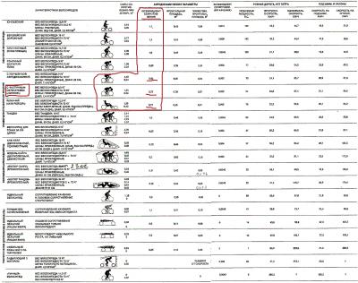

Цитата: x256 от 29 Сен. 2019 в 19:47во первых не два, Сx велосипедиста близко к  цилиндру то есть ~0.5 , Сx теслы ~0.25 , но вот площадь у теслы больше
-площадь велосипедиста от силы 0.5m^2
Пруфы? Велосипедисту очень постараться надо чтобы из 0,7 кв.м. не вылезти. А Сх у велосипеда меньше 0,9 это тоже нонсенс.
x256
Цитата: DragonTM от 30 Окт. 2019 в 21:30Пруфы? Велосипедисту очень постараться надо чтобы из 0,7 кв.м. не вылезти. А Сх у велосипеда меньше 0,9 это тоже нонсенс.
Cx0.7 и площадь 1 м^2  это у падющего перпендикулярно потоку парашютиста  http://ivandriver.blogspot.com/2013/08/blog-post.html  у велосипедиста и площадь будет меньше и Cx.

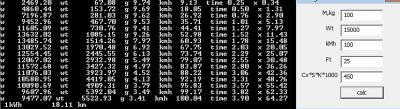

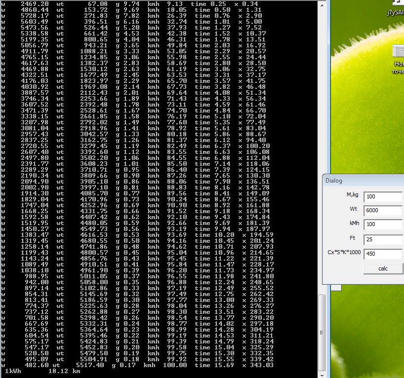

x256
Цитата: DragonTM от 31 Окт. 2019 в 11:19smiley x256,
вот здесь подбор коэффициентов  под реальное потребление велосипеда, тк КПД не учтено это немного подняло коэффициенты
если учесть кпд 0.8 то коэффициент Cx на площадь получается 0.35
время набора скорости до 100кмч с реальными 15 кВт 3.9 сек  что уже близко к спорткару.

x256
Цитата: tmiaer от 31 Окт. 2019 в 13:04Что такое wt, g?
wt - мощность трения-номинальная для мотора,  g-ускорение  м/с^2 g=10  =  1G
