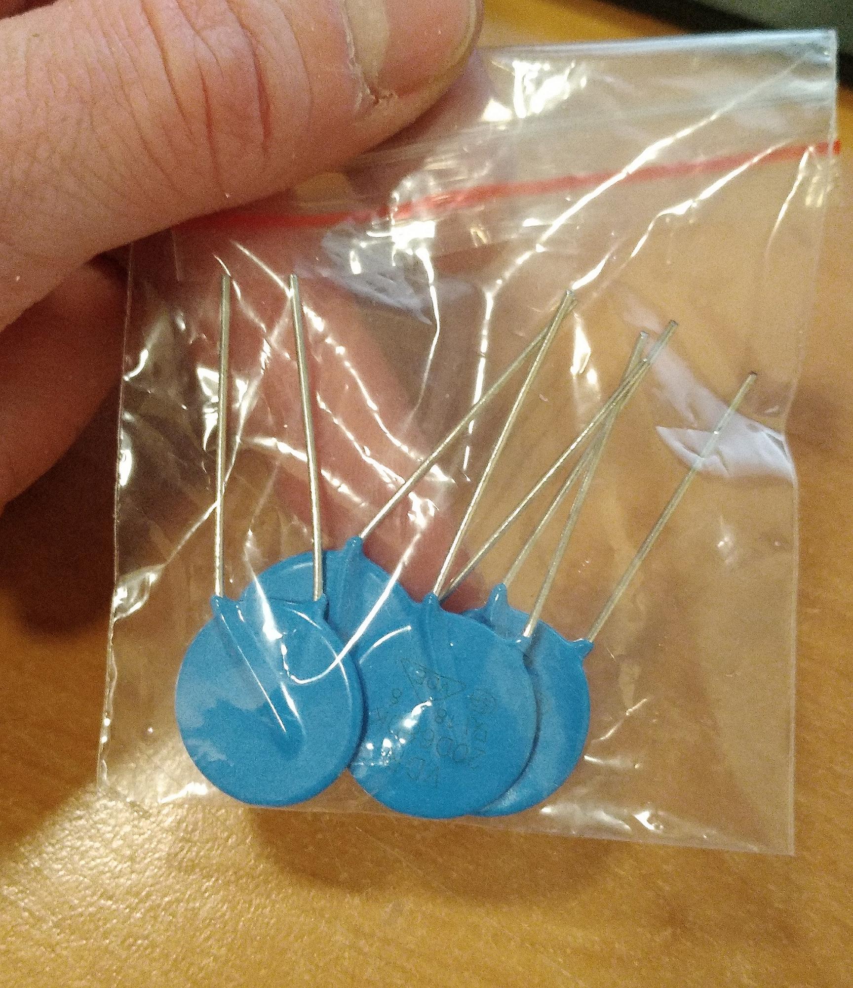

Night Fury
Цитата: Metamorf от 26 Март 2021 в 23:08Надо значит ток резистором ограничивать, а после резистора стабилитрон ставить.
Или варистор
Как раз для этих целей брал, но так и не использовал.
[user]Sonar[/user], а сколько с него по току можно брать?
Sonar
[user]Night Fury[/user],
Цитата: Night Fury от 27 Март 2021 в 03:16а сколько с него по току можно брать?
Честно, не испытывал еще, самому интересно, но совсем немного учитывая, что перед ним по входу стоит резистор на 33 Ома.
