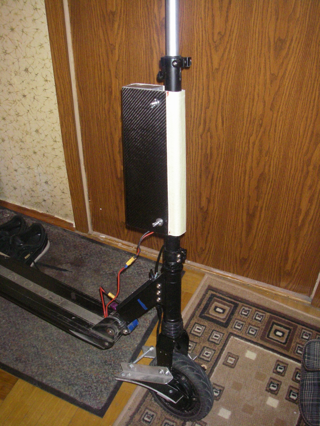

Вот еще вариант размещения внешней или дополнительной батареи.
отсек рассчитан на стандартную батарею 30элементов.
За внешний видне бейте - опытный вариант  из обрезков и на передний короб карбона не хватило. :-(

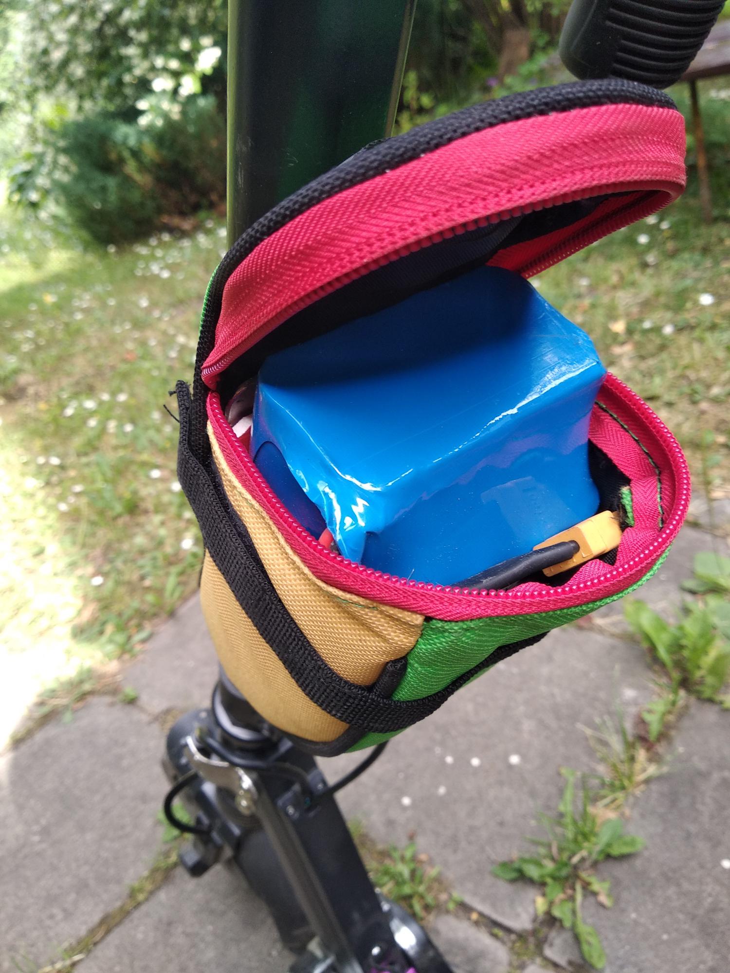

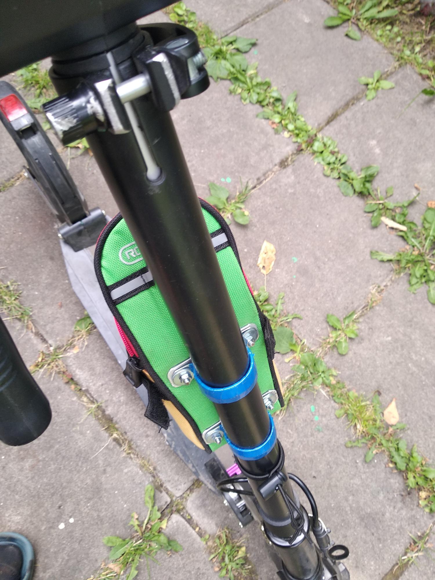

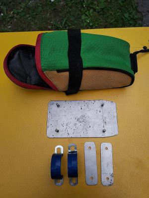

Мой будущий вариант:
"Будущий" — потому что ещё не подключил :) . Только-только приколхозил к трубе.
Подседельная сумка roswheel — чудненько помещается стандартный скутерный аккум.
За вид скоб просьба не бить :) — самому не нравится, из того что было.
Состоит из вот такого
Скоба 32мм от кабельной трубы, дюралевая пластина 2 мм, и винты-гайки-шайбы из наличия
Из инструментов — шурик и жена болгарина. Ну и отвёртки-ключи-пасатижи.
Думал, как присобачить дольше, чем делал :)
kugoo s3, 100+110+ кг ;)

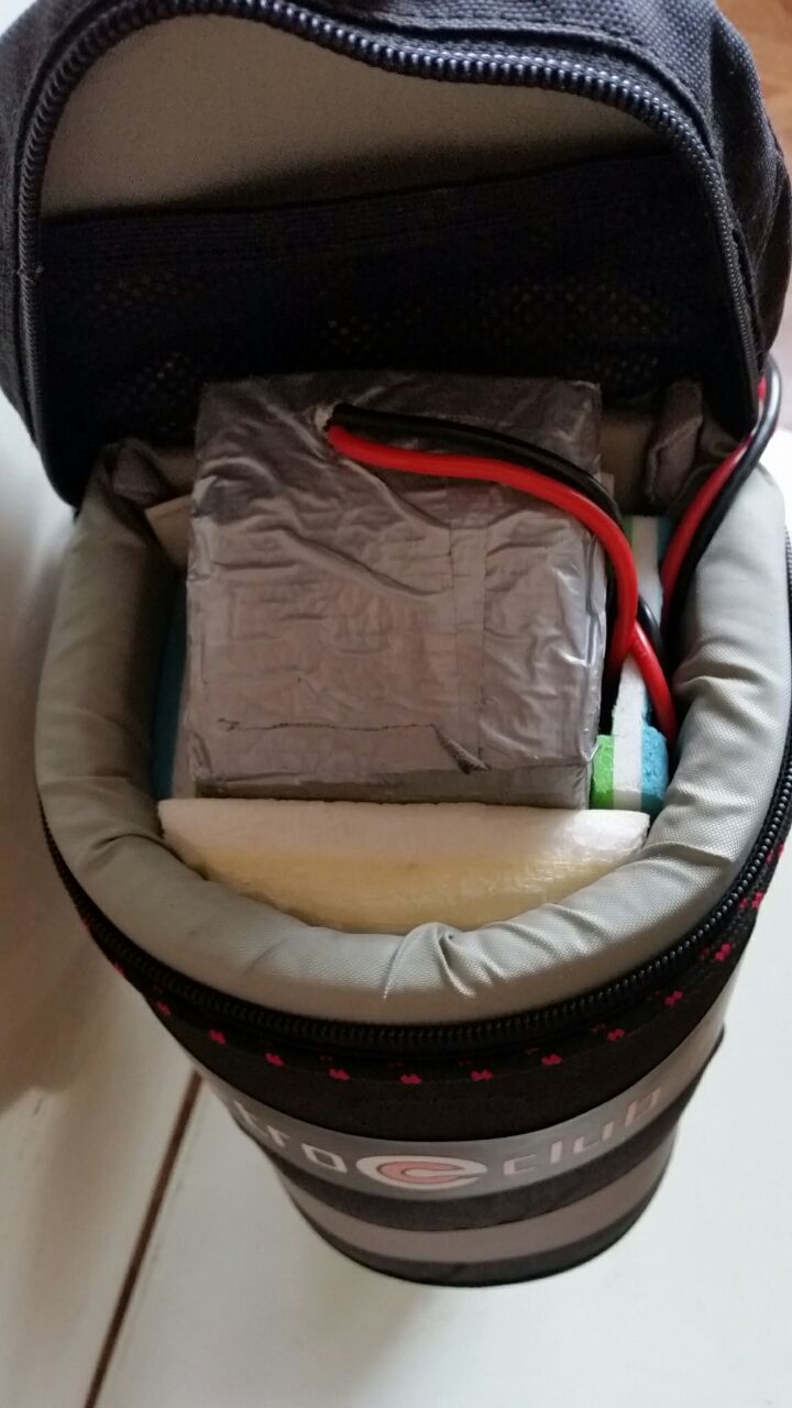

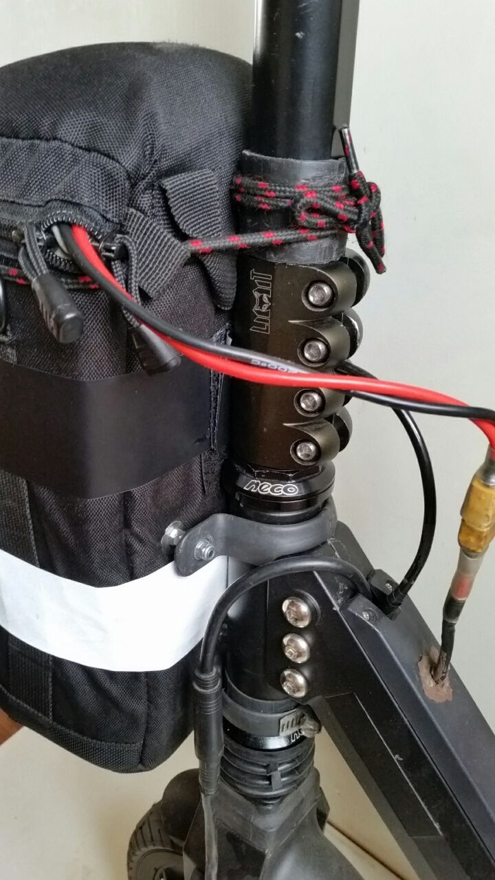

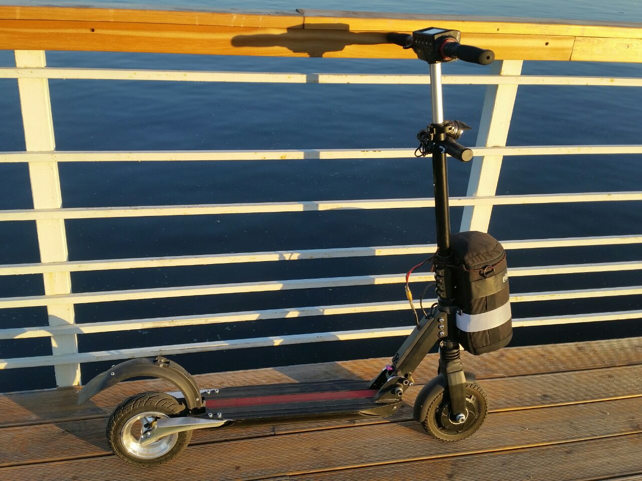

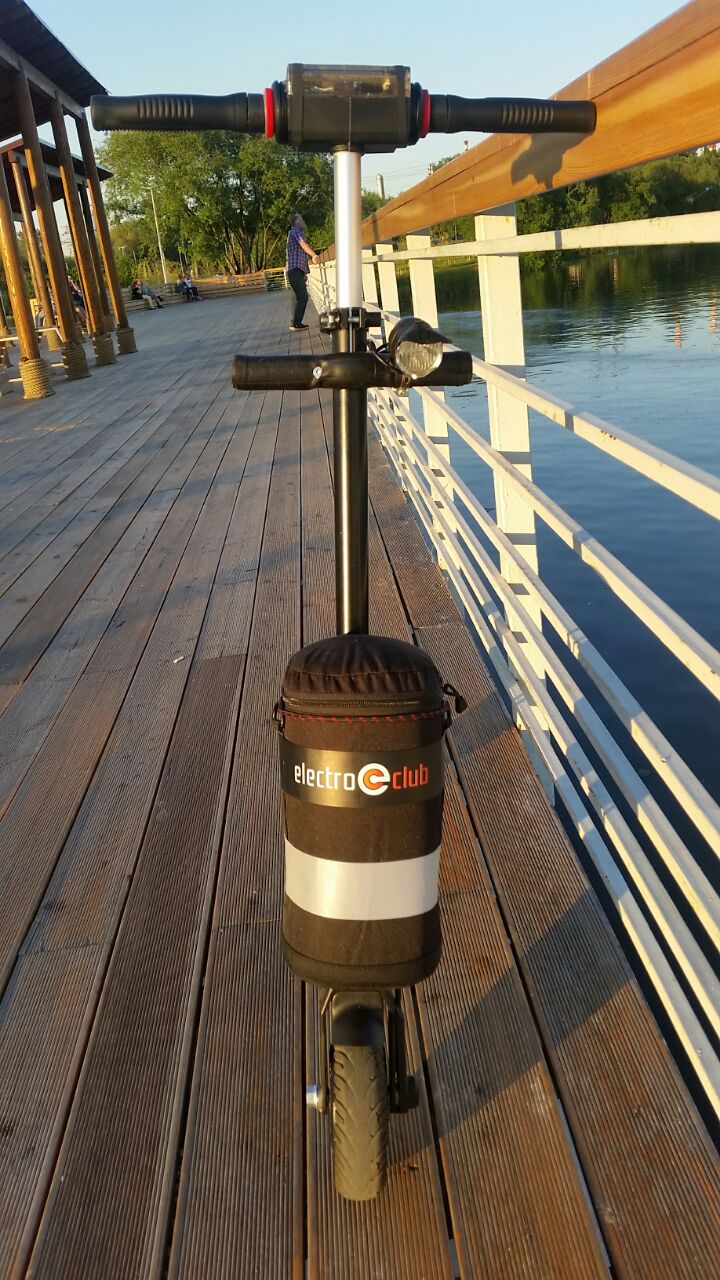

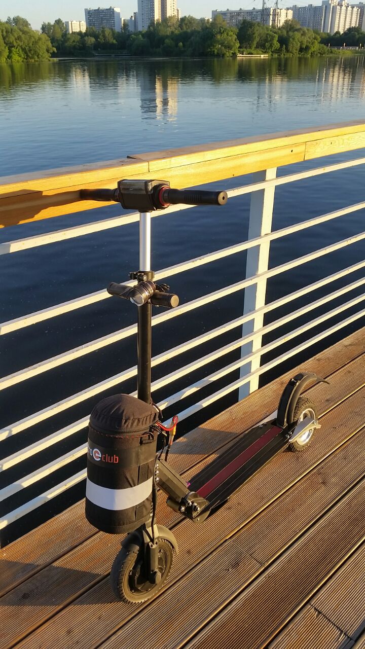

Мой ответ на челлендж:)
Батка внешняя 10s5p, 12 АЧ по факту, по форме похожа на велосипедную, весит 2.7 кг.
Вложена в фотосумку LowePro, предназначенную для переноса фотообъективов средних габаритов.
Внутри сумки находится L-образная стальная пластина, на которой стоит батка. Пластина закреплена  на рулевой стакан в двух местах, поэтому не вращается с поворотом руля. Шнурок сверху препятствует киванию батки вперед при торможении, обвит вокруг пластиковой муфты, и поэтому тоже не вращается. Пустота в сумке заполнена вставками из изолона (ППЭ).
Штатной батареи нет, при подъеме хватом за вынос руля под дисплеем дека принимает горизонтальное положение. При хвате сразу над внешней батареей положение деки - наклон 30°, удобно нести по лестницам.
Вокруг сумки закреплена светоотражающая лента, и баннер ЭлектроКлуб :-)

Мое мнение: Мне совершенно точно не нравится (эстетика тут не при чем) возить такую массу на руле, в том смысле, что она двигается вместе с рулем. Попробуйте просчитать вектора, ускорения, силы... Такая компоновка лишает самокат некоторой доли маневренности, а пилота заставляет напрягаться больше необходимого.  В сочетании с курками не самой удачной конструкции и люфтящими ручками - удовольствие ниже среднего. Может оно и ничего для неспешных покатушек в парке, но, как правило, дополнительные батареи ставят, как раз, для дальних поездок. Ненужное напряжение приведет к преждевременной усталости.  Вот такое вот мое мнение.
Самой удачной считаю конструкцию [user]Sonarа[/user],  только я бы еще и назад унес батареи...
Цитата: кот ленивый от 25 Июнь 2019 в 14:13За внешний видне бейте - опытный вариант  из обрезков и на передний короб карбона не хватило.
Внешний вид - хорошо, но вот материал... ) Электропроводный карбон не стоило бы использовать в качестве кейса для батареи... Особая прочность там не нужна, хватило бы и обычного стекла... ИМХО, разумеется.

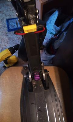

простой способ подключения внешней батареи
https://electrotransport.ru/index.php?msg=1381193
штекер
https://electrotransport.ru/index.php?msg=1328469
гнездо для внешней батареи
https://www.chipdip.ru/product/ds-201b-pbt-sl
штекер xt60
https://www.chipdip.ru/product/xt60-m

vip69
Цитата: light2some от 25 Июнь 2019 в 17:55Мой ответ на челлендж:)
видал!
собственно, до этого фото все думал какой то жесткий кейс, искал коробку подходящего размера, но так и не нашел толком.
а увидел - перешел к поиску велосумок :)
я так понимаю - тоже внутри пластина и скоба?
только не очень понял - верх же вращается, с хомутом, а там сверху тоже крепеж???

кот ленивый
[user]ssilk[/user], делать кейс целиком из карбона мне жаба мешает. Поэтому он только снаружи, а внутри стекло и пористый наполнитель. А вектора и силы я лет 30 назад счатал, когда прочнистом работал, сейчас как то лень. Зато тут сейчас прехался и никаких отрицательных эффектов не ощутил. Даже лучше стало, полтора кг батареи дополнительно нагружают ведущее колесо. Вы попробуйте, понравиться

Цитата: ssilk от 25 Июнь 2019 в 19:16возить такую массу на руле
у меня до 1кг. при таком расположении, в мягкой сумке - полагаю не страшна вибрация.
и именно при таком расположении, в сложенном состоянии самокат уже сносно можно нести за трубу, взявшись в районе хомута (хочу его развернуть еще, винтами вперед) - как раз этого кило не хватало - без этого  доп килограмма ЦТ был как раз у гуся и нести было неудобно.
имхо.

Цитата: кот ленивый от 25 Июнь 2019 в 22:45Вы попробуйте, понравиться
Да я уже пробовал...) И 2 кг возил и 5 кг... При том, как я езжу руль начинает жить своей жизнью...) И дело там вовсе не в прочности, при лавировании между пешеходов торчащая на рулевой трубе масса так и норовит недокрутить или перекрутить руль. Очень неудобно. На большой скорости, при поворотах наклоном, тоже приходится осторожничать...  Разумеется, можно привыкнуть, научиться, освоить, но мне проще взять те же 5 кг батареек, построить вогруг них самокат и научиться ездить на нем...)
Что, в общем то, я потихоньку и делаю...)
На фото стоковая батарейка куго. Их там помещается 2 лежа или 3 стоя (на ребро),  итого, 4.5 кг батареек емкостью от 18Ач до 27 Ач навскидку.  Контроллер уйдет в алюминиевую нишу слева, туда же БМС и понижайки... А вообще, места там на 13S8P, то бишь 104 банки...
