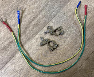

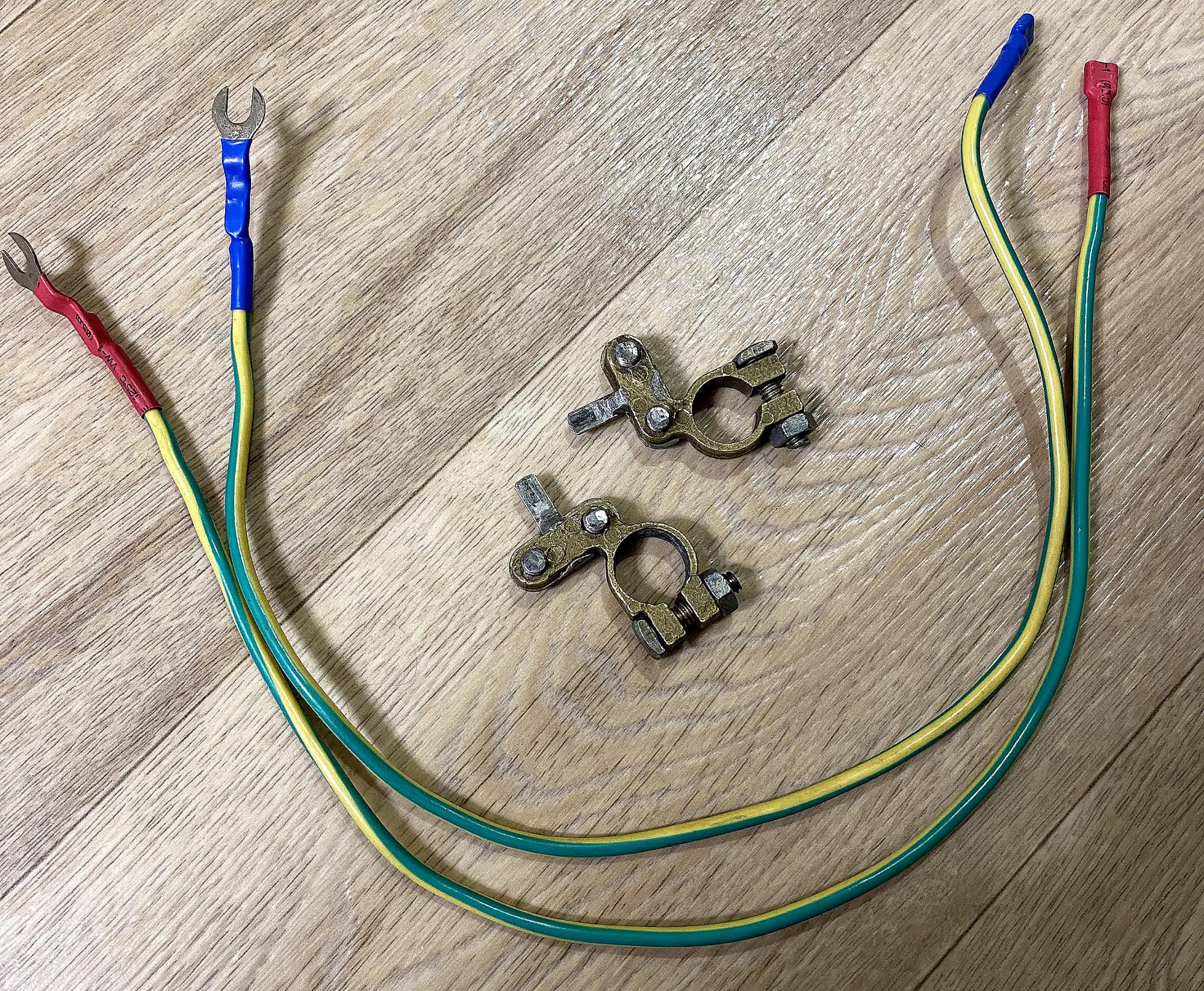

...и я очень надеюсь что там нет крокодилов по дороге и увеличенного свыше 40см штатного провода длины 2.5мм2...

Цитата: Alex_Soroka от 01 Март 2021 в 17:00нет крокодилов по дороге и увеличенного свыше 40см штатного провода длины 2.5мм2
Все по фэншую, крокодилов нет, провода 50см. P.S. По длине раньше требования были не такие жесткие (70см.)
Alex_Soroka
...если заменить провода на литцендрат, длиной 25-30см то вы удивитесь результатам.  :-)
Но в серии это очень дорого получается...
