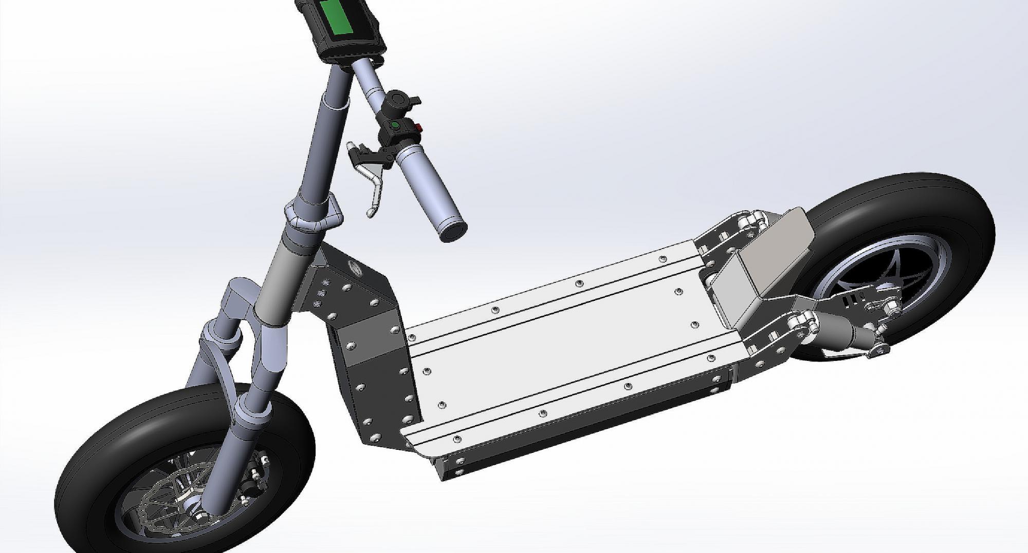

нашел у китайцев подходящее доступное по цене и легкости покупки мотор-колесо для минимакса
вот такое https://ru.aliexpress.com/item/33023107423.html?spm=a2g0o.cart.0.0.a1ba3c006QXWBs&mp=1
продавец уточнил вес колеса, который составляет 6 кг, и, судя по этому показателю и оборотам холостого хода, перед нами искомое тяговое колесо со средним расходом для наездника весом 90 кг не более 20 Втч/км и скоростью порядка 45 км/ч при напряжении 74 вольта на 8" скутерной покрышке (360 мм в диаметре) по очень вкусной цене.
но более подходящим я считаю пока несуществующий классической компоновки вариант вот этого мотора https://www.uumotor.com/1200w-12-15inch-big-wheel-servo-hub-motor.html,  это же консольное и ценник конский.
есть на алиэкспрессе сказочники, например этот https://ru.aliexpress.com/item/32990319582.html?spm=a2g0o.cart.0.0.a1ba3c006QXWBs&mp=1 или этот https://ru.aliexpress.com/item/33008407627.html?spm=a2g0o.cart.0.0.a1ba3c006QXWBs&mp=1, последний 120 км/ч заявил, не ведитесь.
в качестве переднего колеса можно использовать это https://ru.aliexpress.com/item/4000091786716.html?spm=a2g0s.9042311.0.0.274233edAlhh96 или это https://ru.aliexpress.com/item/33021266959.html?spm=a2g0o.detail.1000014.3.10af1edahVYiuA&gps-id=pcDetailBottomMoreOtherSeller&scm=1007.13338.142407.0&scm_id=1007.13338.142407.0&scm-url=1007.13338.142407.0&pvid=4a1caae4-6f14-4a07-a755-70f7a2c1e948, да и еще несколько вариантов можно найти.
а вот с вилкой пока загвоздка выходит, ни обычной 20" велосипедной амовилки, ни двухкоронковой, ни перьев с траверсами подходящих найти пока не удается, значит плохо ищу.
еще бы найти скутерную 8" мягкую резину и минимакс на колеса уже бы встал.
alexboy
по моей просьбе продавец (он же и производитель) мотор-колеса любезно дополнил ассортимент своего магазина мотором с маркировкой 36V500W.
по моим расчетам это колесо должно иметь максимальную скорость порядка 55 км/ч при напряжении 72В и немного проиграть в экономичности варианту с маркировкой 48V500W.
впрочем, стоит дождаться дополнительной информации от продавца.
очень даже возможно что в скорости получится заменить отсутствующие в настоящий момент (сняты с производства или поменяли формфактор) замечательные колеса в размере 12" производства Changzhou AODUO Motor Factory, предлагаемые ReSharVladimir.
kirllos94
[user]alexboy[/user], Добрый день
Minimax это ваш проект? Есть модели на продажу? Какие характеристики?
alexboy
добрый день, [user]kirllos94[/user], минимакс мой проект.
для конечного потребителя самокат представляет собой нечто целое и неделимое, обладающее определенными характеристиками, такими как габариты, вес, цвет, максимальные скорость и пробег, цена и другими.
сейчас минимакс не совсем самокат в вышеприведенном смысле, скорее набор рекомендованных мной компонентов для самостоятельной (или с помощью, например, веломастерской) сборки.
габаритные размеры и внешний вид минимакса представлены в шапке темы, там же указан вес рамы, рассчитанной на 150 килограммового наездника.
максимальные скорость и пробег в большей степени будут зависеть от святой троицы контроллер&аккумулятор&мотор-колесо, в меньшей от резины, вилки и амортизаторов.
при настоящих (представленных на рынке) технологиях плотность энергии, запасенной в аккумуляторе, составляет приблизительно 250 Вт*ч/кг, другими словами батарейка емкостью 1кВт*ч будет весить никак не меньше 4 кг.
при этом аккумулятор должен быть собран из качественных компонентов чтобы продолжительно отдавать ток 40А при напряжении 72В, и при этом не деградировать и не сильно греться.
рекомендованное мной выше по ссылке МК (мотор-колесо) весит 6 кг, с резиной около 8 кг и характеризуется средним расходом 20Вт*ч/км и максимальной скоростью чуть менее 50 км/ч при напряжении 72В.
другими словами, имея качественный аккумулятор емкостью 1кВт*ч, минимакс на одной зарядке будет в среднем преодолевать 50 км с наездником весом 90 кг.
на текущий момент к производству готова рама самоката mmx-14/14, и похоже, это единственный компонент минимакса, полностью производимый в России.
розничная цена рамы не должна превысить $200.
рекомендованное МК и переднее колесо я давал в ссылках выше, контроллер также обсуждался, батарейка собирается самостоятельно или силами местных производств, коих не мало.
а вот где приобрести необходимую веловилку размера 20" я пока однозначно указать не могу, буду благодарен нашедшему.
так что на продажу у меня сейчас только рама mmx-14/14, не взыщите, склад наполнить нужными комплектующими пока не получается, не говоря о законченном изделии.

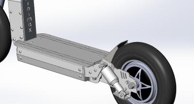

я минимакс не бросал, нам пришлось пересмотреть некоторые узлы самоката, в частности батарейный отсек, чтобы не зависеть в дальнейшем от оборудования конкретной фабрики.
сейчас осталось придумать заднее крыло, это оказалось очень непростой задачей, пока нерешенной, долго возимся, но мы справимся.
я не могу позволить себе литье металла или пластика в формы, штамп, фрезеровку - это дорого, оправданно для значительных объемов.
у меня в арсенале только резка листового металла, его гибка и минимальное количество бесстапельной сварки, ну и токарки чуть чуть.
а вилки у вас собственного производства? если сможете исполнить мои хотелки, было бы здорово.
еще бы увидеть отечественные мотор-колеса и диски, мечты мечты.

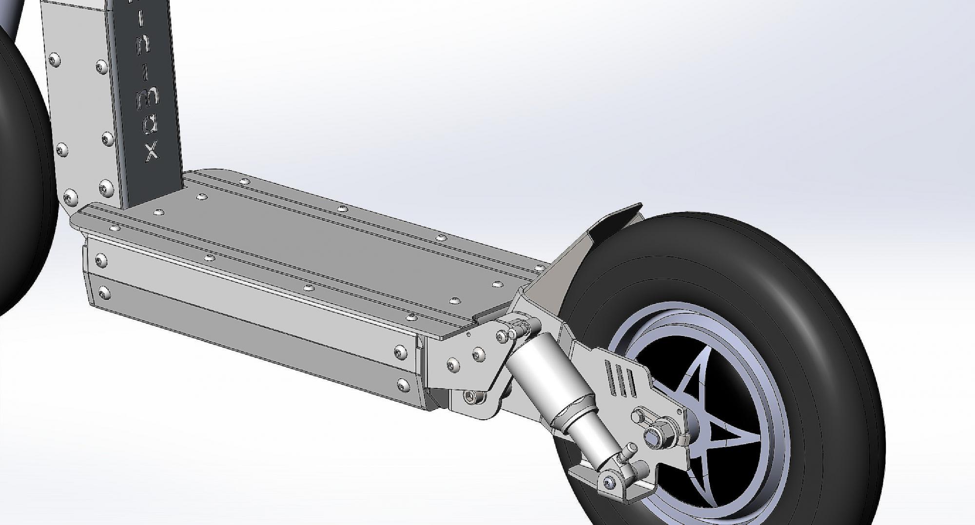

с крылом не все так просто.
на рисунке выше изображен огрызок крыла, он же является упором для ноги (сделан из 2мм стали), от воды и грязи он не спасет, но езда без него оказалась достаточно опасной - нога так и норовит встать на вращающееся колесо, а там уж как повезет.
напрашивается силовое крыло, возможно составное, возможно из стеклоткани и металла.
[user]Flygreen[/user], а какова себестоимость крыла из стеклоткани, скажем в партии из 100 штук?

Что мешает согнуть стальное крыло и прикрепить в местах крепления осей и шарниров . Загоните его под "огрызок"...
alexboy
[user]erevanych[/user], а можете свое предложение как-то визуально проиллюстрировать или может быть дать ссылку на готовое решение?
я собирался под огрызок загнать какое-нибудь стандартное велосипедное крыло или его часть, но переход пока не удается сделать красивым, нужно плоскость плавно перевести в желоб.

Цитата: alexboy от 03 Июнь 2021 в 12:30но переход пока не удается сделать красивым, нужно плоскость плавно перевести в желоб
Можно сделать крыло вальцеванием торовой поверхности из люминя АМЦ (на видео формируется внутренняя торовая поверхность).
https://www.youtube.com/watch?v=ZTHRnyKd9qQ
но нужен большой токарный, чтобы листовой материал пролезал над станиной (можно заранее обрезать углы).
Из тора может получится 2-3 половинки крыла (зависит от выбранного сектора для отпиливания), которые можно соединить центральным силовым кронштейном или сварить.
Потом зону одного среза можно расплющить в плоскую поверхность по форме пуансона и матрицы (даже деревянных) ... На прессе или в тисках, формируя плавный переход.

Цитата: alexboy от 03 Июнь 2021 в 12:30я собирался под огрызок
Отличная мысль! Я сам на веле таким образом закрыл узел коретки и перед. переклюк поставив туда часть переднего крыла.
Тогда вам просто надо выгнуть 2 направляющие:первую под имеющееся отверстие выше гайки задней оси , а второю ближе к огрызку (от случайного продавливания пластика крыла)

merkano
Добрый день, почему бы вам вместо заднего огрызка не сделать решение в духе того что для g-booster ? Вполне резка и гибка справятся. А подвеску можно наподобие Weped - Tesla Cyberbike - WEPED Cyberfold.
https://im0-tub-ru.yandex.net/i?id=a11e07d1f1ae223c466b17bff62d0aee-l&ref=rim&n=13&w=828&h=827
https://electrotransport.ru/images/4/zd1lr0.jpeg
https://im0-tub-ru.yandex.net/i?id=76a598b021a3a47704d789f2aa67a37e-l&n=13
https://el-transport.ru/wp-content/uploads/2019/08/elektrosamokat_halten_rs-03_0.jpg
https://static.tildacdn.com/tild3136-3139-4861-b134-643362343033/kugoo-m5-6.jpg
alexboy
за ссылки спасибо, найдете еще примеры заднего крыла - кидайте.
просто на минимаксе диаметр колеса 36см и подобные конструкции выглядят несколько громоздко.
тип подвески выбран и испытан, он оптимален для данной конструкции, в замене нет необходимости; телескопы надежны, недороги, широко распространены, обеспечивают достаточный уровень комфорта и управляемости.
