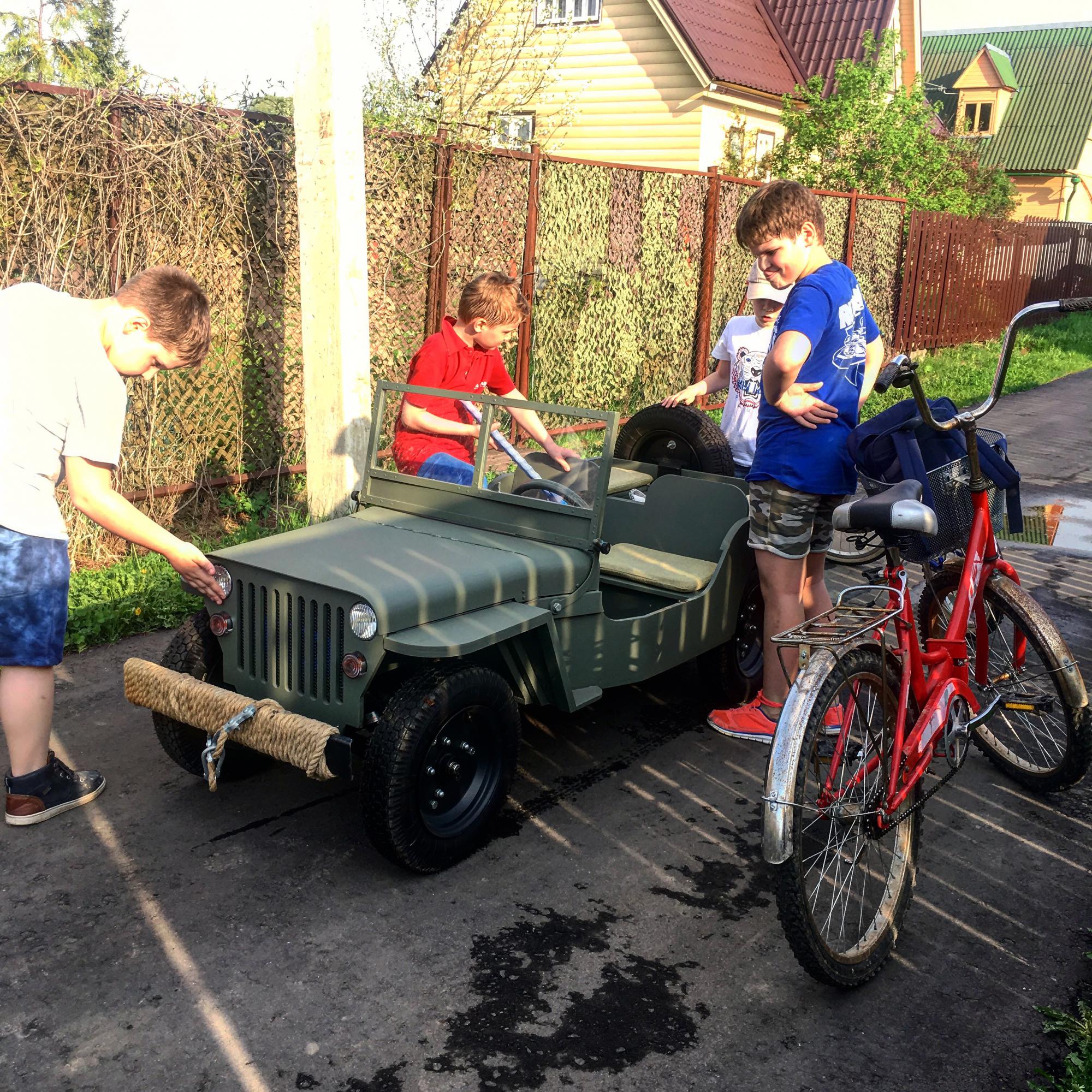

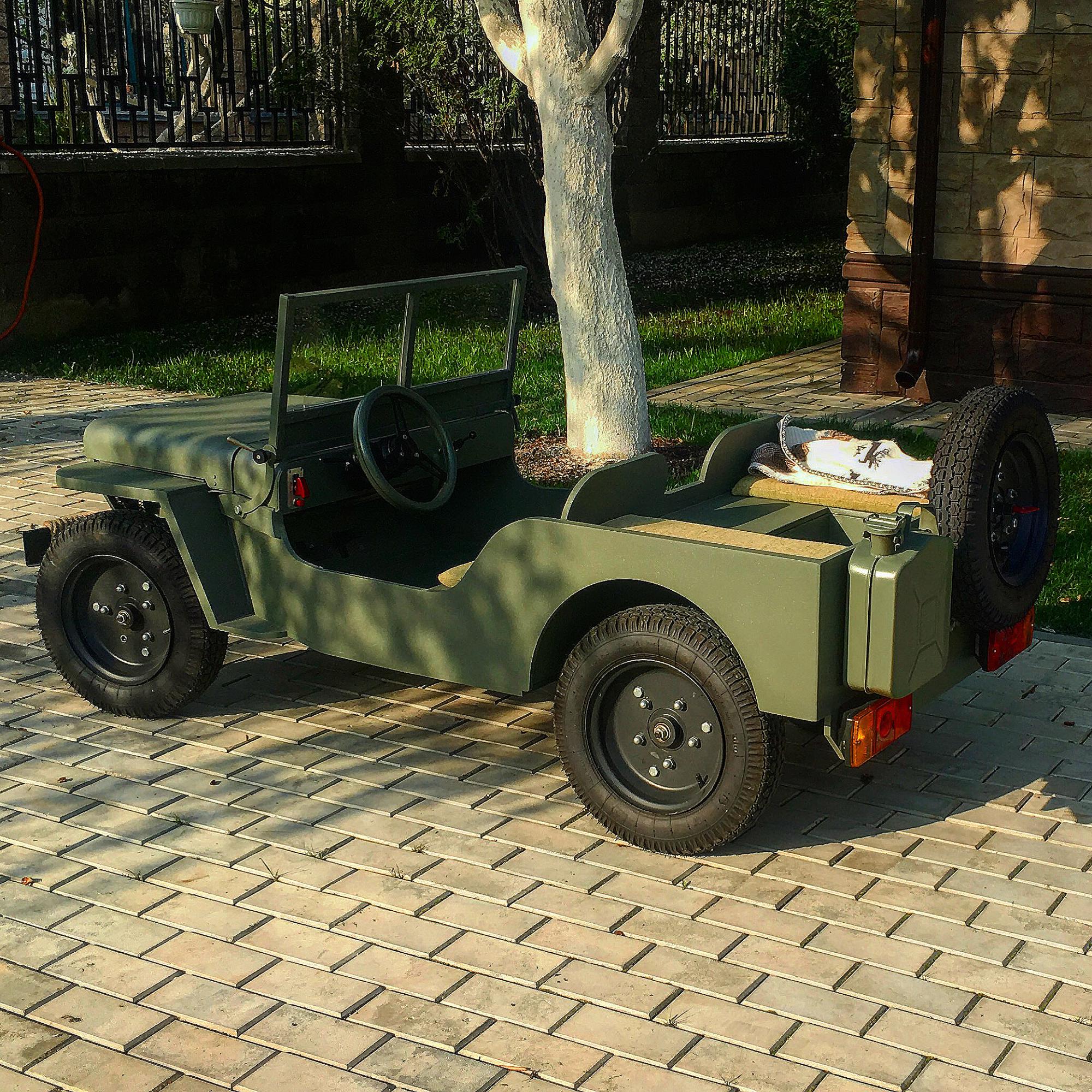

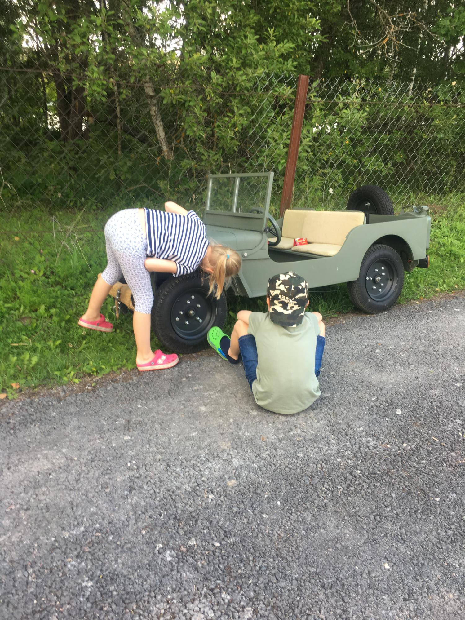

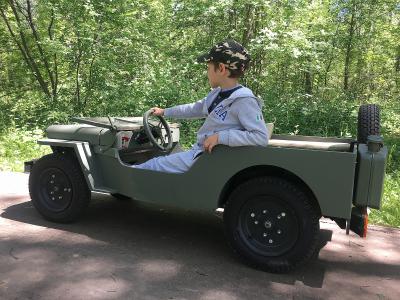

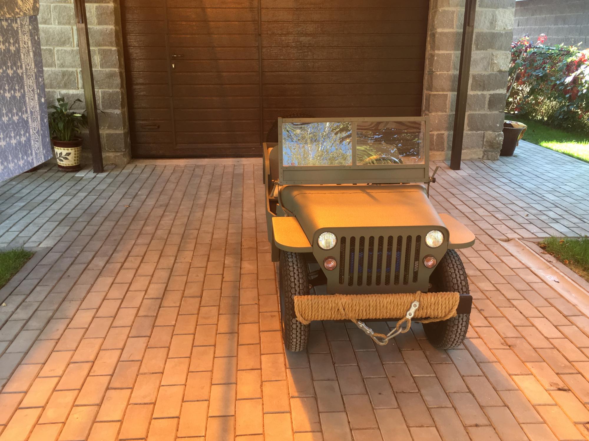

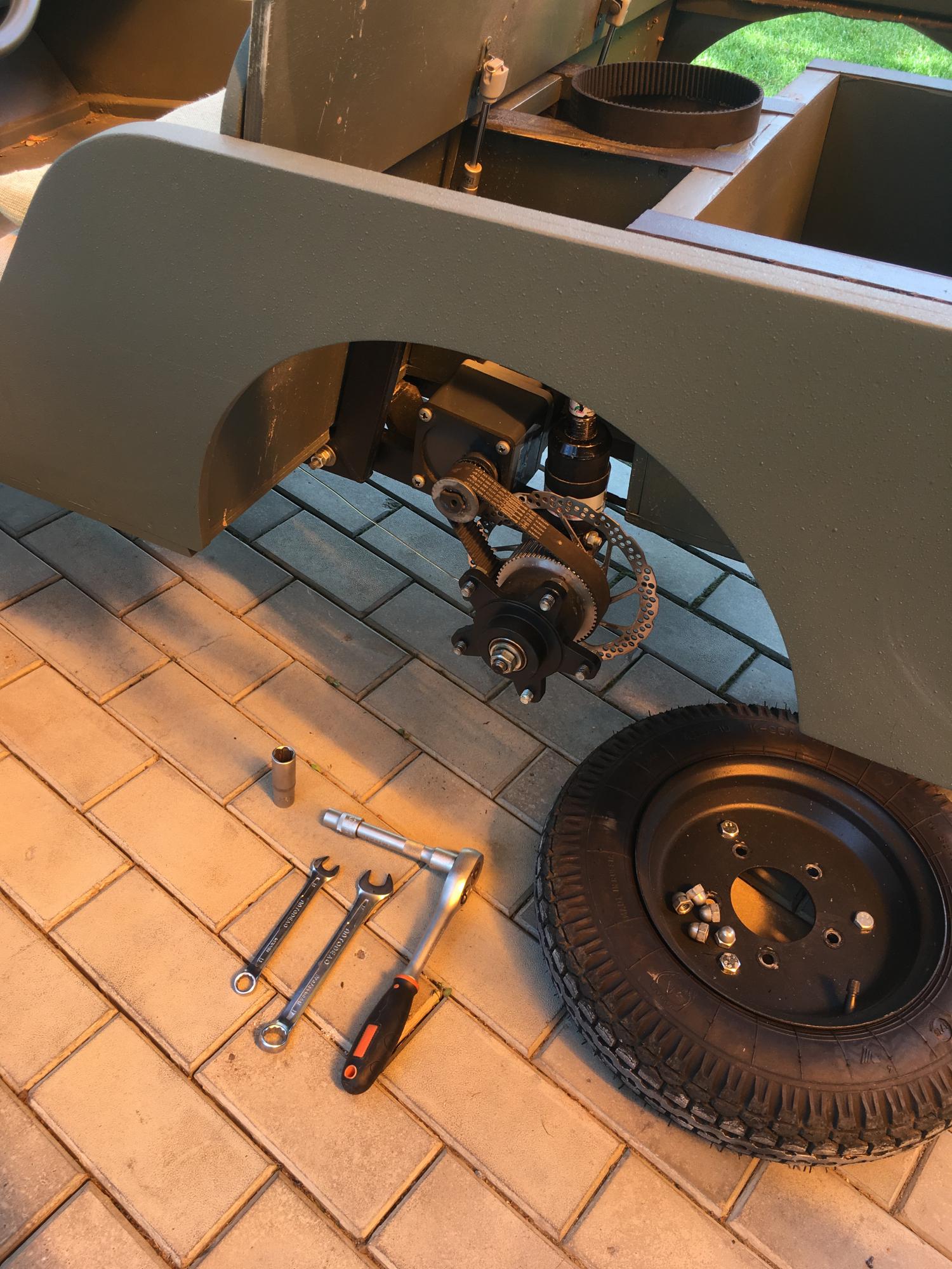

Решился на новый проект и буквально на днях начну выкладывать материал (не взирая на критику диванных самураев). Ну а пока хочу рассказать как поживает машина, как прошел сезон. Машина в этом сезоне отъездила на отлично, без существенных поломок, скажу больше, машина использовалась прям как грузовик, была авария в системе водоснабжения и машина очень часто ездила на родник, а это более 10 км + два ребенка (9 и 6 лет) + 2 канистры по 25 кг, было много дальних поездок, запас хода все еще отличный. Из поломок, в середине лета пропало питание, сгоряча все разобрал, а оказалось на самом ключе отключении массы окислился контакт. Еще на заднем колесе срезалась резьба на одном из колесных болтов, причина в качестве болта. Опять разбилось стекло водителя, причина проста, дети ослабляют фиксатор стекла, опускают его, потом поднимают и не затягивают, в итоге при посадке опираются на рамку и она падает на руль и вуаля. В конце лета была проведена полная ревизия всех узлов, износа не нашел ни где, особенно удивило, что на приводных ремнях износа нет.
Теперь фото и видео:
