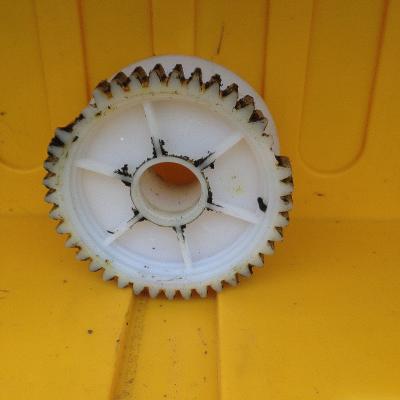

После завершения летнего сезона 2015 года я начал задумываться, о смене текущего транспорта моего сына на что новое. Текущим транспортом моего 6-ти летнего (сентябрь 2015 года) сына на тот момент был китайский электрический автомобиль Hammer, вот эта машина.
Замена Hammer потребовалась по нескольким причинам, основная – сын вырос из данной машины, нет, он, конечно, помещается и относительно комфортно сидит, но он вырос из одной педальки, 6 вольт и скорости 2-4 км/час. Пару слов про Hammer, машина стоит своих денег, но китайские детские машины я покупать больше не буду, ибо общее качество машины, так же как и качество отдельных узлов и агрегатов очень и очень посредственное, с запасными деталями тоже большая проблема, китайцы постоянно модернизируют выпускаемые машины и через год после покупки новой машины, запасные детали к ней уже не найти. Машина отслужила четыре сезона, пробег приблизительно два-три моточаса в неделю (с апреля по ноябрь). Первый год эксплуатации прошел нормально, без особых поломок, разве что вывалились задние фонари (вклеил) и облезли наклейки. На протяжении второго года эксплуатации сломалось все что касается электроники, свет, звуковой сигнал, зарядка и пр, все было отремонтировано. Третий год эксплуатации отличился поломками редукторов, ведомые шестерни в обоих редукторах с разницей в три недели потеряли зубья, поменял мотор-редукторы в сборе, так как шестерни купить отдельно нельзя, а делать шестерни на заказ не увидел ни какого экономического смысла. В сезоне лета 2015 года машина уже не ломалась, но внешний вид машины уже говорил о том, что она сильно устала, пластик выцвел и частично потрескался, резиновые ободья пластмассовых колес практически сточились, подвеска грохочет (грохот собственно был с самого начала), редуктора свистят, аккумуляторы уже с трудом выдерживают 2-4 км. Вот так я пришел к идеи смены машины.
